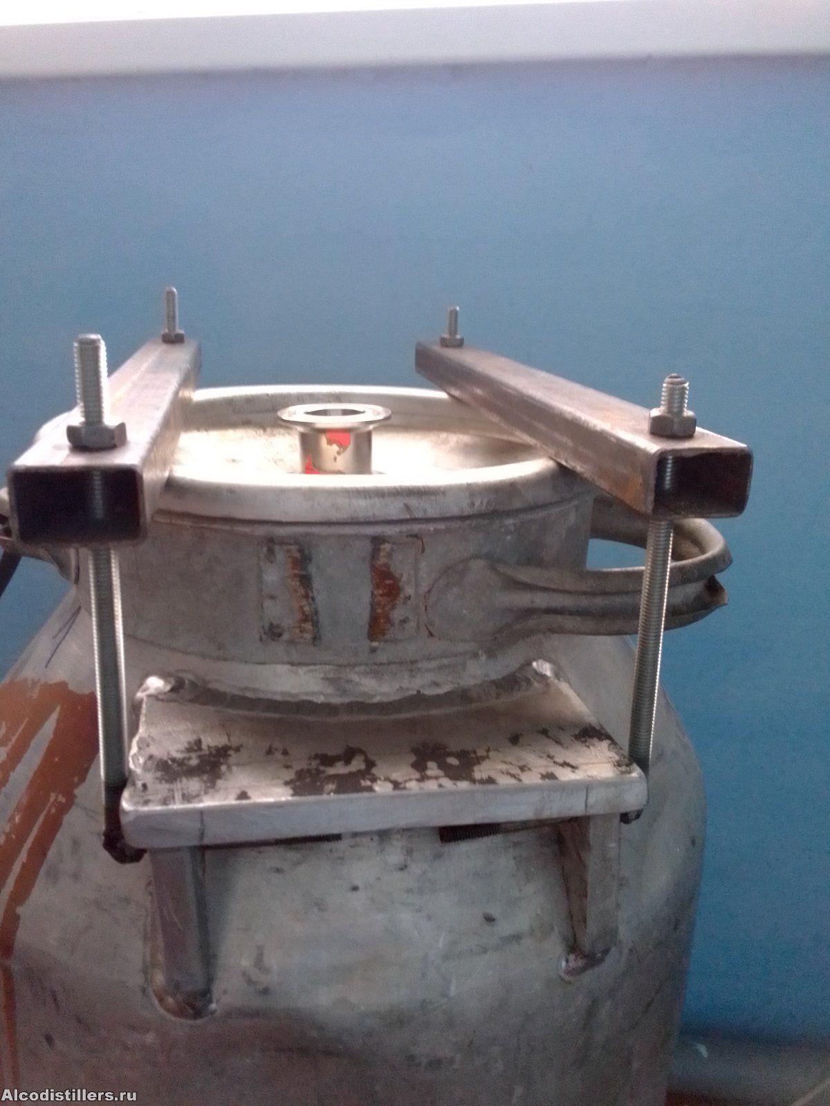

аргон потребуется
За ручки нормально притягивается
Знаю,просто если есть возможность и есть то из чего можно сделать,то почему не сделать.
Danil,
По идее можно и без аргона обойтись.
Очень внушительная конструкция! Аргон есть недалеко и недорого. Спасибо большое! В случае нужды я буду иметь в виду данный вариант.
Он её использует при перегонки браги из сахара как основной куб куда заливается сахарная брага, а в случае с зерном используется для образования пара в парогенераторе и уже можно не боятся что спалишь тэн,воды хватает с избытком,можно греть тэном и газом одновременно,врезан тэн на 3 КВ.Газовая плитка не большая,он её использует при приготовлении тушенки,паштета в автоклаве.Так же используется при ректификации СС,хотя отдал ему 25 литровую для его нужд.
