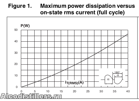

jebocom, в любом случае ставить симистор на расчетный ток умноженный хотя бы на два. И достаточное охлаждение
89
Re: Моя ректификационная колонна из медной трубы 35мм
Если я правильно понимаю I=P/U=3000Вт/220В=~13А. Собираюсь использовать рекомендуемый BTA41-600B на 40А. Охлаждение на радиаторе с кулером. Если 5 вольт не будет хватать для эффективной работы кулера, то поставлю преобразователь на 12В.

95
jebocom ©:
5 вольт на кулер хватит?
Если радиатор от процессора, как на картинке, то хватит с запасом. При 3-х кВт на тиристоре упадет меньше 20 ватт, см. диаграмму:
    size: 20.91Кб type: png
