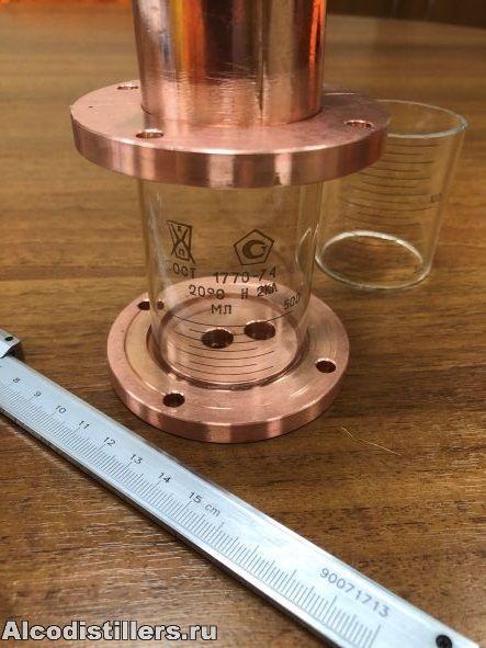

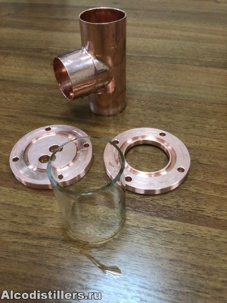

чтобы размер стакана отбора был не чрезмерно большим. Да и голова увеличивается в размерах.
Т.е., если 1 см отвода тройника оставить родным (без отреза), это не критично, тем более, что стакан отбора (диоптр) я рассчитывал на 130мл и беру широкий, высотой 70 мм
я делал прямой. Наклон это крайняя необходимость.
Т.е. оставляю как разогнул на 8*, будет достаточно для слива флегмы

Danil, в контексте данного обсуждения под диоптром имелся ввиду стеклянный стакан отбора. Вот цитата...
YuryKh ©:
Делал расчет, перечитав темы по стакану отбора. С учетом объема сепаратора-до 50 мл и объема на «вилку»-до 80 мл, получились диоптры: внутренним D=46мм, высотой h=70-80мм, внутренним D=38мм, высотой h=100-130мм.

Я стакан рассчитывал из объема: до слива в трубку возврата - до 50мл, а выше "вилка" для реагирования - 80мл (тоже стакана). За этими 80 мл и планирую следить захлеб (виден в стакане)

Достаточно 50 мл на весь стакан отбора. В 50 мл сепаратора  не будет собираться конкретная выделенная фракция, будет смесь из ближайших.
34 (2021-07-07 02:01:05 отредактировано YuryKh)
Re: Ректификационная колонна 1500/42 на клампах, с диоптром стакана отбора
Достаточно 50 мл
Ок, принято. Трубку впаиваю на высоту 15-20 мм (это соответствует 25-35мл), при необходимости увеличения объема сепаратора (в зависимости от задач), буду добавлять силиконом

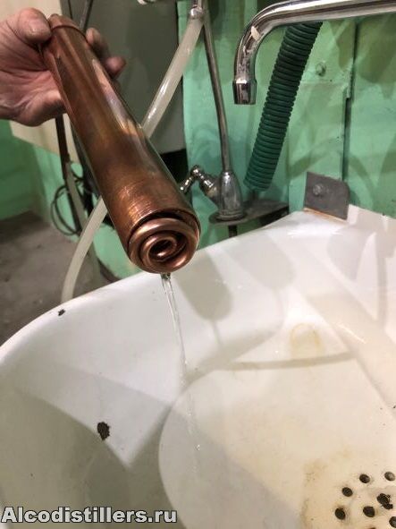

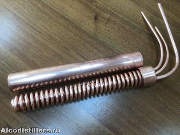

Не дает покоя вопрос плотности димрота в трубке дефлегматора. Так как увеличил зазор между слоями до 2 мм (при намотке), общим диаметром димрота попал только только во внутренний диаметр трубы-39мм. Сначала вообще туго входил, пришлось чуть уколотить, чтобы появился зазор, хотя бы в нижней части трубы и димрота. Правда проверил на протекание воды через трубку ТСА, все вытекает. Буду надеяться, что по законам физики, флегма будет находить выход (хоть и наклон всего 8*)

YuryKh, флегма будет стекать. Но основная часть пойдет по нижней стенке корпуса и на пути будут витки димрота, которые придет « подныривать и перелазить». «Вода» дырочку найдет, ничего фатального не произойдет. Просто предлагаю представить, как это работает в наклонном виде.
В результате, со стороны паропровода флегмы стекает больше, чем с противоположной. А дальше нужно смотреть , как получится. Главное, чтобы возможные брызги не попадали на датчик температуры в паропроводе. Встречались случаи, когда это мешало работе.

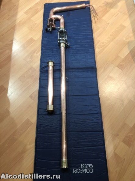

Закончился недельный марафон по сборке головы. Старался учесть все замечания и накопленные знания с форума. Спасибо большое форуму, организаторам и участникам. Без вас бы не состоялось мое произведение.
Кидайте тапками, если что не учел или не так сделал.
Голова в сборе
Голова с диоптром
Царги в сборе
Теперь в путь за РМ и TMAS.

я вижу два недочета.
1. стакан отбора великоват. Работать будет нормально. С точки зрения захлеба будет  демпфер нормальный. Но для "тонких" материй выделения концентрированной фракции великоват.Если захочется уменьшишь через пару лет.
2. С этим наклоном дефа, на итого, получилось сэкономить сантиметров пять по высоте.А оно того стоит?
НО это придирки. Работа проделана отличная.
то больше не надо.
