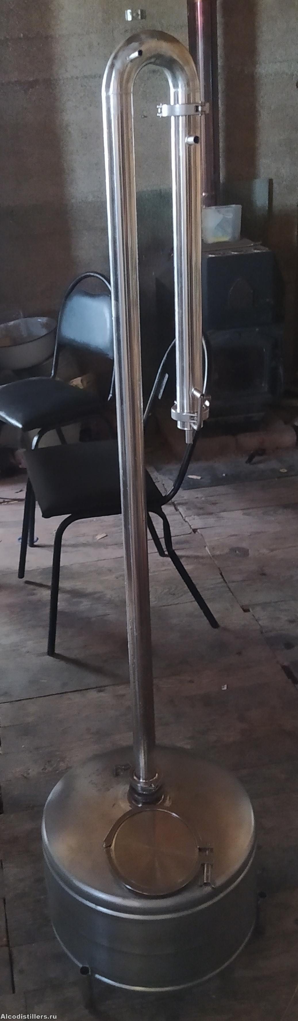

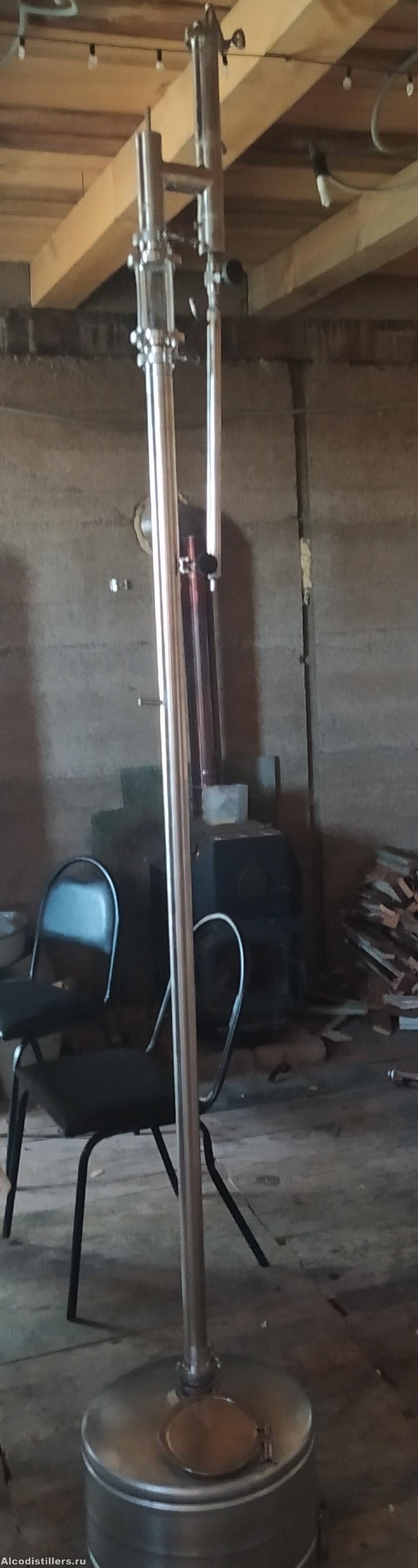

Ну вот. Окончена эпопея с постройкой нового аппарата. Был в отпуске,дома ремонт, потому и тут не появлялся и аппарат собрать небыло времени.. Кег 30л по высоте до клампа вышел 37см всего. Ноги регулируют высоту. Неснижаемый остаток не измерил но визуально литра 4 всего будет. По дистиллятору ничего интересного, просто царга и многотрубник. По колонне-насадочная часть получилась около 165см при высоте потолков всего 246. Ещё и под потолком Санта 3-4 запаса осталось  :D  в общем и целом более чем доволен тем что вышло, отмою, утеплю и на той неделе буду испытывать сырец уже ждёт 8)

А дефлегматор какой на новой колонне стоит, старый КЖТ или новый ?
93
Re: Ректификационная Колонна 1000/50 с узлом отбора в царге, нужны советы
АВН ©:
Новый, димрот. Кжт 2" Был. По фотке вроде видно что димрот

Здравствуйте. Подскажите, пожалуйста, имеет ли значение расстояние между правой и левой частями колонны. А то у меня получилось 75 мм. Не много?
    size: 88.14Кб type: jpg
100 (2021-11-13 12:12:26 отредактировано Alex bcn)
stepanov.2007 ©:
На работу колонны это никак не повлияет, а на устойчивость - да, так как цент тяжести будет больше смещён и вектор будет ещё больше в сторону от оси, но, думаю, не критично.
