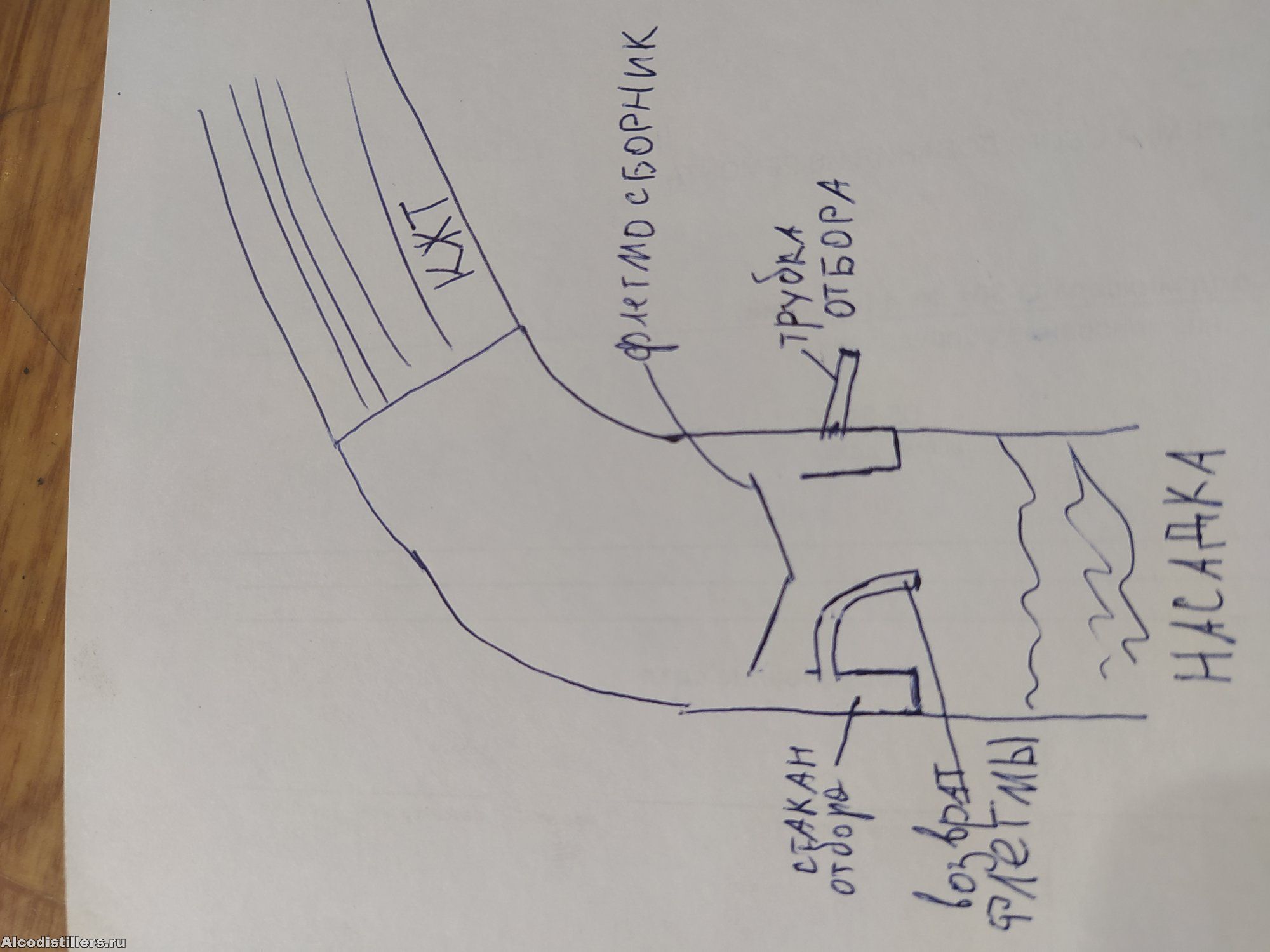

Начинает доходить... Кжт заужает проходное сечение это я в курсе, но, я думал что заужать сечение нельзя только в районе насадки... Получается в дэфе ускорение скорости пара тоже мешает нормальной работе колонны?
кривенько нарисовал схему, но как смог. Флегмосборник предоставляет из себя просто круглый пятак по центру немного вогнутый типа "воронка" С двух краев прикреплен к стакану отбора вэчто бы вся флегма попадала в стакан.
Правильно понимаю что это тоже сильное заужение так же мешающее нормальной работе колонны?

не могу понять смысла наличия флегмосборника, если КЖТ стоит под углом, то охлажденная флегма должна стекать по стенке прямо в стакан.

Санëк, это конструкция часто встречающаяся и с очень ограниченными возможностями. Заужения в голове приводят к возрастанию скорости пара. Ограничивают пропускную способность. Пар и флегма не может разойтись. Пар на большой скорости врывается в дефлегматор.
Невозможность визуальной настройки режима. Малейшее накопление флегмы приводит к переливу флегмы в стакане отбора. Нет зоны с чистым паром поэтому нет возможности замера температуры. А это единственный для кухни способ контроля фракции, ну еще нос конечно.
Работа со скоростью отбора тела 400-500 мл в час это мучение.
Все это уже обсуждалось, ищите, читайте.

Санëк, если ее на предзахлеб  вывести,  весь этот узел затопит и он работать не будет

Долгая история :D
Сначла у меня вообще была просто БК по пару. Мучался с настройкой отбора голов вот собрали этот УО под эти цели. Потом захотелось рект - собрал доохладитель. Теперь вот мучаюсь  :[  надеюсь соберу нормальную голову в ближайшее время
Все понял, спасибо огромное.

Danil, предзахлеб в смысле топить голову флегмой? В этой конструкции это противопоказано.
Но я делал подобную конструкцию - тестировал с диоптром внизу, и флегма не поднималась выше диоптра. Так вот - как и сказал Александр выше - я так и не смог поднять мощность до предзахлеба, так как пр определенной мощности пар просто не дает флегме стекать вниз - и все это месиво летит в димрот. После этого я поменял конструкцию.

Санëк, в общем, косяки тебе указали...рабочие, проверенные временем и литрами хороших напитков конструкции представлены на форуме... дерзай!  :)
