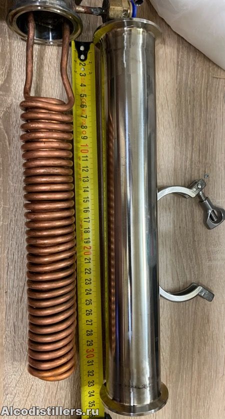

TaurusR, прикольно получилось подключение температурного датчика.
TaurusR ©:
петля в димроте обязательна должна выходить в отвод над стаканом отбора?
Петля никому не должна. Но при таком раскладе флегма будет стекать по нижнему участку трубы наклонного корпуса дефлегматора . И в стакан отбора по стенке где паропровод, может затекать в горизонтальную часть паропровода.
Можно поворот в дефлегматоре выкинуть, там по общей высоте колонны разница получится минимальная.
Точно, спасибо за совет переделаю димрот на вертикальный-двухрядный и по калькулятору сделаю 3.5 метра медной трубки, и в высоте выиграю , для меня это важно , а этот оставлю для дистиллятора)

важна только площадь охлаждения.
Всё верно, если скорость движения пара невысокая. А если скорость выше, то появляется ещё одни фактор к площади контакта - время контакта. То есть, в этом случае длина холодильника таки имеет значение.
Для РК это не важно, а вот дистиллятором, думаю, можно "продуть" холодильник Димрота на высокой мощности.

важна только площад
А чем тогда можно объяснить снижение эффективности на двухрядном димроте?
53
Re: РК 1400 НС 50,8мм своими руками
Скорее всего пониженным значением дельтаТ(пар-ОЖ) на внутренней спирали.
По-идее двухрядный димрот надо делать ещё и двухзаходным, но это не очень технологично в домашних условиях.

Danil, во всех наших теплообменниках, будь-то прямоток, кжт, однорядный димрот или противоточный чиллер, вода и пар движутся на встречу друг другу.
А вот в двухрядном димроте по одной спирали вода идёт на встречу пару, а по другой в том же направлении. Поэтому вторая спираль работает менее эффективно ну и соответственно димрот в целом.
Так в однорядном димроте в трубке которая внутри спирали вода тоже по ходу с паром идёт , я думаю , что это связано с нагреванием наружной спирали от внутренней так как зазор  между ними небольшой. Нужно увеличивать зазор между внутренними витками и наружными , получается двухрядный димрот выигрывает только в размере.

TaurusR ©:
Всё верно, только там этой трубки сантиметров 20 всего из общей длинны в 3-3.5 метра. А в двухрядном, если не изменяет память, 1/3 от общей длинны.
Вот и получается, что грубо говоря 2 метра работают как надо, а один с пониженной эффективностью
Вообще вопрос как бы не сильно принципиальный, справится и тот и тот. Димрот рассчитывается от мощности тэна в кубе, но как правило ректификация проходит на меньшей мощности.
