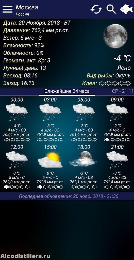

У рыбаков увидел такое приложение для Андроида, называется "Прогноз клева" :
здесь нам интересна динамика изменения давления. После установки в приложении давление нужно подкорректировать для своей местности.

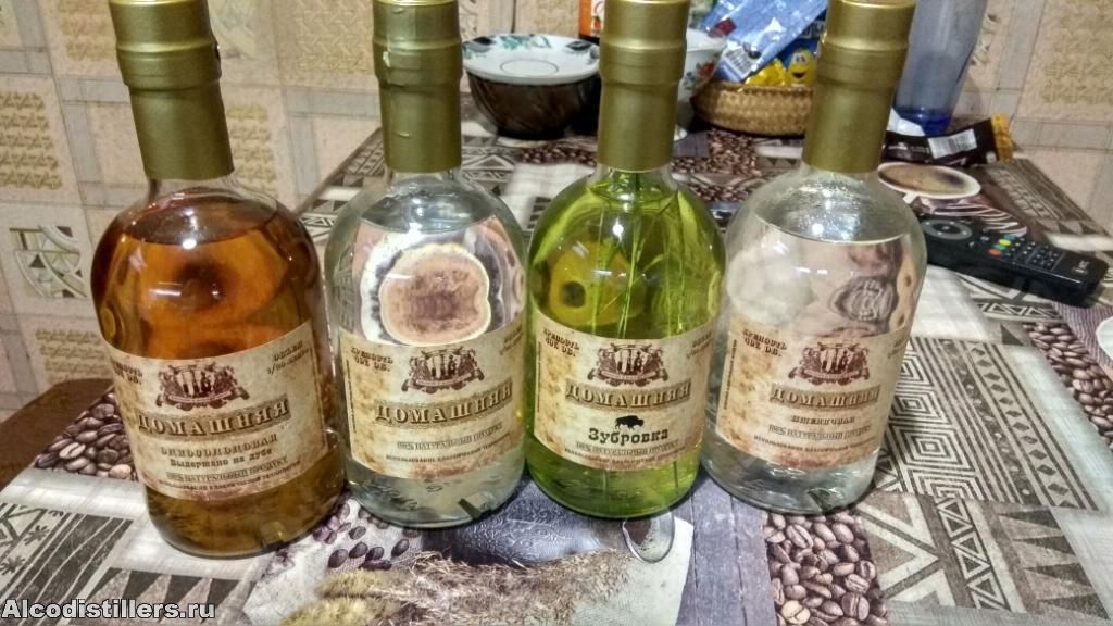

Ну вот прошел год с моей регистрации на форуме. АлкоДистиллерс за это время стал моей настольной книгой, вкладка в браузере  не закрывается никогда  *BOO* . Были вычитаны и опробованы рецепты многих напитков, в основном настоек (на копченой груше, кофейный висельник, зубровка), жене делал ликер Адвокат. В заначке стоят "подголовники", настаиваются на дубовых колышках, подготовленых тоже по рецептам с форума. Так же не остался в стороне и раздел с едой. Рулька по рецепту Alex bcn просто бомба.
По мотивам форума сделал этикетки и вот уже появился бренд и некоторый ассортимент  *KISSED* :

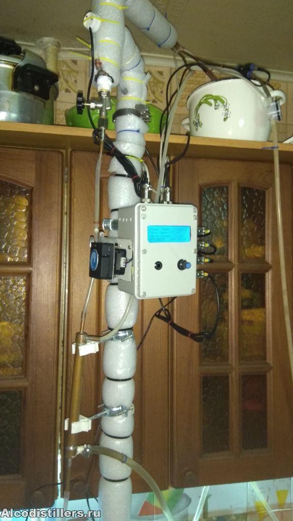

Автоматику собрал Самовар, но использую не весь его потенциал. Например узел отбора вроде нужная штука, но он открытый, а спирт летучий. Запах спирта слышен на весь подъезд, пару раз попробовал, жена чуть из дома не выгнала *HORSE* . Теперь работаю без него, меняя банки в ручную. Регулировку напора воды и её вкл. и выкл. в планах поставить, коллеги писали что норм. отрабатывает. Полностью автоматический режим и режим "предзахлеб" пару раз пробовал, но логика не доработана и так как Косой ещё сам новичек в ректификации и работе с колонной, то будет доработана ещё не скоро.  Очень нравится, как Самовар добирает хвосты, да и вообще работать с перисталическим насосом. Про то, что может порваться шланг понимаю, периодически его осматриваю и добавляю силиконовой смазки.  Точность отбора впечатляет, да и то что не нужно сидеть с секундомером и не нужно прыгать туда-сюда, а можно регулировать отбор со смартфона дорогого стоит. А вот игольчатый кран от Фубаг мне испортил предновогодний погон, когда работал без Самовара. Вроде шел отбор тела на 1,2 л/ч, отвлекся на 15 мин, прихожу и не вижу уровня флегмы в голове, а отбор идёт со страшной силой напрямую.  К плюсам  Самовара так же хочу ещё отнести, что если отключат воду или из-за неправильной регулировки нагрева куба пойдет флегма в ТСА, а ты отвлекся, то Самовар поставит отбор на паузу, полностью отключит нагрев и известит уведомлением на смартфон.
Вот так выглядит мой аппарат на сегодняшний день.
