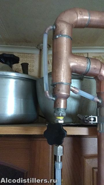

Alex62, гидроуровень силиконовый делай длинней чтобы он плотно в упор встал и перед одеванием можно еще силиконовым герметиком его немного мазнуть и на тонкие пластиковые стяжки посадить....  Там горячий спирт будет, он очень текучий....
42 (2021-02-08 12:33:49 отредактировано Alex62)
Re: Моя РК 35*1500M c наклонным дефлегматором. Александр.
Да, это обязательно.. Трубку просто рановато обрезал, потом стакан увеличился, трубка стала не хватать.

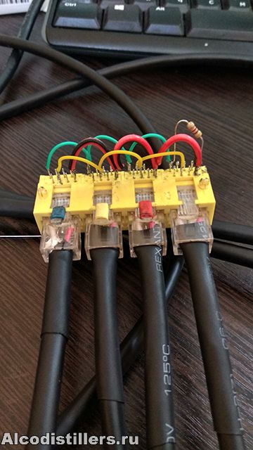

Купил нормальный USB-UART. Собрал сегодня:  датчики на RJ-45, колодка из старого роутера, кабель микрофонный(мощноват получился), поставил ТМ. Все работает и на Вин7 и на Вин 10. Пока без резисторов.
Вот сижу думаю паять их или нет. А может хватит одного на входе? Я в этом не силен, подскажите, пожалуйста, кто в теме?

43
Alex62 ©:
паять их или нет.
У меня тоже без резистора работало. Просто забыл припаять, да так и оставил...
44
Alex62 ©:
без резисторов
Alex62 ©:
паять их
Почему во множественном числе? Если нужен всего один.

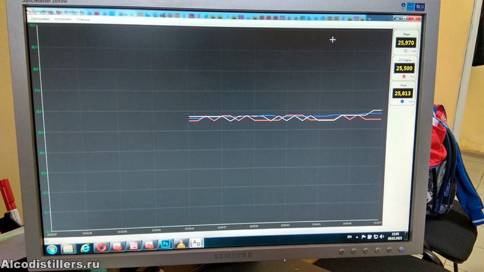

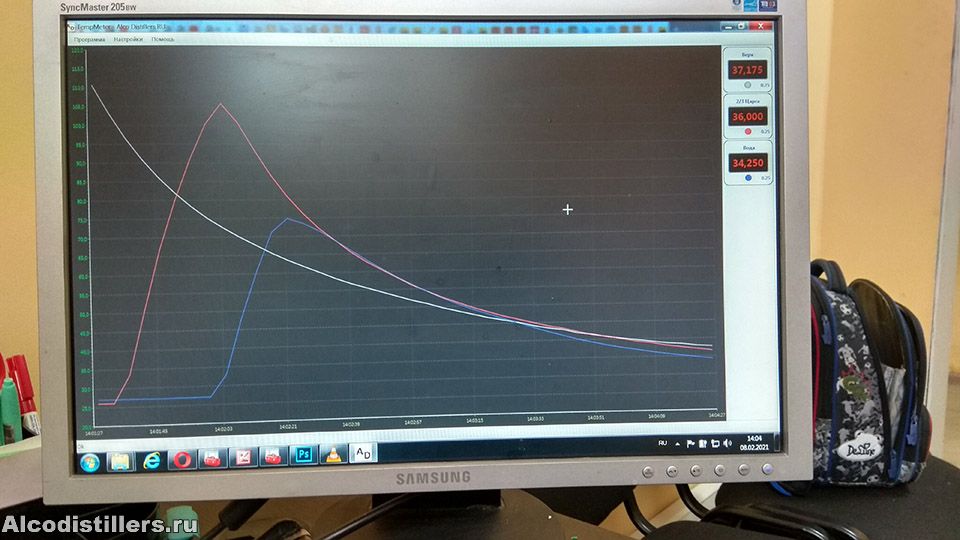

45 (2021-02-08 14:39:43 отредактировано Alex62)
Поставил один
Вот сижу, играюсь. Грел паяльником.
Без резистора было расхождение на одном датчике +2 градуса. Сейчас +-0,15 градуса.

46
Alex62 ©:
Очень странно... датчики же цифровые, либо работают, либо нет, искажений по идее не должно быть. Проверь еще раз с резистором и без .
47
Пока паяльник горячий, попробовал, отпаял резистор.
Да, расхождений не появилось.

49
d.styler, на некоторых uart уже висит резюк подтягивающий похоже, у меня тоже так было..
50

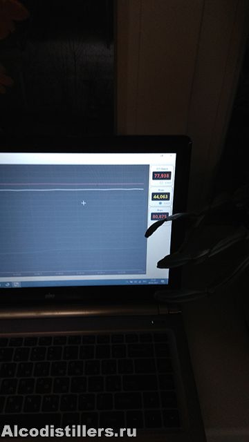

Иван, ясно - а то пугают тут...  :D
51

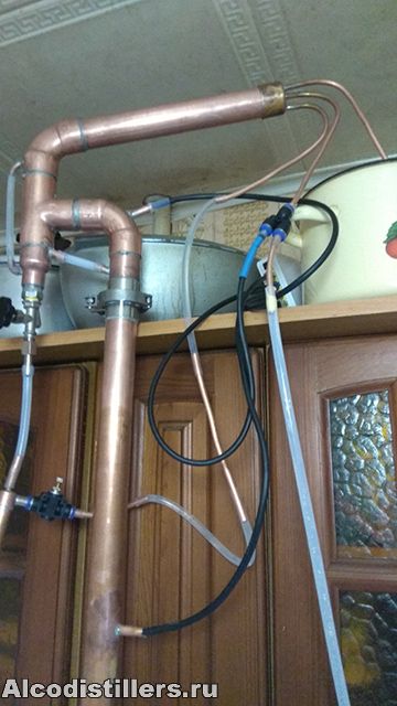

Колодку с "мамами" RJ-45 воткнул обратно в корпус роутера
Колонну прокипятил в лимонке, потом очистил губкой с содой.
Поставил трубку на возврат(трубка 6 мм вн диаметр с натягом оделась на 8 мм)
А вот с трубками на мои быстростъемные пластиковые фитинги 8 мм у нас возникла проблема, в магазинах только 10 и 12 мм. Пришлось креативить. На медные трубки 6,35 натягивал втулочки из силиконового шланга Ф-5 мм, фитинги очень плотненько сели.
Всё собрал, залил 1,5 л голов от прошлых дистиляций, разбавил 5 л воды, поставил на промывку.
Два часа игрался, нигде не потекло, доволен.
Датчики отработали, короткого доохладителя хватает вполне.
Дальше по плану: утеплить царгу и куб, удлинить шланг под готовый продукт  до пола, освоить, как заполнять царгу мочалками и в выходные пробовать нормальную ректификацию(9 л  сахарного СС с подкормкой пшеничным солодом по рецепту Вадима П уже ждут своего часа).

52 (2021-02-10 11:11:03 отредактировано UralEk)
Alex62 ©:
Дальше по плану:
Мое мнение - надо жестко закрепить доохладитель, дополнительно зафиксировать силиконовую трубу, иначе есть опасность сползания под действием горячего спирта, с последствиями. И постараться избавиться от других свободно висящих магистралей.

58
Alex62 ©:
Датчики отработали
Убери график воды. Масштаб изменится и температурные графики будут более информативными.
59
st ©:
Как убрать, в настройка отключить датчик или отпаять от уарта?
60
Sergey.Ignatovich ©:
отпаять от уарта?
Шутник?
