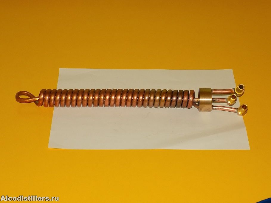

На самом деле все зависит от диаметров. У меня хватает диаметра паропровода в холодильнике для свободного прохода воздуха. Я отверстие не делал, капельный отбор регулируется стабильно.
Sergey69 ©:
надевать на трубку 35мм?
уже ответили. Желательно немного уплотнить фумкой. Еще можно в основании спирали димрота вложить небольшой кусок нержавой мочалки.
я помню сделал так однажды - и получил ТМО в димроте... Был тот самы звук который мы слышим в царге...  :D
46
Re: РК колонна по мотивам форума
Впихнуть нужно около тса и совсем небольшой кусочек. Он будет охлаждаться от трубки ввода воды и не пропустит выход паров спирта в тса или зазор в верху головы отбора. У меня звуков не было.
47
Да - согласен что так будет ок. Но я в то время те был так подкован, и засунул в нижнюю часть. Отсюда все выше описанное. А если сверху - то да, там будет сильно охлаждаться, особенно малый кусок.

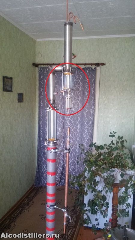

Ну вот что получается. Дело движется.....

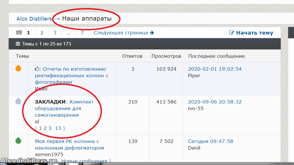

Пока все строится, подскажите, где доходчиво можно на форуме почитать что такое пленочный режим и режим предзахлеба. Поиском пользуюсь, но там много ссылок сразу показывает, все равно, что весь форум перечитать.
    size: 151.61Кб type: jpg
    size: 196.84Кб type: jpg
    size: 197.33Кб type: jpg
В поиске по фразе :" пленочный режим" у меня выскочило всего 10 листов. Их и читать. Это всего полчаса времени. Зато есть иллюстрации от Артема. В принципе доходчиво и понятно. Рекомендую начинать с конца, т.е. с ранних (старых) сообщений.
50 (2021-01-28 23:47:59 отредактировано )
Да я не против читать. Но у меня по этой фразе выскакивает 12 страниц и на каждой по 10 тем, где встречается эта фраза.
Помоему разобрался. Я не в тот поиск завал запрос. Я искал в "поиск+".

Sergey69 ©:
Не умею вставлять ссылки,но скриншоты могу,посмотри вот это.
