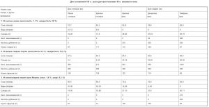

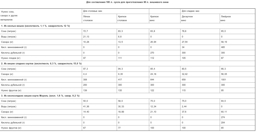

          В таблице 2 указаны рецепты изготовления вин из вишен:
1) кислых сортов (содержание кислоты 1,1 %, в том числе дубильной кислоты 0,1 % и сахара 12 %);
2) сладких сортов (кислоты 0,3 % и сахара 15%);
3) кислых сортов (морелей), содержащих кислоты 1,6 % (в том числе дубильной кислоты 0,15 %) и сахара 9,2 %.
          В таблице указаны рецепты приготовления вина из смесей вишневого сока с другими соками.
