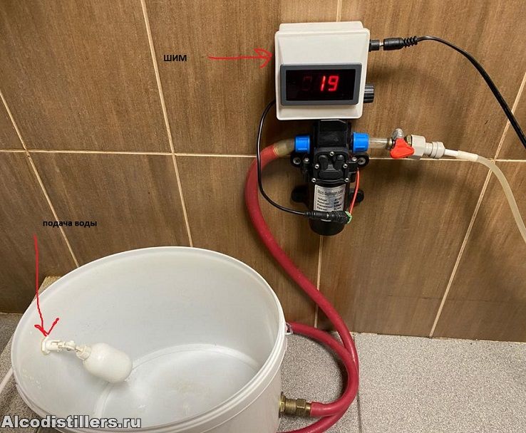

Выложу здесь, что бы не создавать тему.Может кому пригодится. Полностью исключены скачки давления, температуру регулируем ШИМом. Выходит лучше чем игольчатым краном.

dmytry ©:
Регулируем вручную или есть автоматика, которая увеличивает ( уменьшает ) напряжение через шим?

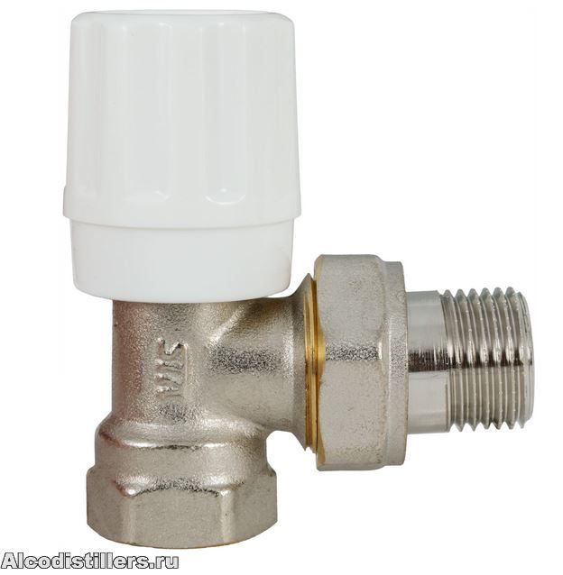

Совместно с  игольчатым использовались краны для радиаторов отопления.
Они более точные, чем обычные, имеют на одном конце разборное соединение типа "американка", что существенно облегчает сборку/разборку, дешевле игольчатых почти в 3 раза и можно ставить на горячую воду. Это у кого регулировка на выходе.  Кроме углового есть и прямые.

Хоттабыч ©:
Они тоже как бы "игольчатые" но у них металл плохой и они очень быстро начинают течь из-за износа. Это кран для редких случаев регулировки.

Крымчак ©:
Я регулирую вручную, крутилкой шима. Но прикрутить к автоматике не сложно.
За время погона, крутить надо раза 2 и то за счет цифрового индикатора заранее уже известны значения.При такой схеме температура держится в пределах +-1 градус.

Хоттабыч ©:

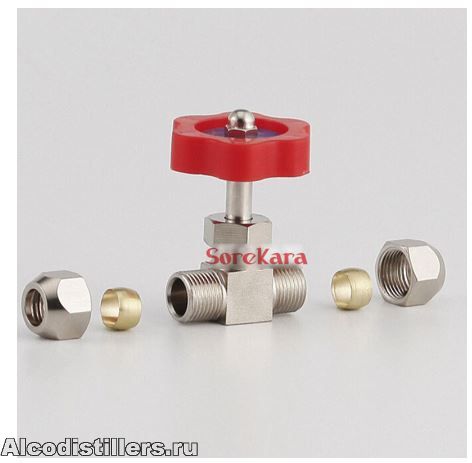

Хоттабыч, у сына на отоплении стоят на каждой батарее, в комнате внука я сам лично менял такой кран. Это краны " порошковой металлургии", замонался менять такого типа краны на мойке, больше года не служили, и за какую бы цену не брал... Наткнулся на нержавейку, купил, поставил на мойку и забыл...
Твоя идея под такие краны, Я их купил в самогонном магазине, дешевле тех, что мы ставим на спирт, 150 рублей без концовок. Разбирал, сделаны качественно, из нержи 304. Концовки по 40-50 рублей штука. Тонкостенная трубка, не понравилось, зашёл на рынок к металлистам советского барахла, купил метр такой трубы, но под сварку и по цене одного крана. Советских клапанов НЗ много и 12, и 220, нужно теперь только примудрить резьбовые переходы. Токарь уволился, устанавливает дома станок.

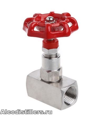

Хорошо, что повезло с качеством. Брал вот такой кран тоже за 150
Действительно корпус какая-то нержавейка, а игла внутри обычная железяка. Свистел как соловей )). Чувствительность никакая.  Регулировка -мучение. Игла сгнила за 3 месяца. Валяется где-то.
Как по мне так для воды этот:
самое то.
Но ценник  больше 800р. И между прочим тоже ржа появилась. Разобрал - все таки братья-китайцы обычную железяку умудрились засунуть. Деталь не ответственная - прижимает прокладку-сальник снаружи. Но неприятно.

Хоттабыч ©:
Хоттабыч, хорошо, что посоветовался с тобой. Разобрал, корпус хорош, не магнитится, игла блестит, но магнитится. Присмотрелся- обыкновенная железяка. Резьба стандартная, 8 ка с мелким шагом. Есть и латунные, и нержи прутки, скоро к токарю обращаться для изготовления насоса узла отбора, закажу и сердечники-иглы
