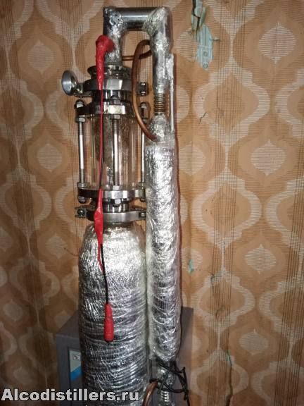

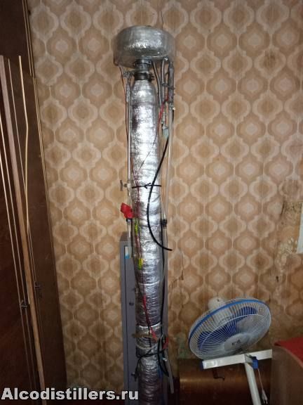

Здравствуйте коллеги! Переписываю свою инфу. Предлагаю вниманию ректификационную колонну с плоским дефлегматором. Работает с 2016 года. Сама колонна обычная. D 2 дюйма, h насадки 1600 мм. работа на 1860 ватт, спн 3,5. 3 литра, начальная скорость 1,5 л. ч.

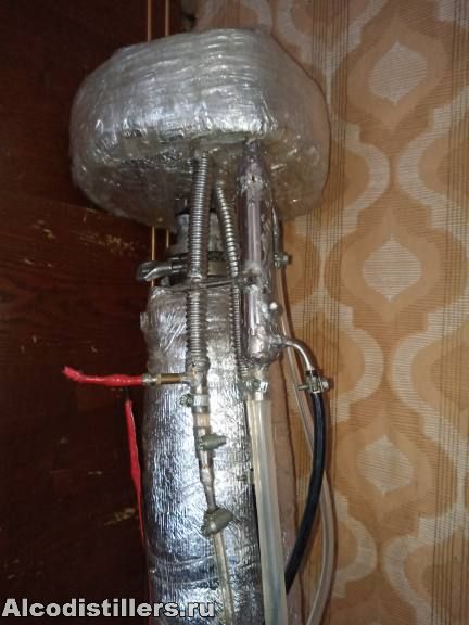

Дефлегматор плоский d 220 мм, h 50 мм. Внутри однорядная плоская спираль из нержогофры d 16мм, тоньше не нашёл. В центре припаяна сверху спирали отражательная пластина d 70мм.
Тса d 10 мм к ней припаян небольшой доохладитель. При работе на себя и отборе голов держу t в дефе 70-72 гр. немного вонючих голов пролетают в тса, доохладитель их конденсирует.

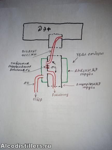

Узел отбора, вроде ничего сложного. h всего 35 мм.  Подача воды

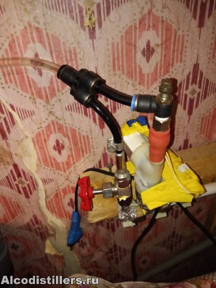

Раньше был свой кран на деф и свой кран на холодильник. Теперь кран параллельно ему электромагнитный клапан от стиралки. Краном ставлю t в дефе, а на термостате аварийную на 2-4 гр. выше. Если откроют кран на кухне и т. п. , то сработает клапан и добавит воды. Холодильник.

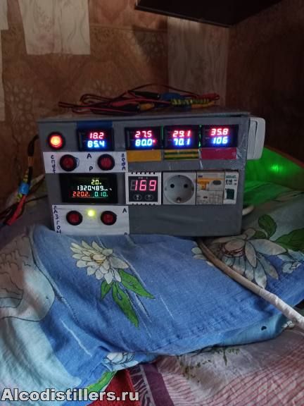

В трубе серебряным припоем запаяны 9 трубок из нержавейки 6 мм под наклоном. Блок управления простой. Один термостат выключает разгон при t в Кубе 80 гр., другой держит t в дефе, третий просто контроль t воды из дефа, четвертый старт стоп. Но он 2 года не работает, так как гоню брагу на нбк. А она хвосты сильно режет. Спирт гоню до 98-100 гр. в кубе. Отбор маленький, но спирт самый чистый.

Я даже не знаю что сказать...
С одной стороны, вариант колонны вполне рабочий.
С другой... Зачем такие сложности в конструктиве??
sererhov5566, сами придумали?
Re: Ректификационная колонна с плоским дефлегматором
Получилась «слепая» колонна. Сложно технологически выполнимая с лишними деталями.
Придумал не сам, есть подобное на других сайтах
Видимо автор этой конструкции сильно увлекался творчеством Николы Теслы  *ELECTRO*
