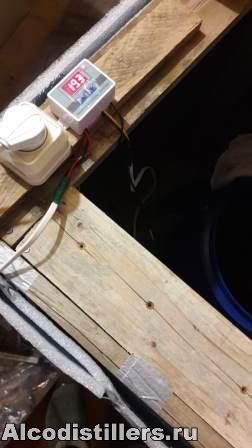

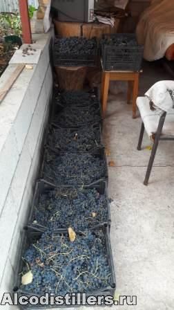

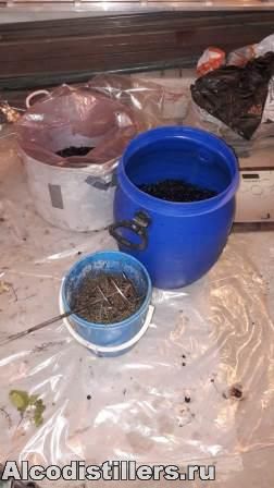

794 (2019-09-21 19:32:35 отредактировано Александр 66)
Всё поставил на место.Температура сусла 23,5.

795
Александр 66, у меня так же винные начинают бродить через сутки, всё нормально.

797
Александр 66, нормально у тебя все бродит  *OK*  НО я бы через недельку всю шапку снял и отжал, бросив ее на чачу. Остальное потом с осадка снять на первом переливе и осадок тоже в сусло к чаче на перегон.
