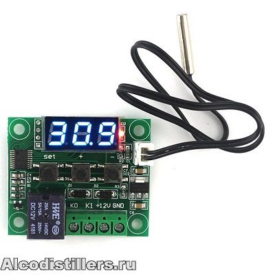

Подскажите, кто соображает в электрике - можно ли к одному блоку питания подключить три таких штуки?
Терморегулятор W1209
Можно. Только проверь, чтобы блок по току тянул.
Это как? Извините, если туплю, просто в электрике "ноль"...  :rolleyes:

Это как?
Каждый термостат потребляет ~ 0.2 А, т.е., блок питания, с запасом, должен обеспечивать более 1 Ампера. Смотри маркировку на корпусе.
Ага, понял, спасибо большое. Еще вопрос - я так понимаю, подключать надо последовательно?

последовательно
Параллельно.

Если есть сомнения в блоке питания, можно проверить. Выставить на всех терморегуляторах температуру срабатывания например 30 градусов. Зажать один датчик в руке, убедиться, что реле сработало (щёлкнуло), потом к нему добавить второй датчик - второе реле должно щёлкнуть, потом третий... Затем я бы выставил температуру например +15, пусть бы полежала немного вся эта конструкция при всех зажатых реле (при этом за здоровьем БП в виде его чрезмерного нагрева нужно посматривать), подразумевается что у этого блока питания больше нет потребителей, иначе их надо включить тоже.
