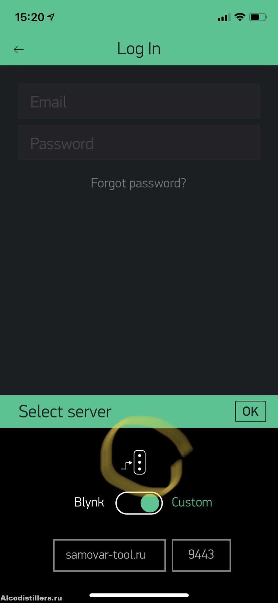

Завершил настройку. Сервер Blynk доступен по адресу samovar-com.ru.
Обратите внимание, выбор, с каким сервером работать, осуществляется на этапе регистрации в приложении Blynk. Можно зарегистрироваться и на облачном сервере Blynk, и на сервере samovar-com.ru, но это будут две разных регистрации. Принципиальное отличие между двумя серверами – разработчики Blynk предоставляют ограниченный бесплатный доступ к своему серверу. Но функционал можно расширить, докупив “энергию”.
Если вы подключаетесь к серверу samovar-com.ru, вы при регистрации получите количество “энергии”, достаточное для работы с приложением для управления Самоваром. Но, к сожалению, использовать эту энергию можно будет только для работы с Самоваром. Ограничение связано с ограниченными ресурсами сервера, на котором работает сервис Blynk.
Чтобы получить доступ к бесплатному серверу, в приложении Blynk на форме регистрации внизу есть кнопка с тремя точками, нажав на которую можно выбрать сервер для регистрации – облачный сервер Blynk, или Custom, где в поле с адресом сервера необходимо ввести samovar-com.ru.
После регистрации придет письмо с подтверждением регистрации. Если вы регистрируетесь на сервере samovar-com.ru, вам нужно будет подождать, когда будет выделено необходимое количество энергии. Можно ускорить этот процесс, написав письмо по адресу info@samovar-com.ru
После активации энергии вы получите подтверждение на почту, что энергия добавлена, и можно загрузить приложение, отсканировав QR-код в приложении Blynk. Картинка с кодом лежит в каталоге tools на Github. Так же можно продолжить пользоваться облачным сервером Blynk, на котором доступны два приложения - полностью бесплатное, но с урезанным функционалом, и расширенный вариант приложения, за которое нужно будет доплатить за энергию. Энергии нужно порядка 8000. Одновременно Самовар может работать только с одним сервером. Как переключиться на другой - ниже.
BlynkLight.png - код к бесплатному приложению
Blynk.png - код к приложению, к которому необходимо докупить дополнительную энергию
Blynk_samovar-tool.ru.png - код к приложению на бесплатном сервере samovar-com.ru
Обратите внимание! В актуальной версии скетч Самовара по умолчанию настроен на работу с сервером samovar-com.ru. Если вы хотите использовать облачный сервер Blynk, вам необходимо изменить строку в скетче в файле Samovar_ini.h

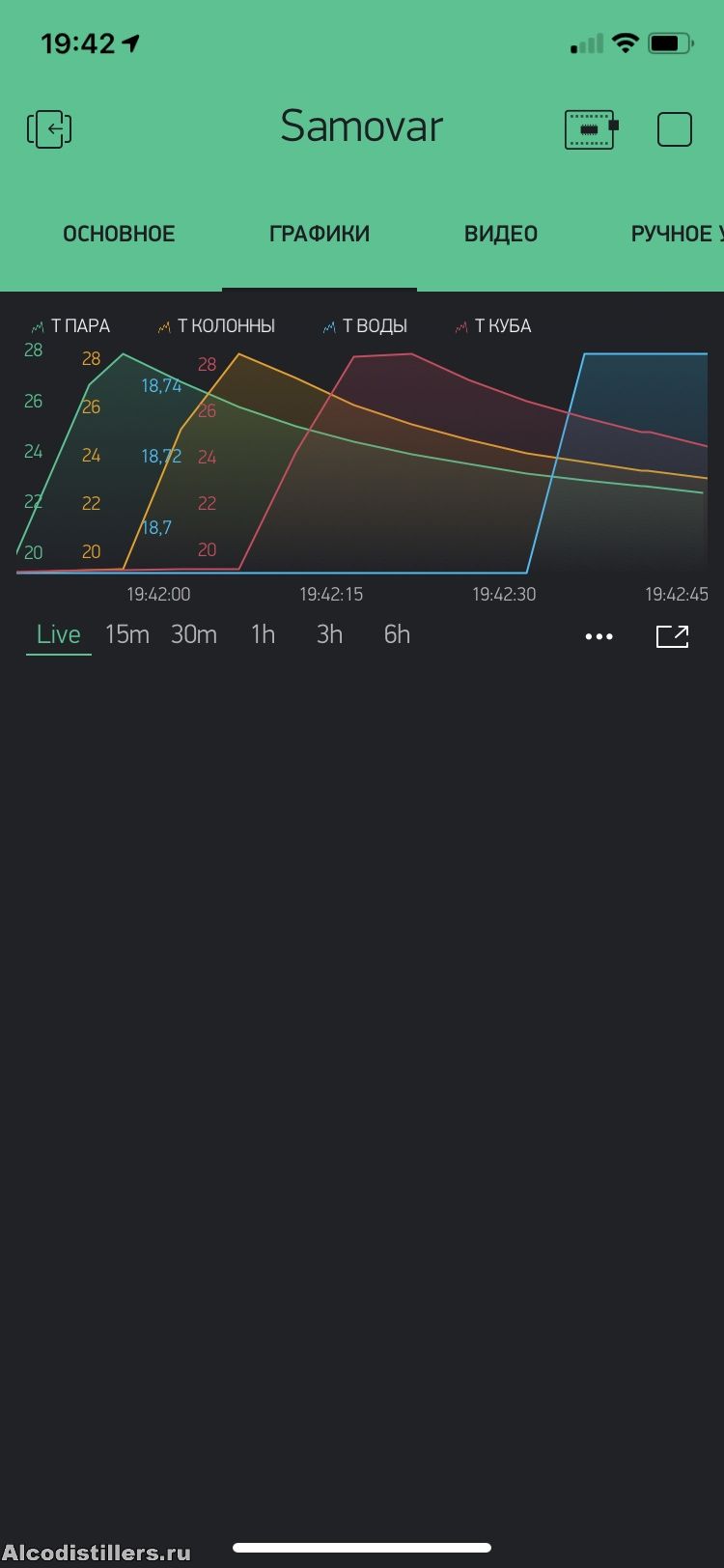

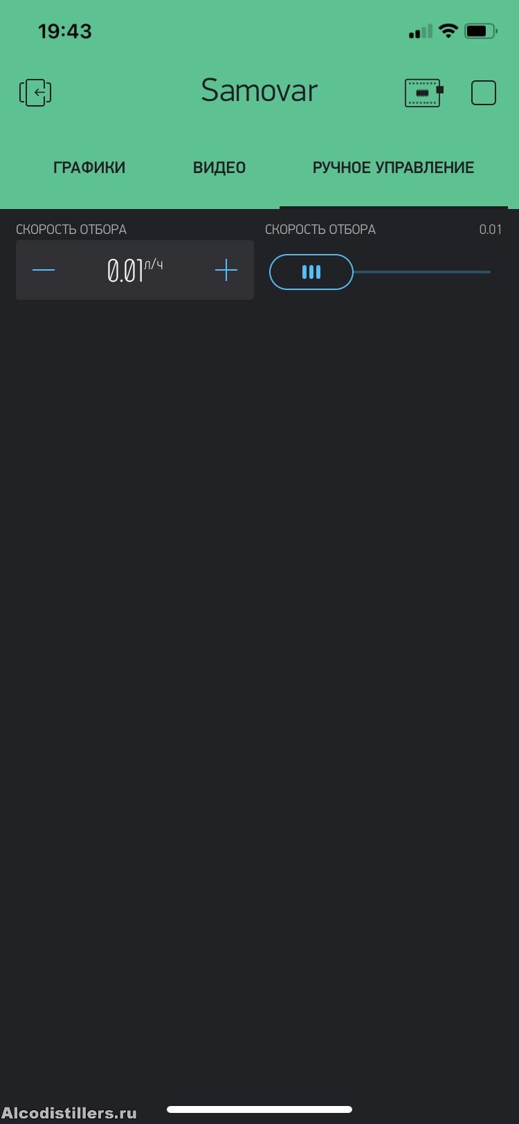

Проверил, фото скриншотов экранов.
Получилось полноценное мобильное управление самоваром  *Vic*

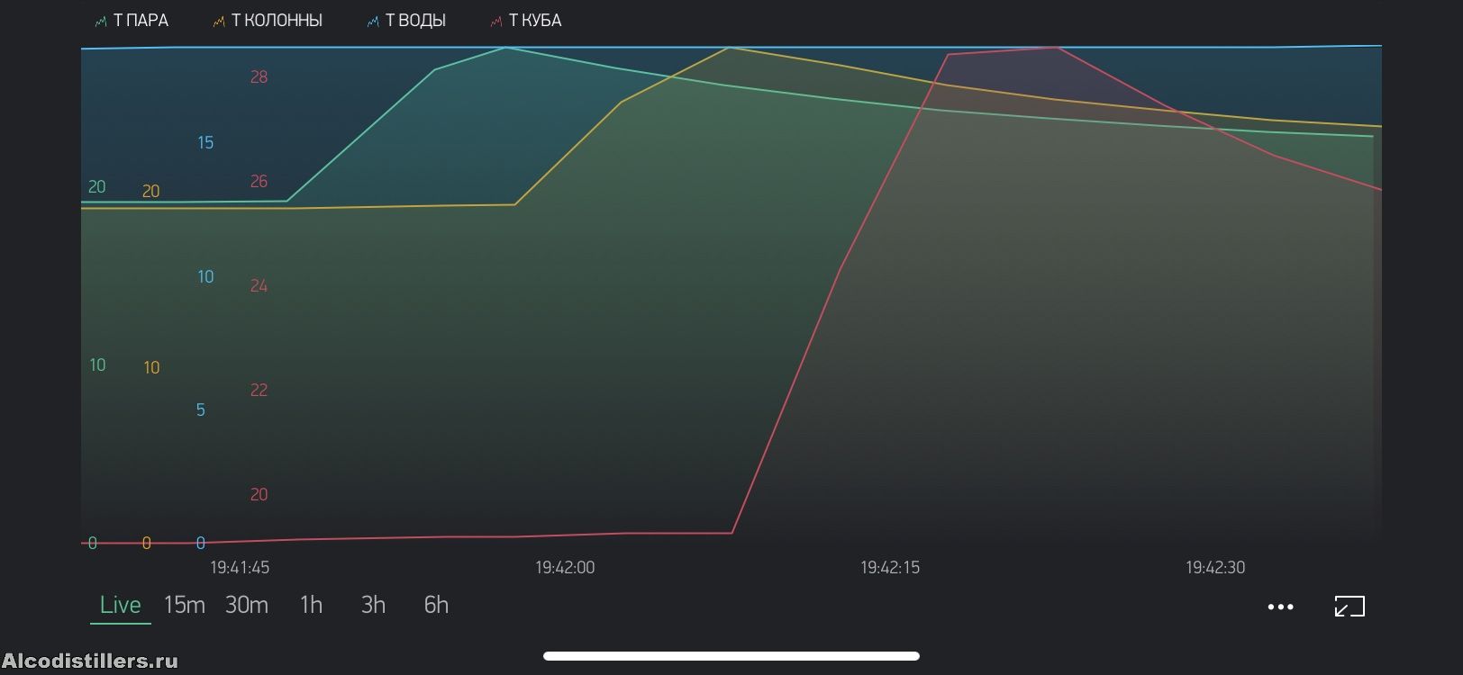

Доброго всем вечера. Запустил самовар в тестовом режиме, все очень радует :)

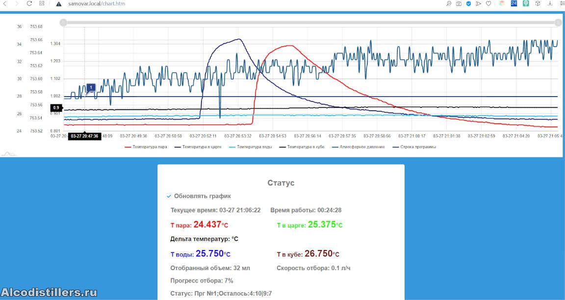

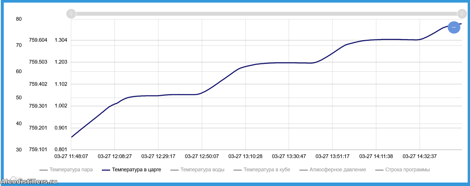

Сегодня в честь Праздника  :D сварил пиво, проходом по паузам управлял прибор Овен ТРМ 251.
Самовар мониторил температуру и логировал, вот такой график затирания получился
Надеюсь, скоро Овен ТРМ 251, больше не понадобится  ;)
