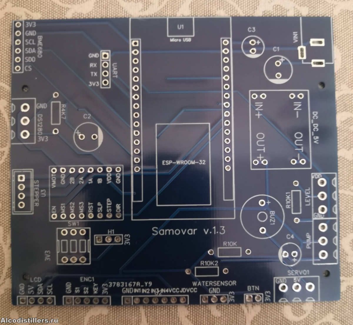

Доброго всем утра.
Получил платы для Самовара - V1.3, лишние отдам бесплатно. Могу отправить почтой.
    size: 132.77Кб type: jpg

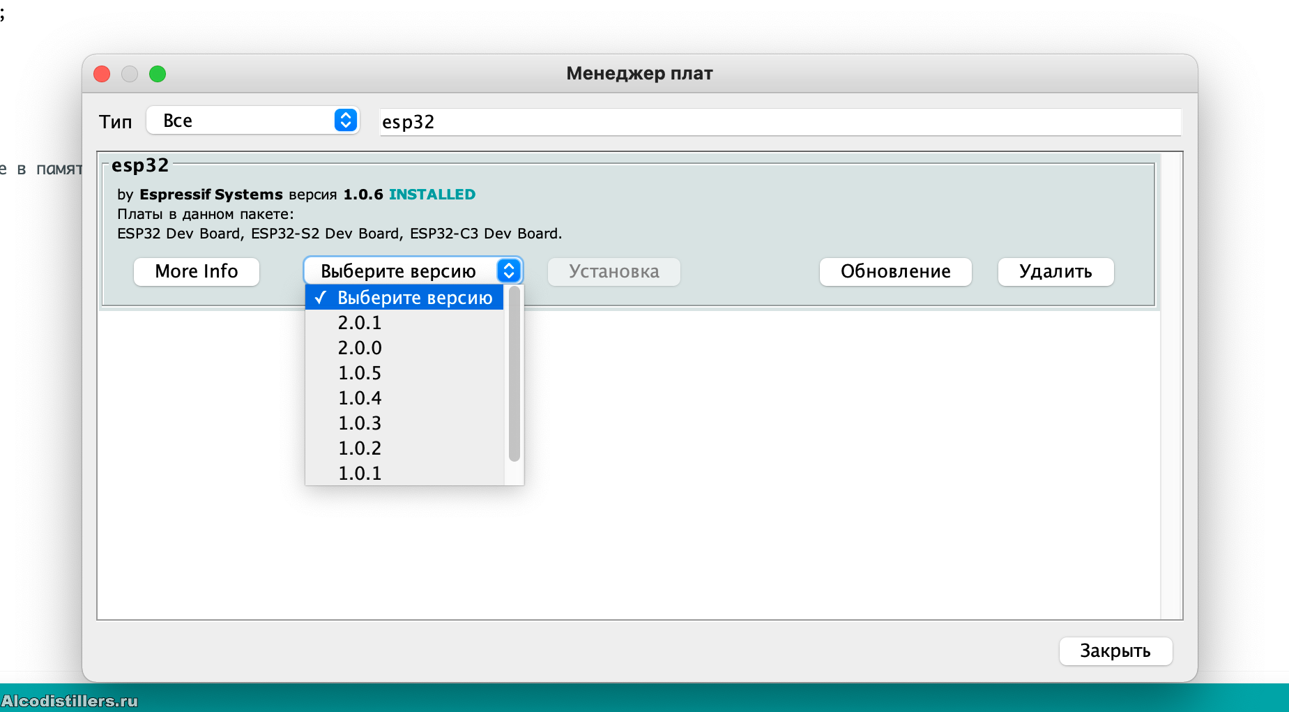

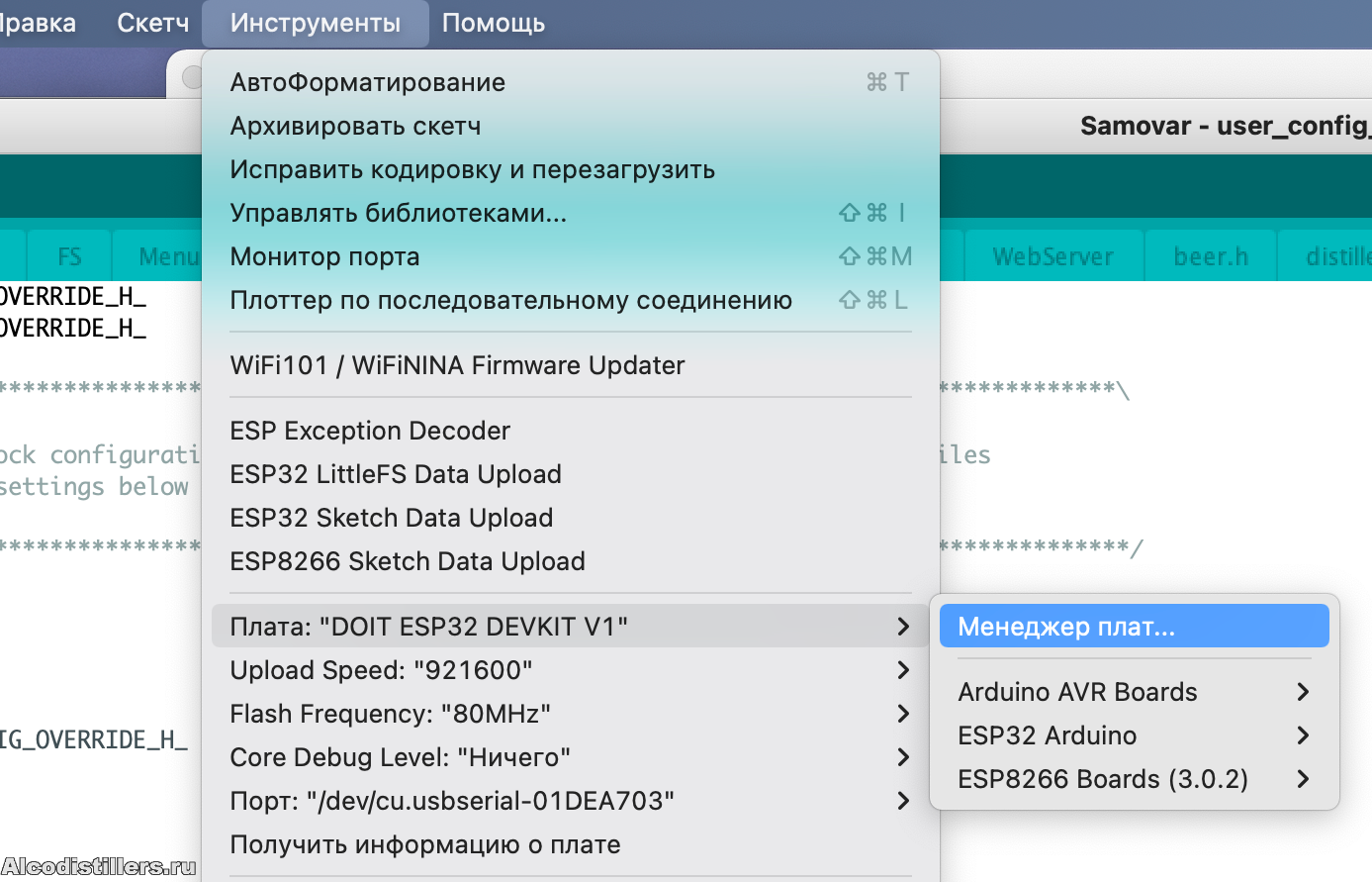

Обновил версию Самовара в связи с апгрейдом версии SDK ESP32. Необходимо изменить в настройках Arduino ссылку на плату ESP32
описание тут
Выяснилось, что новая SDK  работает с проблемами. У кого-то WiFi отваливается и больше не появляется, у кого-то постоянно мигает, есть еще ряд проблем. Поэтому выложил версию 4.04, которая поддерживает и старый SDK и новый. Не обязательно заменять ссылку в настройках, можно просто выбрать нужную версию SDK в менеджере плат - 1.0.6 - старая, 2.0.1 - последня, и нажать кнопку "Установка"

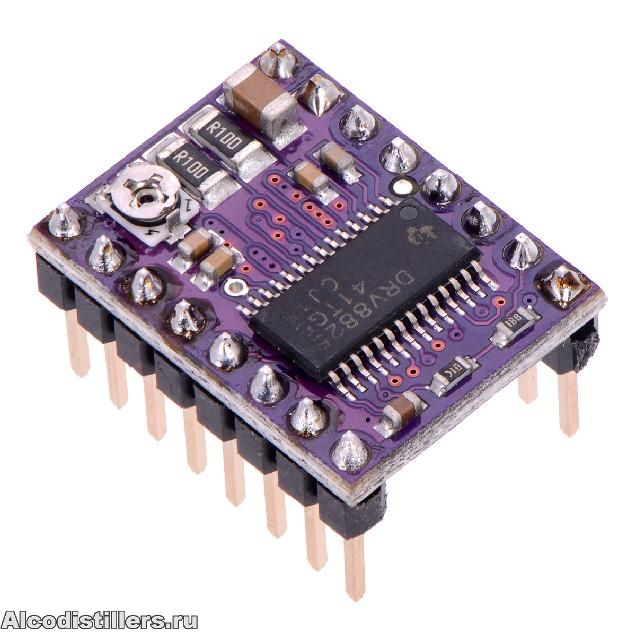

Хоттабыч ©:
0,8 вольта  это   1,6 А.  на обмотку
А на плате драйвера точно 0,2 Ом токовые резисторы?

Косой ©:
Так какую нужно выбрать, струю 1.0.6? Она стабильнее?
поспешай, не торопясь
Мой самогонный конструктор
476
Re: Проект "Samovar" автоматика для ректификации и дистилляции
Да, пока лучше выбирать 1.0.6
Категоричность - признак ограниченности
477
Получилось выбрать старую, только заменив ссылку на старую.

dostuk ©:
Хороший вопрос...  Хрен его знает. Настраивал по методике
РК 50х1500, ПВК. Samovar.
479 (2021-12-17 10:35:00 отредактировано dostuk)
Хоттабыч ©:
Хрен его знает.
Там рядом с подстроечным резистором 2 smd резистора сфотай, чтоб номинал видно было.
Вот как здесь -
На фото - 0,1 Ом, у меня - 0,2 Ом, вследствие - настройки напряжения будут отличаться в 2 раза.
    size: 55.64Кб type: jpg
480
Написано R100
