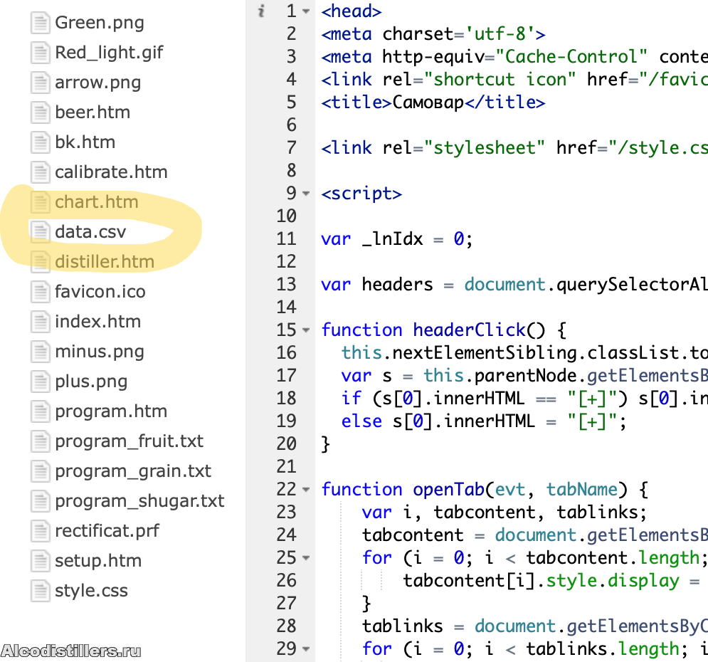

Не отображаются графики, подскажите пожалуйста куда копать? Пробовал в опере, хроме, ие. В мобильном приложении все отлично отображается. В версии 3.4 проблем не было, сегодня обновил до 4.0.
    size: 77.4Кб type: jpg
426
Re: Проект "Samovar" автоматика для ректификации и дистилляции
А лог есть? Он скачивается? Лог затирается каждый раз при запуске Самовара. Если его нет, графики отображаться не будут

Скорей всего ему просто нечего показывать. Убедиться в этом можно зайдя в редактор (пользователь admin, пароль admin), на панели слева должен присутствовать файл data.csv. Если такого файла нет - то графики не будут отображаться.
Да, нету такого файла. А что надо сделать чтоб появился?
Косой ©:
Хмм, появился... чудеса)
Все заработало) Спасибо)
430 (2021-11-30 22:29:38 отредактировано Косой)
Провести ректификацию :) или сэмулировать ее. Нажать кнопку - Включить питание, нажать кнопку Начать отбор, данные начнут записываться в память Самовара, и график по ним будет строиться.

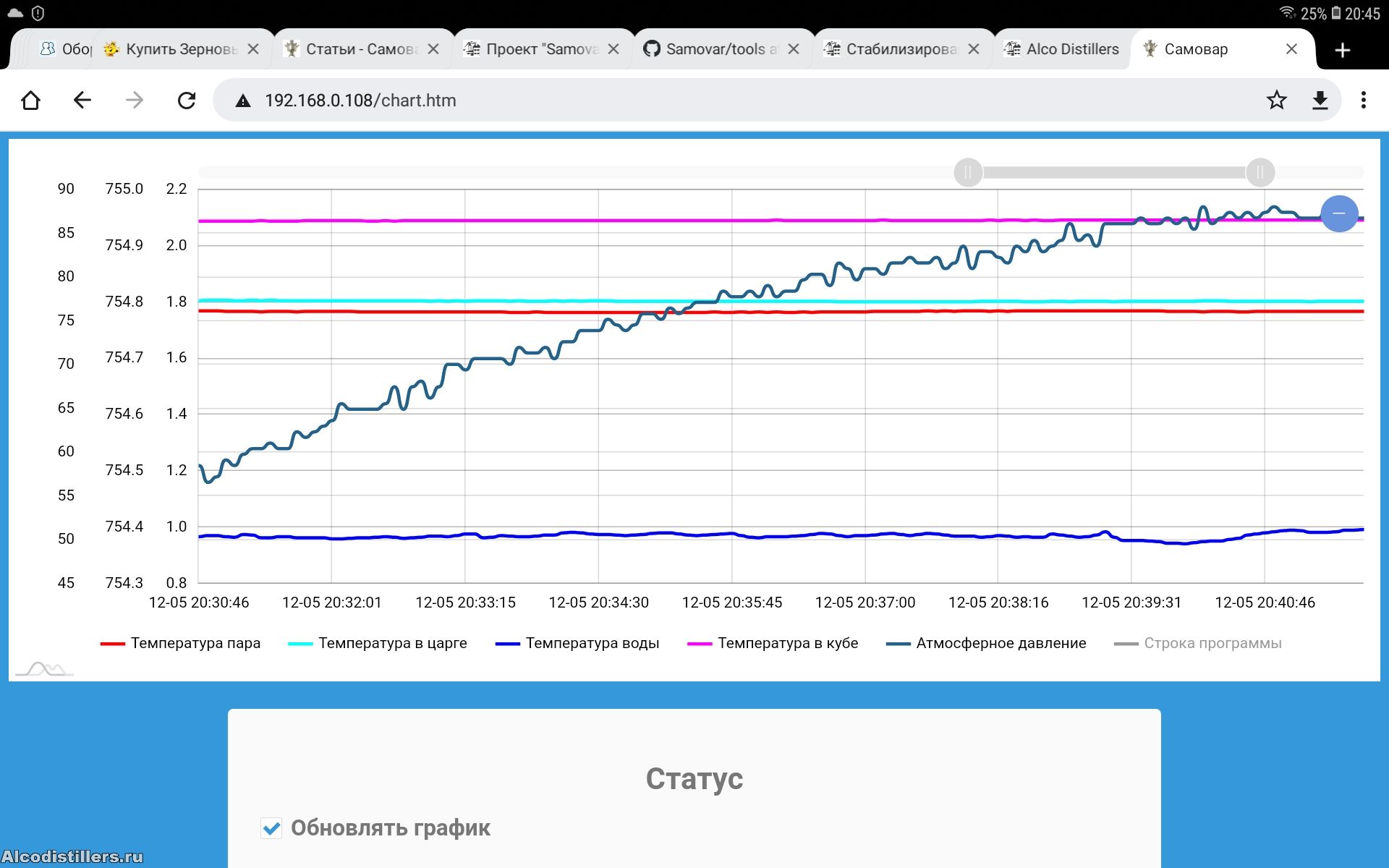

Делал первую перегонку с Самоваром, возникли ряд вопросов... версия скетча, 3.04
Не смог установить/протестировать работу байпаса на воде. В настройках стоит клапан. Схематически D4 заведен на реле2. В настройках установил 1 градус,... нет сработки, + не ясно от какой температуры будет работать дельта? Какие ставятся уставки на основных датчиках?
Во время стабилизации колоны, скачуть показания датчиков, вплоть до 0,1-0,15 град., отбор в самом начале начал становиться на паузу....причем с начала старта отбора тела.
Долго стабилизируется, из 7 ми перезагрузок, 1 раз было сообщение, что колонна стабильна.
Датчик бараметрии, рисует синусоиды..
Перегонял на метровой царге, с рпн насадкой, 70 см, араматный сс.

valerio70 ©:
В настройках задана температура - 48 градусов. Если выходит за 48 + 1, то открывается клапан байпаса, если снижается ниже 48 - 1, клапан закрывается.
Уставки работают для датчиков в голове и в царге. По умолчанию стоят 0.1 и 0.4 соответственно. Если температура превышала 48 градусов, а клапан не открывался, вариантов два - или не верно подключено реле, или не верно собран скетч. Чтобы работал байпас, в файле Samovar_ini.h необходимо изменить две строки так:
//#define USE_WATER_PUMP                       //использовать управление ШИМ для насоса для воды
 #define USE_WATER_VALVE LOW                    //использовать управление клапаном для регулировки напора воды
где LOW или HIGH - уровень, при котором сработает реле открытия байпаса.
Проверить работу можно, изменив в скетче в этом же файле целевую температуру воды, задав ее 34 градуса. При нагреве рукой датчика воды, клапан должен открываться, а при охлаждении закрываться.
//Температура воды, которую будет поддерживать ШИМ-регулятор. Так же, если при выключении питания температура воды будет меньше TARGET_WATER_TEMP - 15 отключится подача воды
#define TARGET_WATER_TEMP 48
valerio70 ©:
Если давление меняется - это нормально.
valerio70 ©:
Колонна должна быть утеплена, и датчики должны стоять корректно. Если эти условия не соблюдены - может вообще не стабилизироваться (с точки зрения температурных датчиков и, соответственно, Самовара), с точки зрения колонны - ответить сложнее без корректно установленных датчиков.
