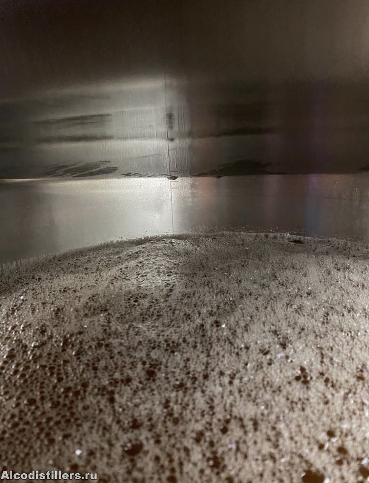

Сегодня сварил пиво, с Самоваром.
Проход по паузам, ожидание фильтрации, кипячение, охлаждение до нужной температуры.
Самовар отработал как часы.
До этого пользовался Овен ТРМ 251, самовар удобней  *THUMBSUP*
Вот результат
Начальная плотность
Дрожжи ВЕ 256, надеюсь получить бельгийца  :cool:
    size: 227.86Кб type: jpg
    size: 184.48Кб type: jpg
