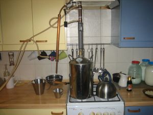

Люди, много написано об отборе голов (с хвостами проще). Скажите откровенно, у кого либо получается отобрать головы на простых БК (без автоматики). И делает это кто либо реально. Или так - первые 300-500 мл сняли и все, считаем отобрали головы. Я на своей маленькой БК 52 см. всю зиму экспериментировал. Один раз 3 час. у плиты просидел, терпеливо, плавно поднимал температуру в кубе. Нифига не выходит. Ниже 78 град. не хочет капать. Сейчас делаю большую БК 162 см. может не ней и закапает, но ведь обирать нужно со скоростью от 75 мл до 150 мл в час, кто как рекомендует. И сколько с 30 л. СС я буду отбирать эти головы. Около 10 час. А с меньшим количеством возится - только суетится. Я прошлым летом наделал много СС и всю осень и зиму перегонял по 9 л. Так готовый продукт настаиваться не успевает. Вот еще в чем проблема. Ведь разница в продукте (я делаю Виски), 1 мес. выдержки и 4 мес.( это максимум что мне удалось выдержать) огромная, а лучше еще больше выдерживать. Вот к чему лучше стремиться. А впрочем это дело вкуса.
говорю откровенно-у меня получается, на бк автоматику не поставить(если только на выключение мощности и подачи воды)
нет, не так.на форуме достаточно много написано о том как определить фракцию,
Заполните профиль!
представьте на суд вашу бк, с подробными характестиками.

Спасибо за ответ. Раз у людей получается отбирать головы, значит и я попробую. Сейчас сделал большую БК, она в теме: Наши аппараты → Бражная колонна с использованием полипропилена. Мне уже указали, что царга маленькая, а деф слишком большой. Буду исправлять. Но прежде хотелось бы получить замечания и практические советы по размерам ДEФа, холодильника, мощности и производительности.
Что значит 52 см? Дефлегматор сколько из этих 52?
а температура, наверное пляшет вверх, вниз?
Чтобы понять сколько будете отбирать, нужно хотя бы приблизительно понимать сколько их там.
Отбираю головы обязательно. Мне сложнее с хвостами.
Так посмотри сообщение 104 и 110 в этой теме, все наглядно и с доказательством из хроматографа.
