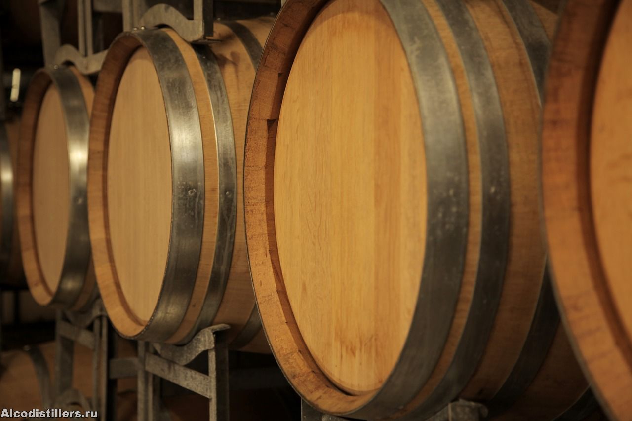

Дубовая бочка влияет на виски, выделяя древесные соединения, которые влияют на вкус напрямую или вместе со спиртовыми соединениями, или удаляя или изменяя некоторые соединения из сырого спирта. Бочка также обеспечивает испарение и окисление спирта и летучих ароматических компонентов через свободное пространство бочки или, в меньшей степени, через окружающий воздух через древесину или отверстие для пробки.

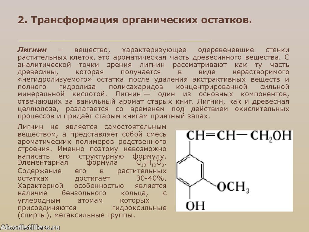

Лигнины представляют собой очень сложные макромолекулы, состоящие из трех монолигнольных единиц п-гидроксифенола (отсутствует в дубе), гваяцил (32% в лигнине дуба) и сирингил (68% в лигнине дуба), полученные в результате дегидратации и полимеризации циннамиловых спиртов. Обычно природный лигнин включает в себя различные другие молекулы, присоединенные к структуре, включая различные сахара, кислоты и альдегиды. Нагревание разрушает части лигнина до растворимых п-кумариловых, конифериловых и синапиловых спиртов. Они могут превращаться в соответствующие альдегиды, кислоты и фенолы, включая очень ароматические соединения, такие как гваякол (дымчатый), 4-винилгуаякол (гвоздика), фенилэтанол (цветочный, розовый), ванилин и ванилиновая кислота. При более высоких температурах образуется ряд других летучих фенолов. Распад лигнина продолжается медленнее во время созревания под действием этанола. Большинство описанных выше производных лигнина и экстрагируемых веществ также присутствует в солодовом зерне, торфе и свежем спирте.

Разные дубовые бочки придают разное количество ароматических веществ. Вид является наиболее важным фактором, объясняющим различия, но также имеют значение происхождение, приправа и поджаривание клепок. Три самых распространенных дуба, используемых в бондарном виски, - это Quercus alba, Q.robur и Q.petraea . Q.alba растет в северо-восточной Америке, а последние два - в Европе
