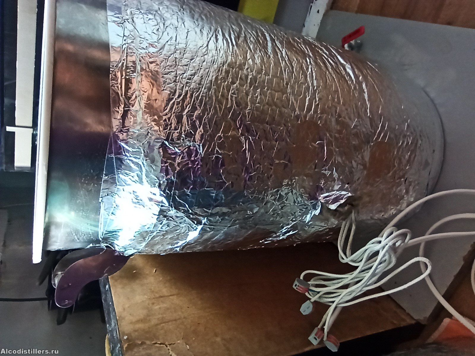

мотал в стык
Практически. Чтоб всё уместить.
перед фольгированным утеплителем?
И базальтовый с фольгой и полиэтиленовый. Между ними? А смысл?

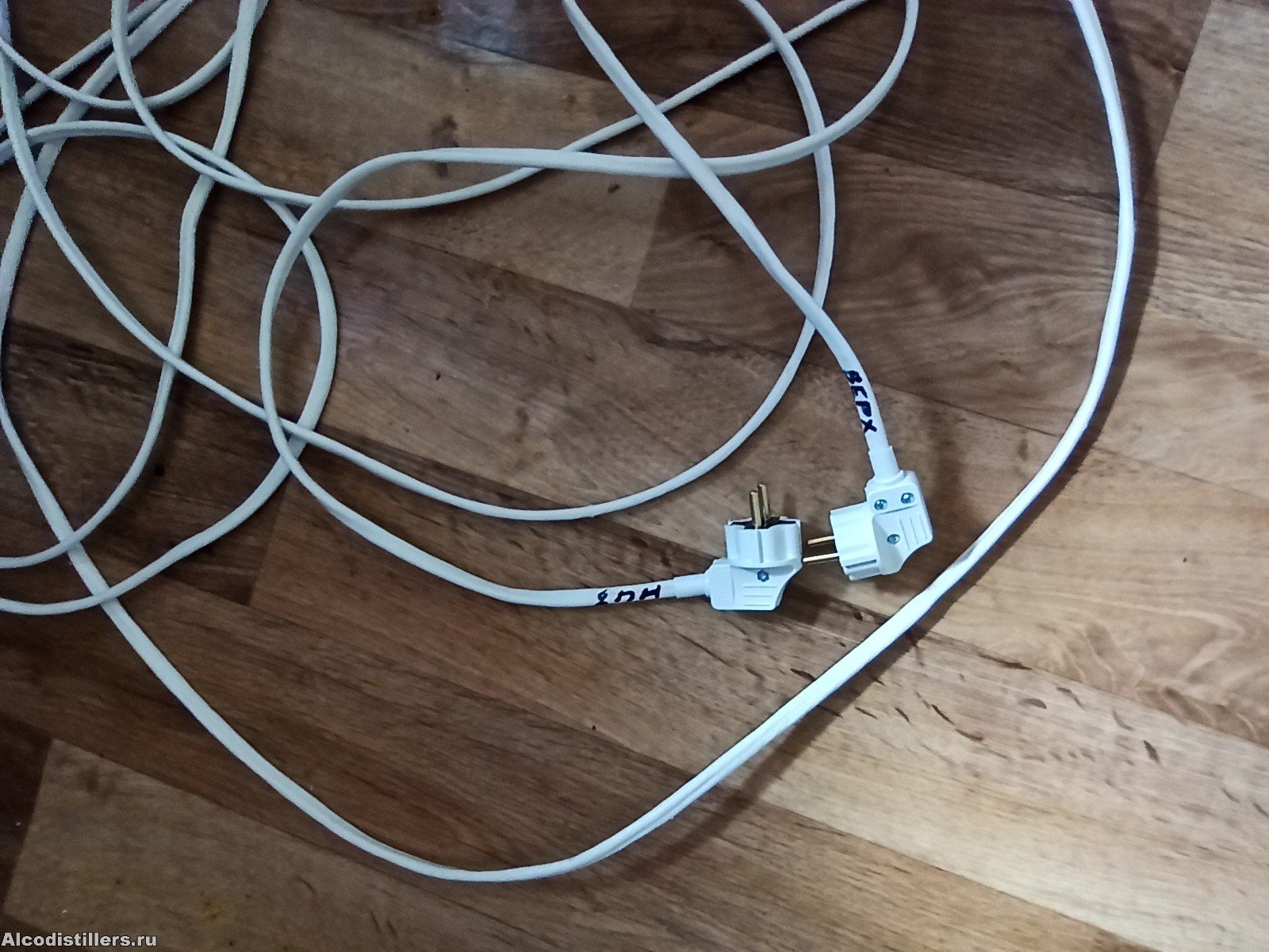

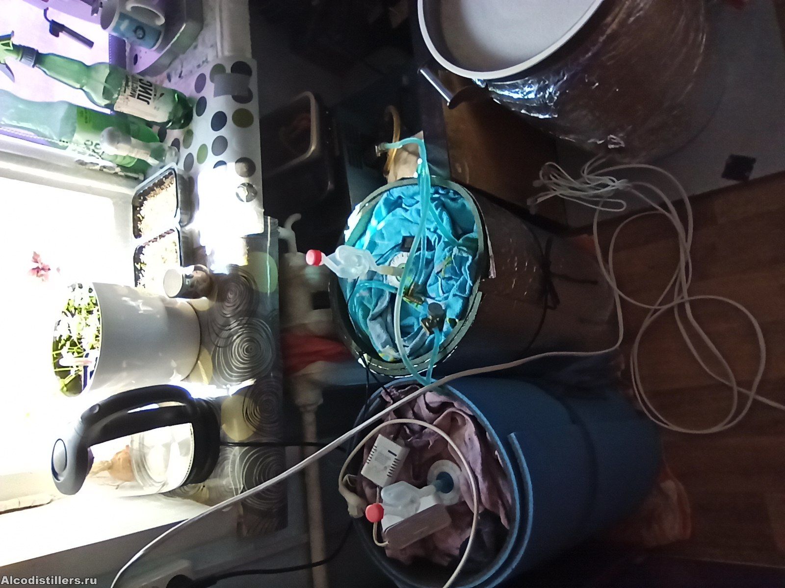

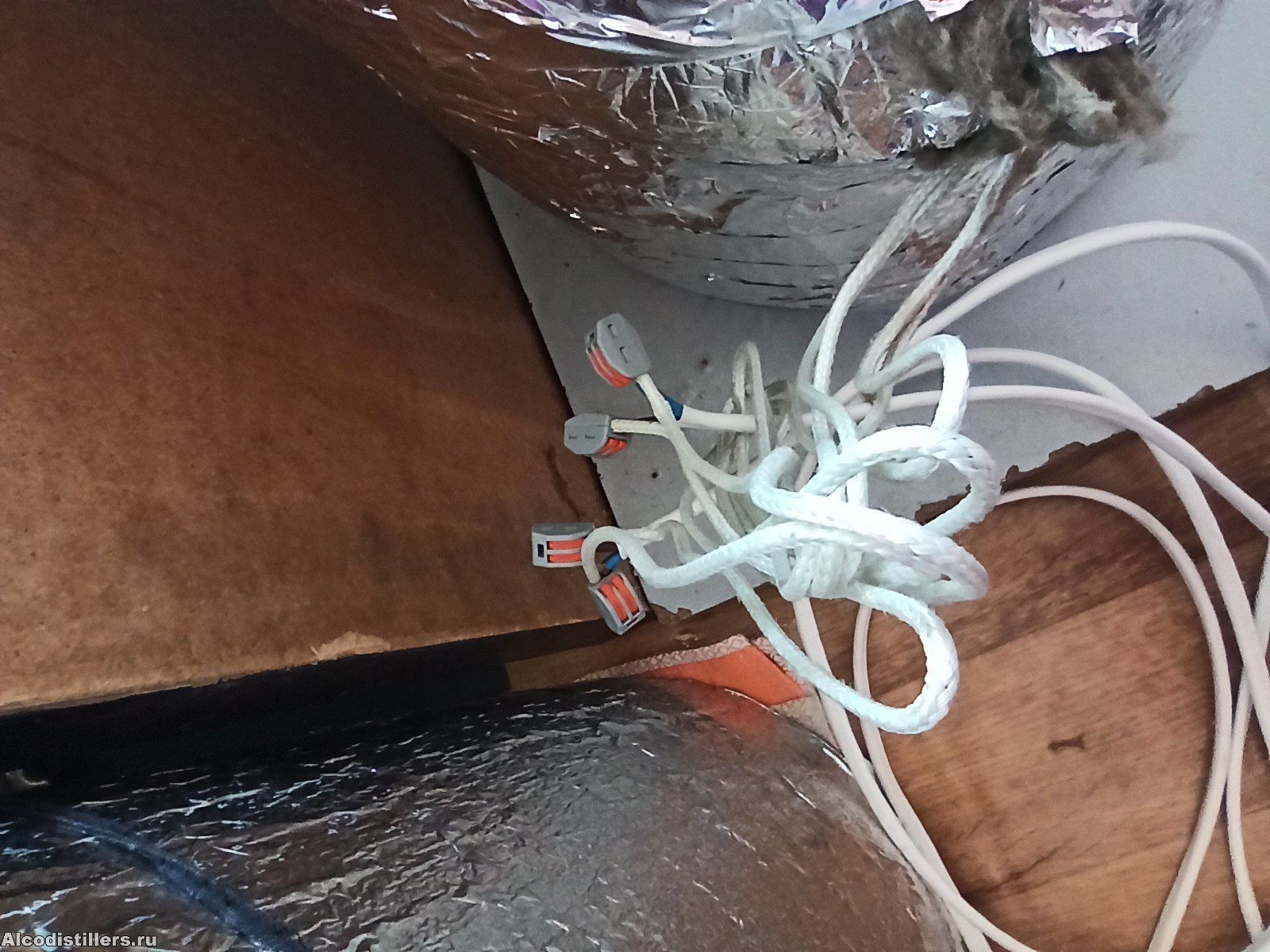

Купил 10 метров 2*4 медь. Вилки 16А, белорусские. Развел два тэна по разным линиям. Верхний буду на кип и разогрев гонять, нижний через регулятор на поддержание перегон.
Вот же.... Пока писАл все закипело и не успел выключить верхний тэн...
Чуйка сработала во время, большой катастрофы не случилось...
Теперь по порядку.
Эти контакты 4,2 кВт в прошлый раз выдержали. По этому использую такиеже

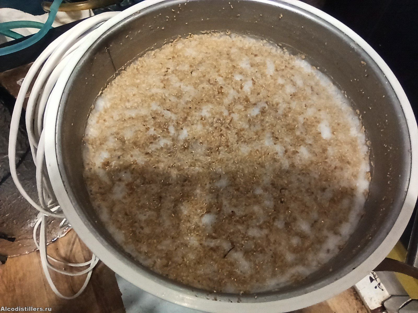

Поставил вариться на спирт зерно. 6 кг ячки дробленой, 5,5 кг пшеничная каша дробленая. И ~40 литров воды.
Рядом дображивает АПА и американское пшеничное.

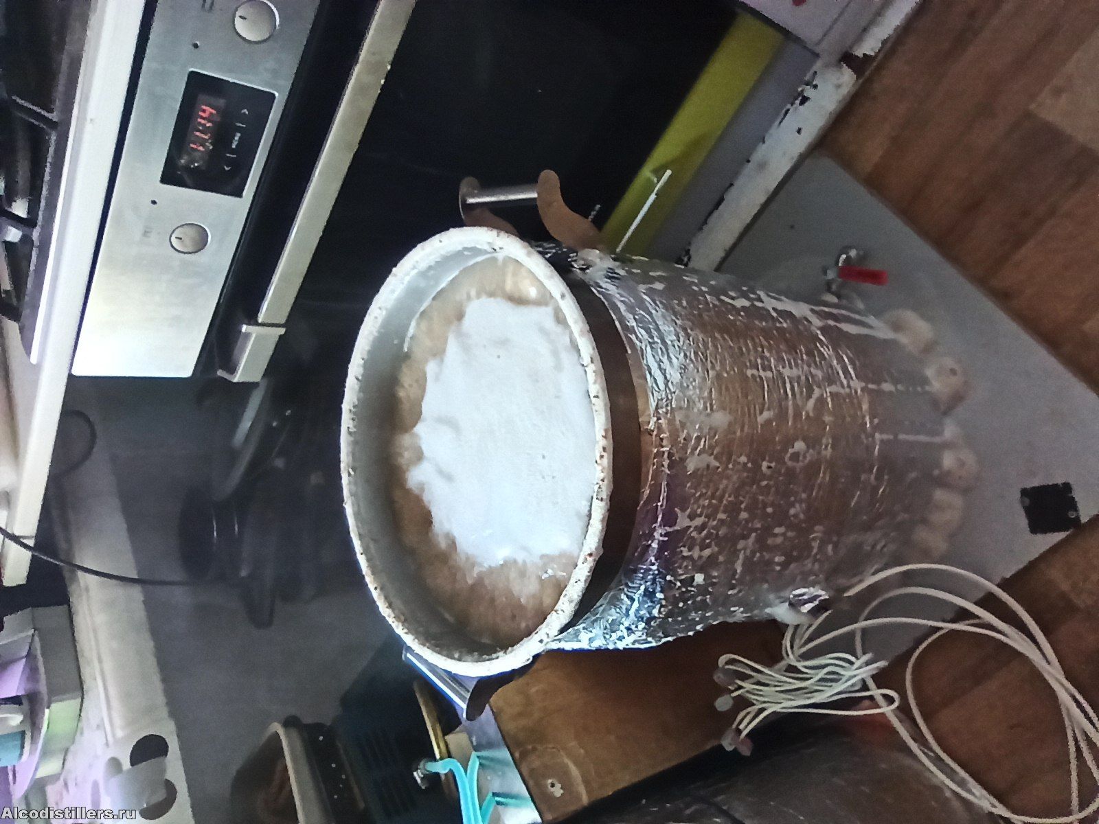

Затор кипит

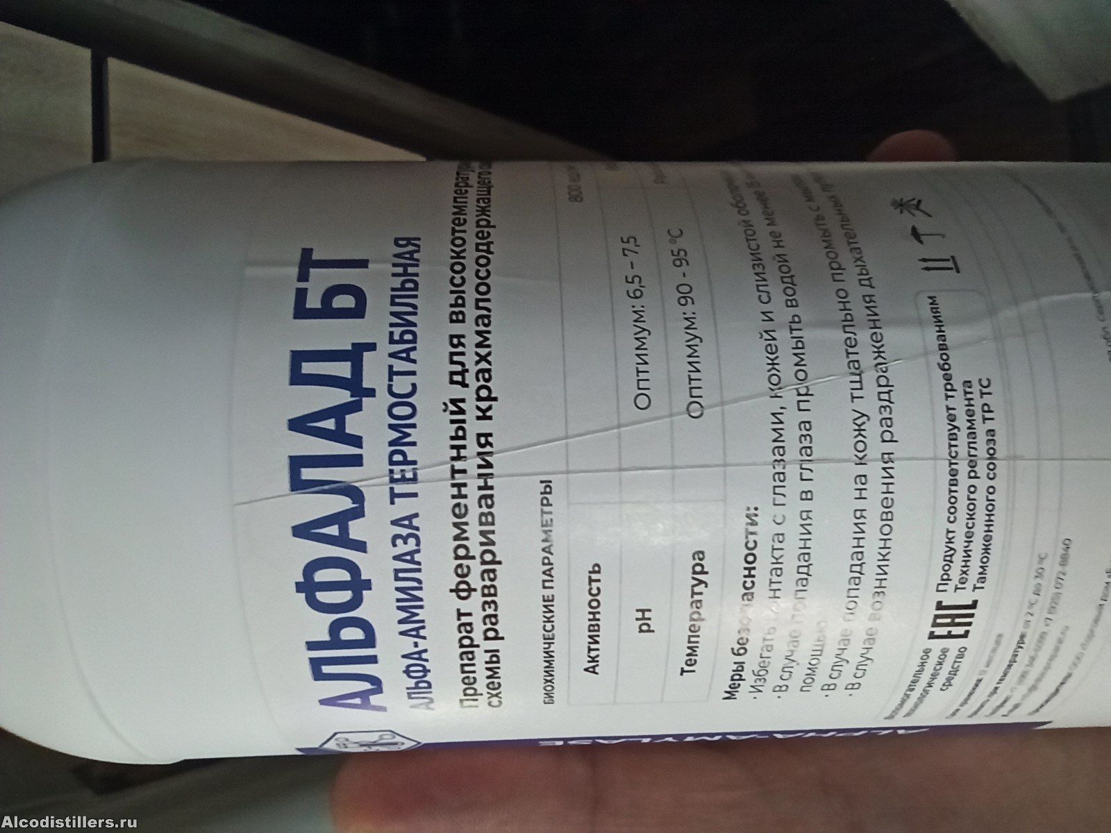

Чем осахаривать будешь?

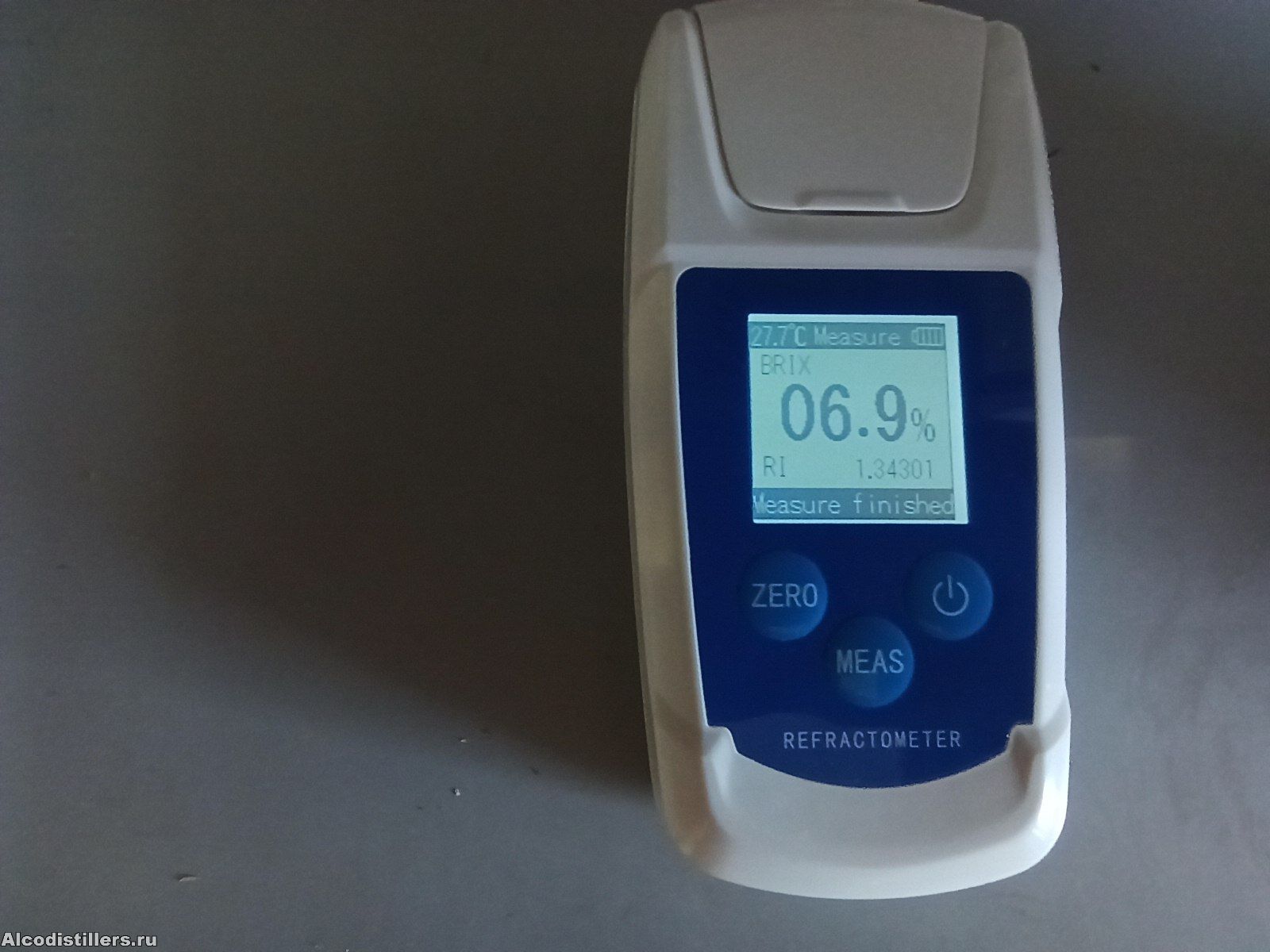

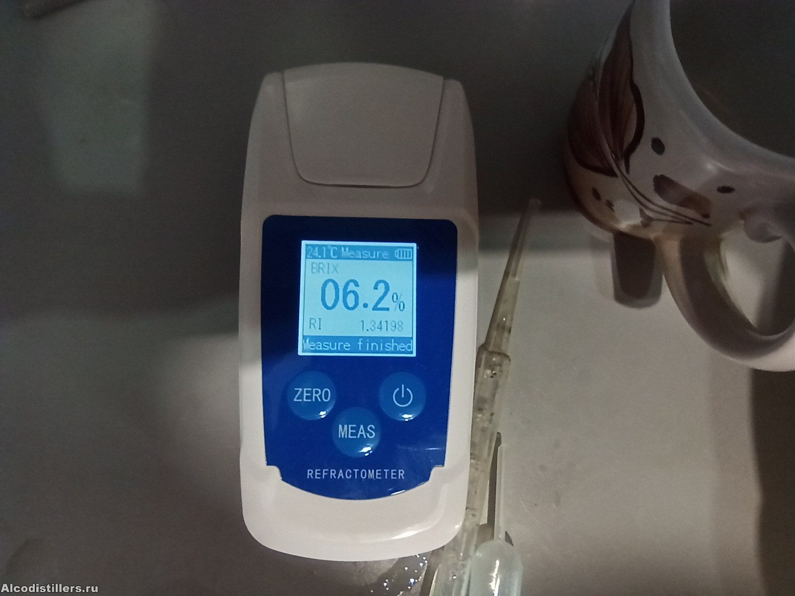

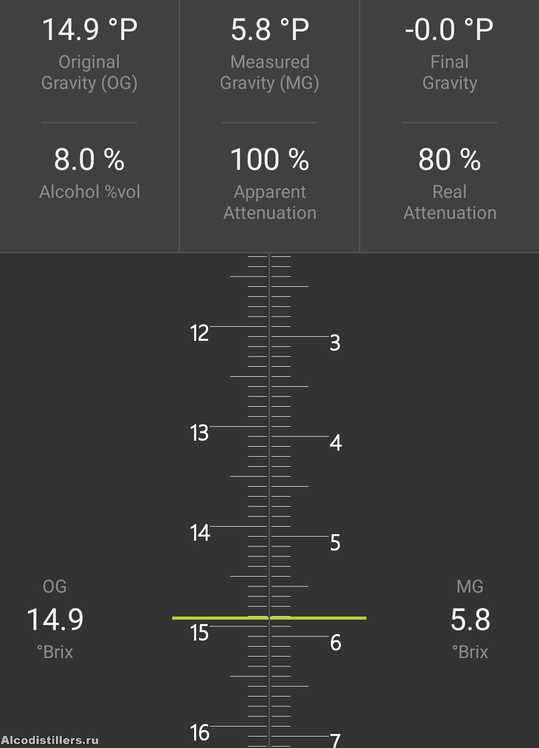

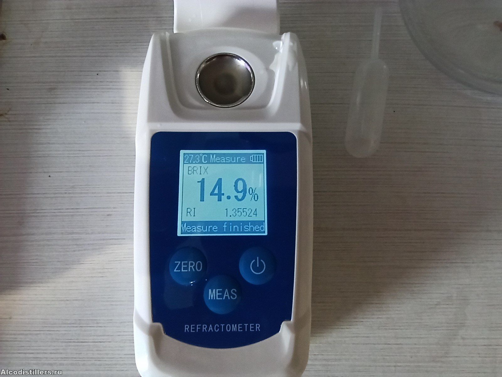

Хм. Уже 1,5 часа осахаривание. 14,9 brix. Йодная слегка меняет цвет. Остыло с 66° до 61,8°. Догрел до 64° пусть еще минут 40 постоит и охлаждать.
14,9 brix

Выводы. Надо лучше разваривать. Не 30 минут а час полтора. И попробую навеску ферментов чуть  увеличить. Брал по среднему значению.

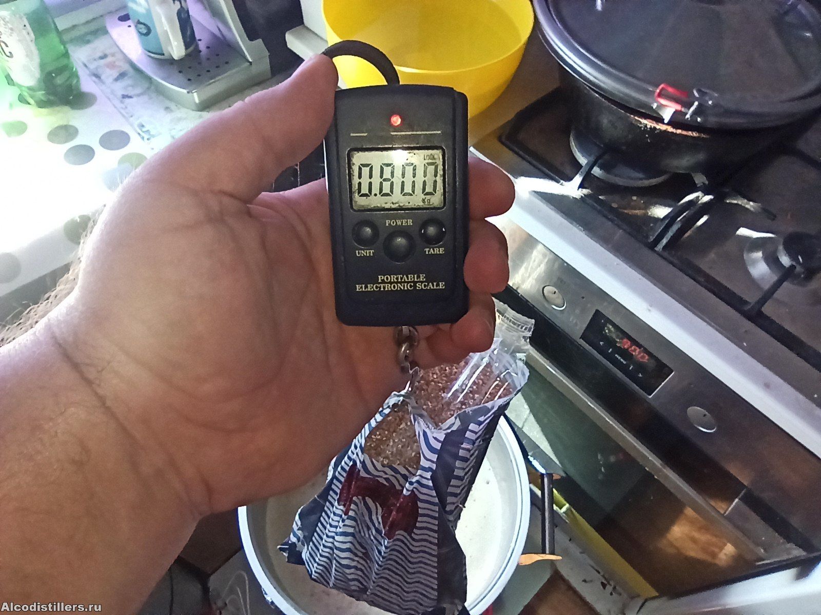

Как оказалось надо читать внимательно. Ячка в пачках по 1,5 кг, к ней вопросов нет. А вот пшеничка, зараза, оказывается не кило, как я думал, а 0.8 кг
По этому прошлый затор был меньше на кило. 6кг ячки и 5,5 пачек по 0.8кг. 315 мл с кг зерновых.
Сейчас разваривается 6кг ячки и 4,8 кг пшенички. Разваривание на одной ленте 2,1 кВт 90 минут

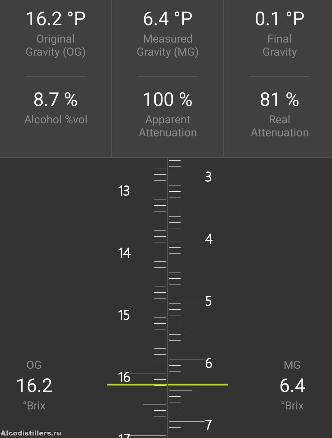

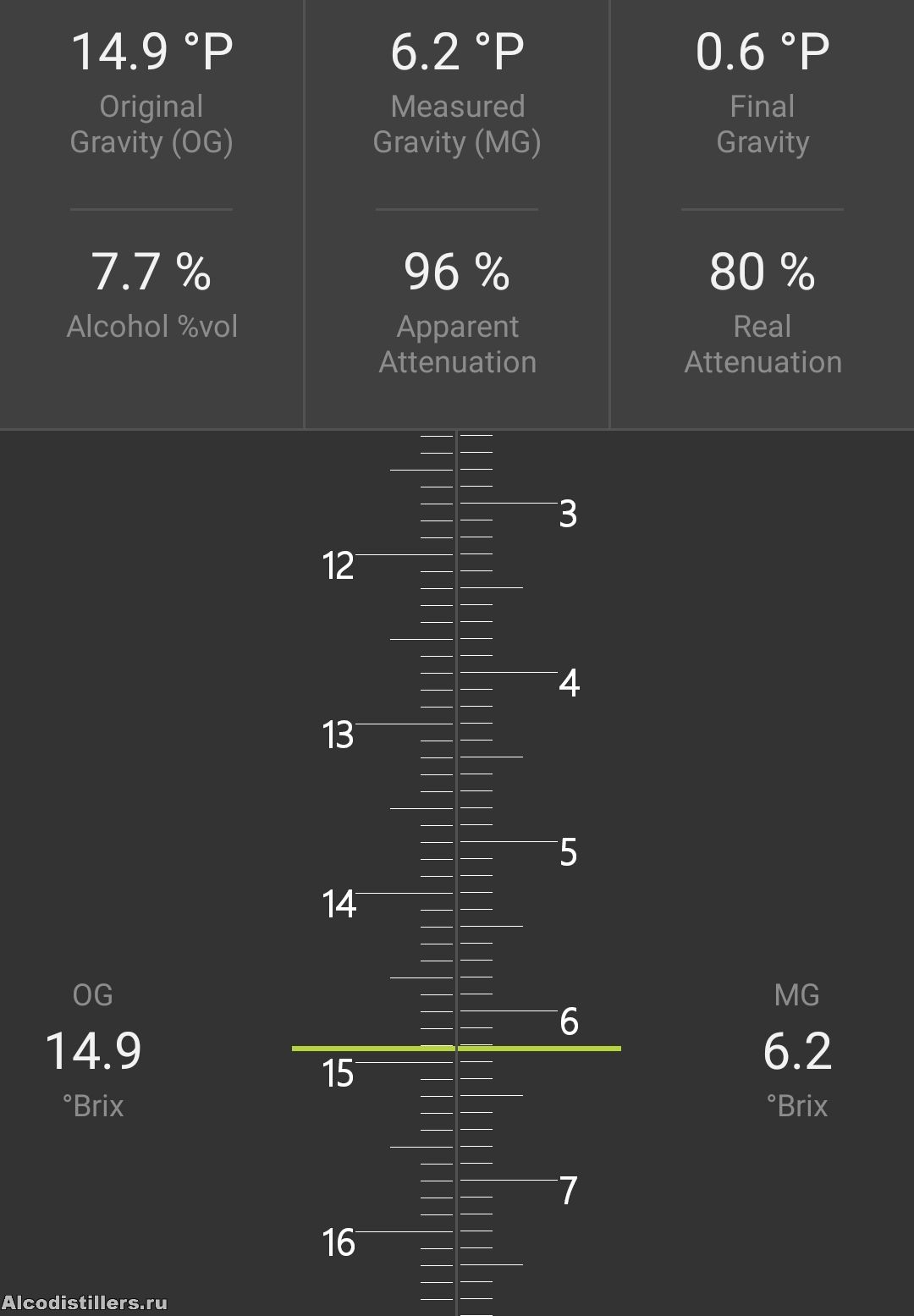

Дрожжи засыпал. НП 16,2. Ph 5,5. t 35°
Итого 10 л 37%.
Если правильно посчитал, 0.34л АС с 1кг засыпи. Маловато как-то...

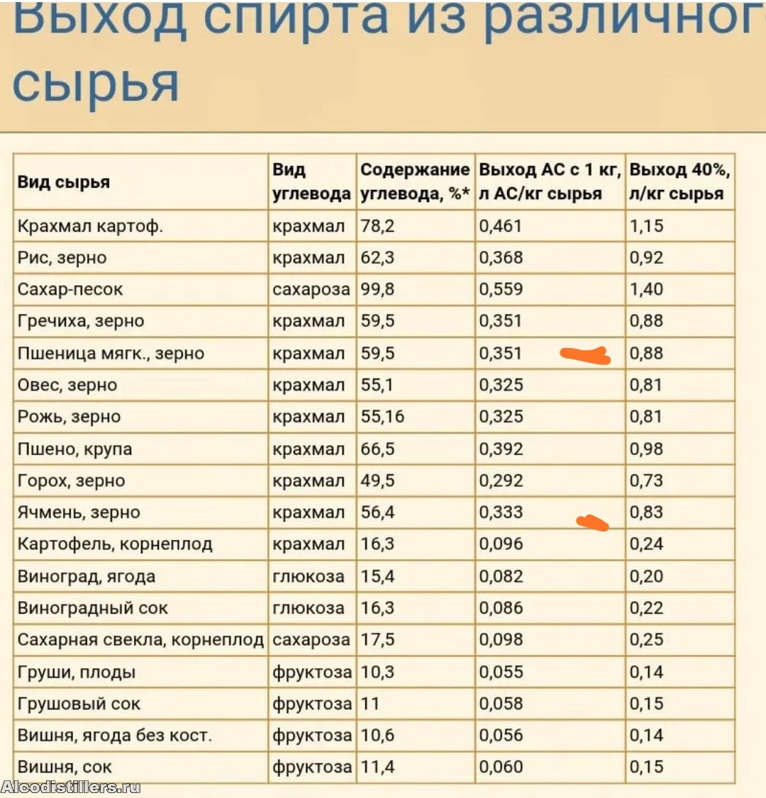

При гм 1:4 16 brix вроде нормально. Не? Ячка выход в идеале 0.45 с кг пшеница 0.32... в идеале.
Думаеш?
Думаю, да. По табличным данным 4.1л получается. 0.7л недобор.
Наоборот.
Если на спирт делаешь, так делай из пшеницы. С нее выход побольше.
Я последнее время из муки делаю. Ничего не развариваю, просто нагреваю вместе с солодом до температуры осахаривания и на ночь оставляю.
Алексей30RUS, это какая-то неправильная таблица. Или это именно из мягких сортов... 0.43 примерно у нормальной пшеницы.
Не, 0,4 л.
