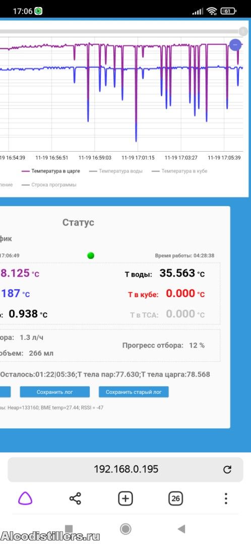

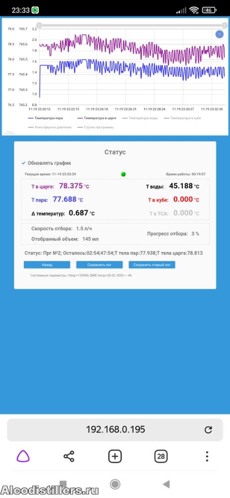

Чача перегнана с горем пополам... Датчики взбесились просто. ![]()
И методом научного тыка и исключения виновник был найден
Драйвер шагового двигателя. Без него все идеально. Температуры как вкопанные. С ним тахикардия в несколько градусов.
