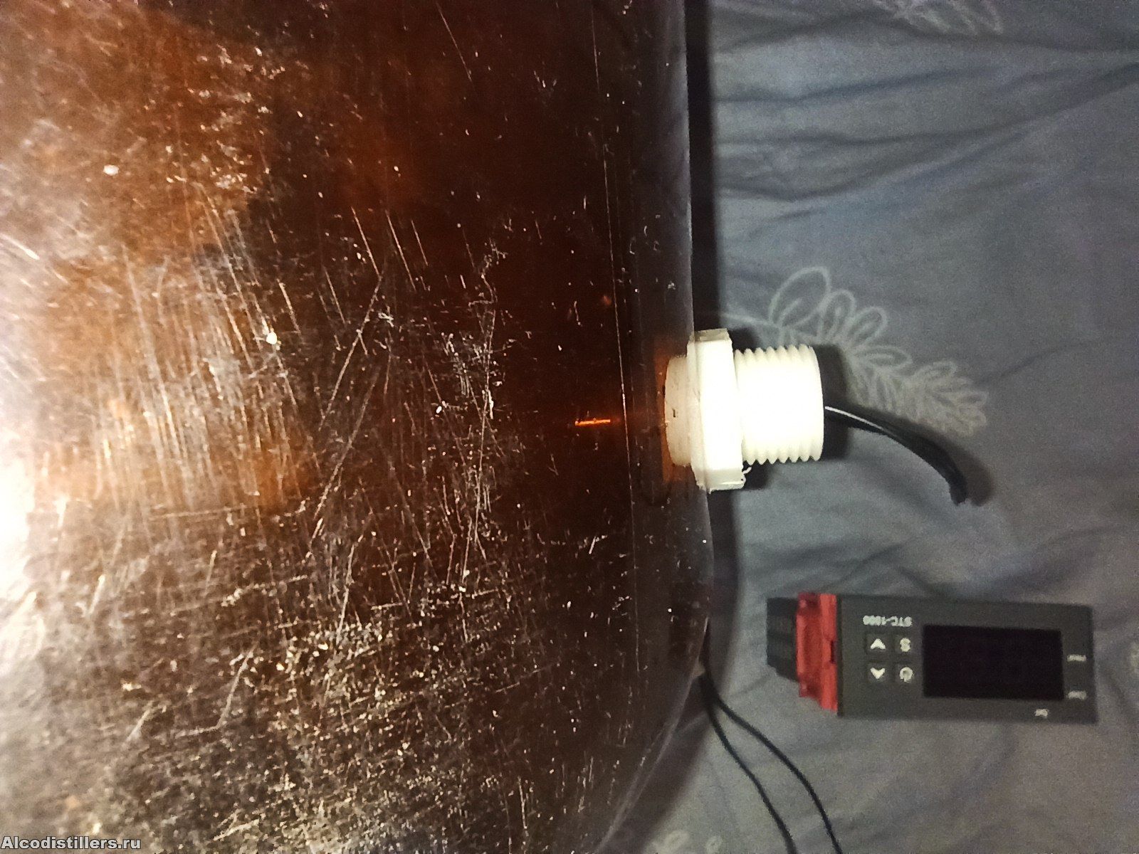

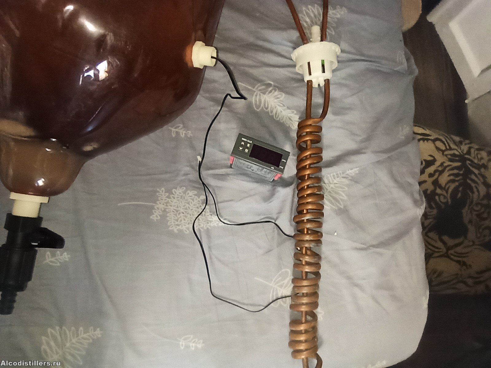

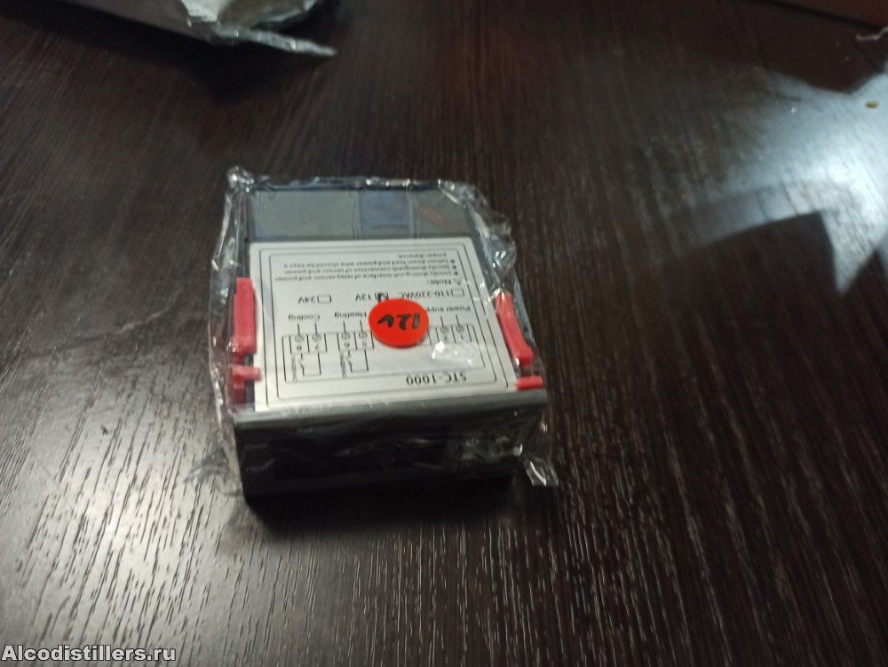

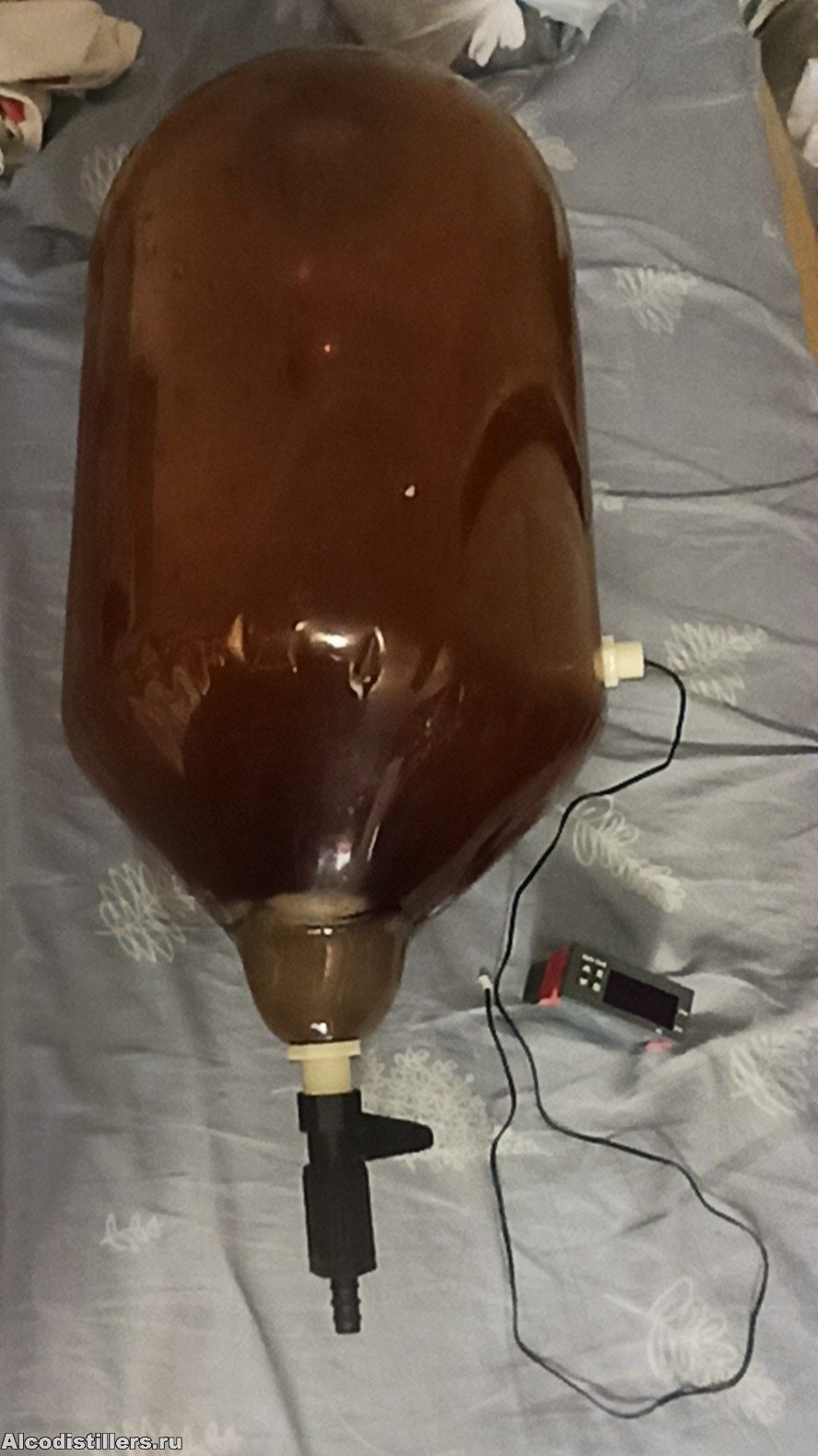

Пришел регулятор stc-1000. На 12 вольт.
Вытянул кегу. Первый блин не очень красивый но попробуем сделать врезку.
Внизу на 3/4 с краном, сбоку на 1/2 и в неё через силиконовый сендвич из шлангов термодатчик от регулятора.

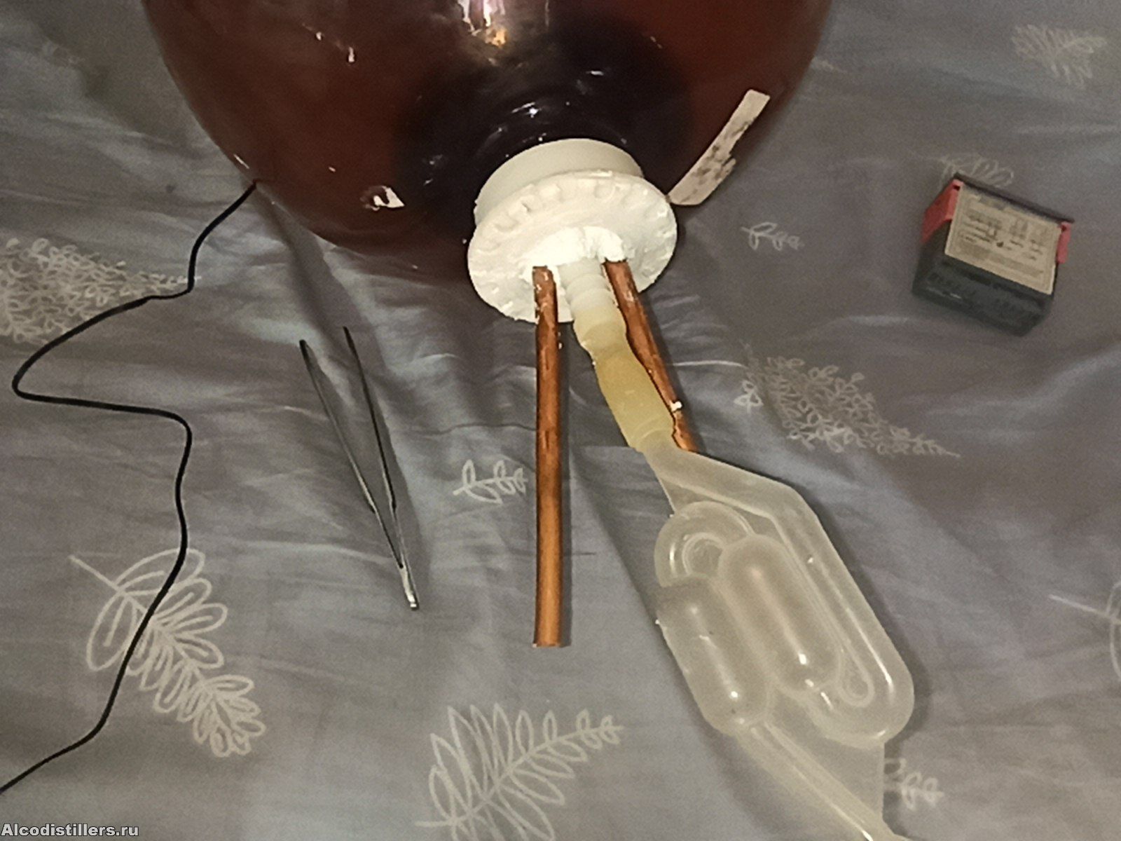

Регулятор будет управлять насосом который будет качать хладагент (вода и головы чтоб не замерзала если делать колдкраш и варить лагер)
Охлаждать в  кеге, т.е. в ферментере пиво будет холодильник из медной шестерки 6 метров.
Холодильник вставлен через просверленный резиновый уплотнитель в фитинге и снаружи ещё и слегка герметиком на всякий случай прошёлся.
Вот пока впринципе все. Надо сделать подставку под него и сделать сборщик дрожжей, из пластиковой бутылки. Только резьбу слегка переделать... Вкрутить горлышко в разогретый фитинг металлический на 3/4 и я думаю будет достаточно. Соединения работают без давления.

Алексей30RUS Источник: Долгая дорога к созданию своего оборудования AlcoDistillers.ru ©
Все это здорово, но не могу понять, как ты будешь мыть,дезинфицировать данное приспособление? И это надо делать после каждого брожения.
400
Иваныч ©:
А в чём проблема,как я понимаю пробка то есть,она не куда не делась мой,дезинфицируй.
