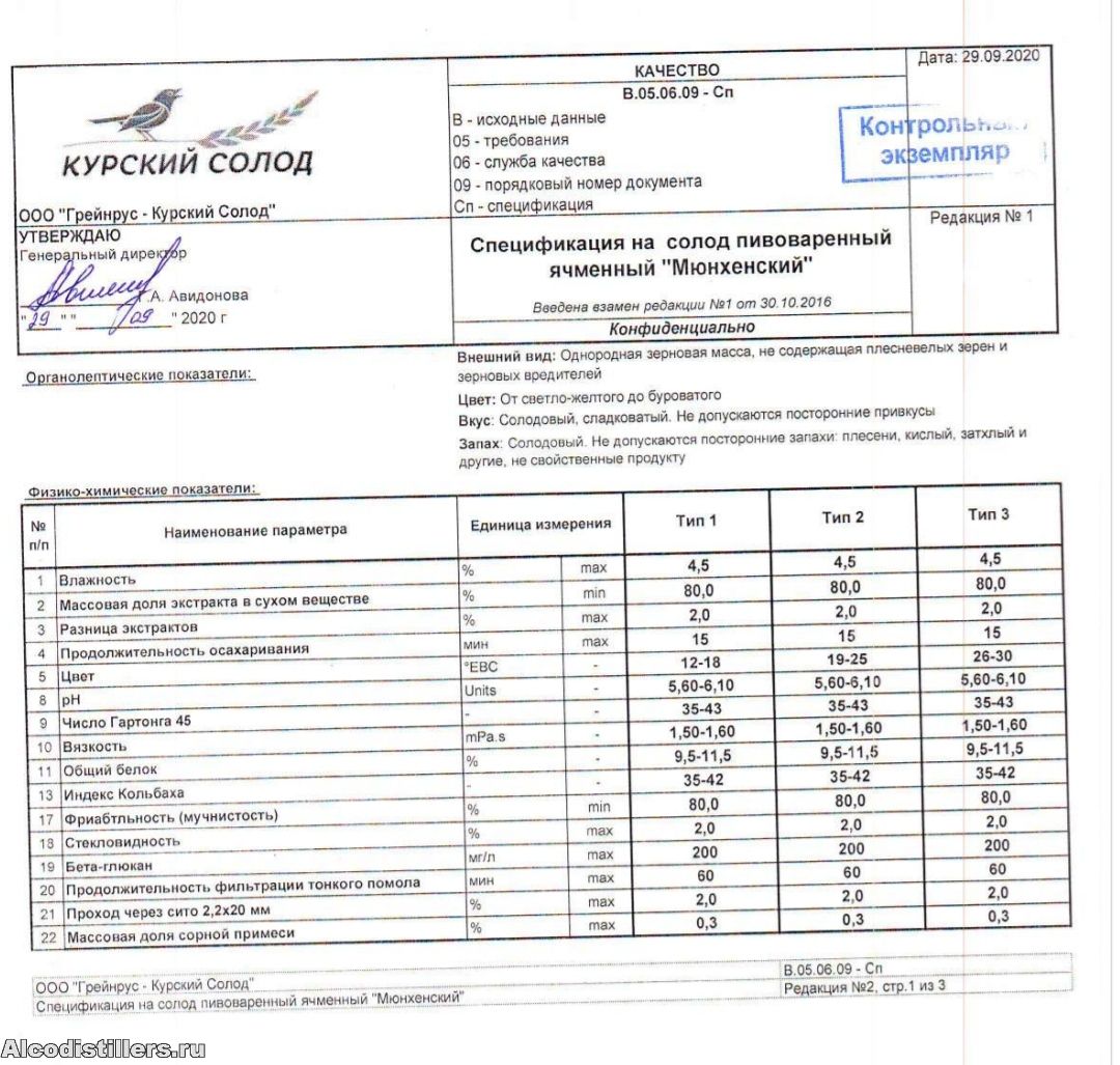

"Мюнхенский тип 2 – темный карамельный солод, предназначенный для изготовления темного пива. Сырье – 2-рядный ячмень. При изготовлении продукта зерно мягко подсушивается, а не обжаривается.
Готовый напиток обладает специфическим солодовым вкусом, в котором присутствуют тонкие ореховые нотки.
При насыпи 100% пиво получает темный янтарный оттенок. Вкус четкий, без лишней карамельности и характерной для специальных темных солодов кислинки"

Я бы не стал.. У него низкая диастатическая активность. Цифры не нашел, но, как я понял, он собственный крахмал с трудом осахаривает и его рекомендуется применять вместе с базовым.

Я уже понял. Поздно правда. Смолол в муку 4 кг мюниха...
Кукуруза это нечто. В 25 литрах кипятка 4 кг  куки встали очень густо. Высыпал три поллитровых кружки мюнхенского... И ничего не произошло. Укутал. Смолол пилза 2 кг в муку почти (0.8 мм между валками мельницы) жду когда до 70° остынет и внесу на осахаривание. Может добавлю ещё кило мюниха для вкуса...
Данил спасибо.

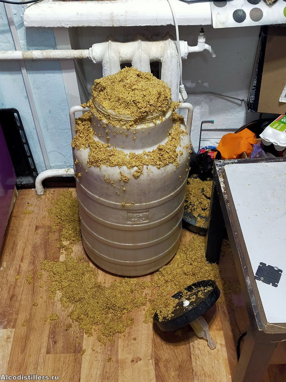

Алексей30RUS, так объем емкости тоже 60, как так без запаса объема ставить, к тому же горло узкое?

Да забило просто гидрозатвор и бахнуло. Бродит она вообще не тихо.

Алексей30RUS ©:
Блин, шапки нет, закипело....
Поставил в таз, дно прогнулась и уровень упал на 3 см.
Ночь обещает быть безсоннной наверное
Не забило. Просто вовремя не помешал затор. Его как шапка пошла надо раза три перемешат или четыре с интервалом в час и все. Потом просто пестня

Я уже так делал. Но поленился (забыл) перемешивать.

VanoCHIN ©:
Тихо бродит. Но главное не про..ть момент
:D
373 (2022-04-20 20:16:01 отредактировано VanoCHIN)
Алексей30RUS ©:
Ниразу за 7 раз не было шапки, ниразу не мешал. Просто однородная жидкая каша. Последний затор не рассчитал с водой, выше писал, полная фляга получилась после внесения солода, отбродила без эксцессов, правда у меня под замком, герметично, бежать ей некуда :D

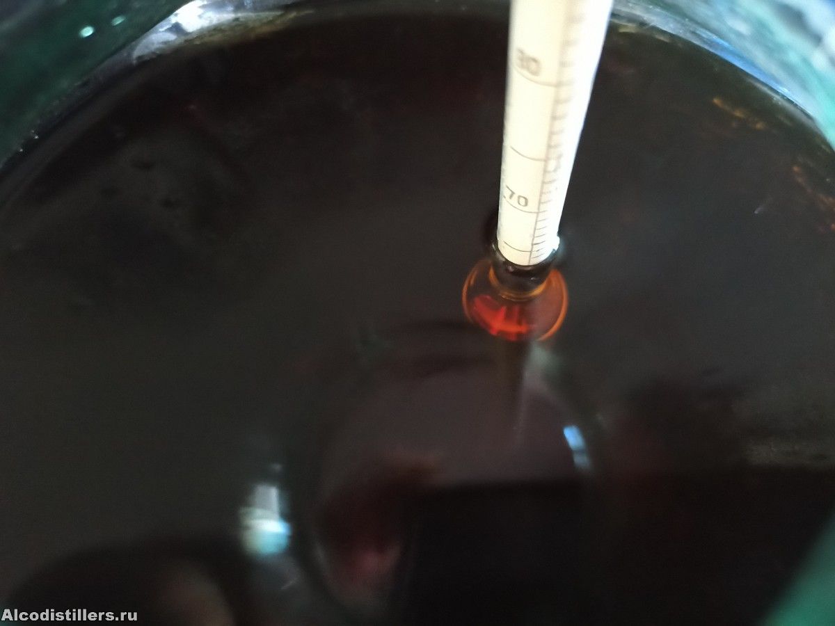

АСПТ выдал 63% при 22°С.
Думаю одну десятку оставить как есть а вторую рабавить до 40% но пока туго с тарой. Пусть стоит. На замену залью пока 10 литров 65% кукурузного. Вторую партию СС ещё не ректефицировал.
Рабавил одну банку (не удержался) вышло 14 с небольшим литров 42-43 (пока ещё теплая, завтра посмотрю точнее) по запаху прям диссонанс. Сладкий чернослив и тяжесть торфа...

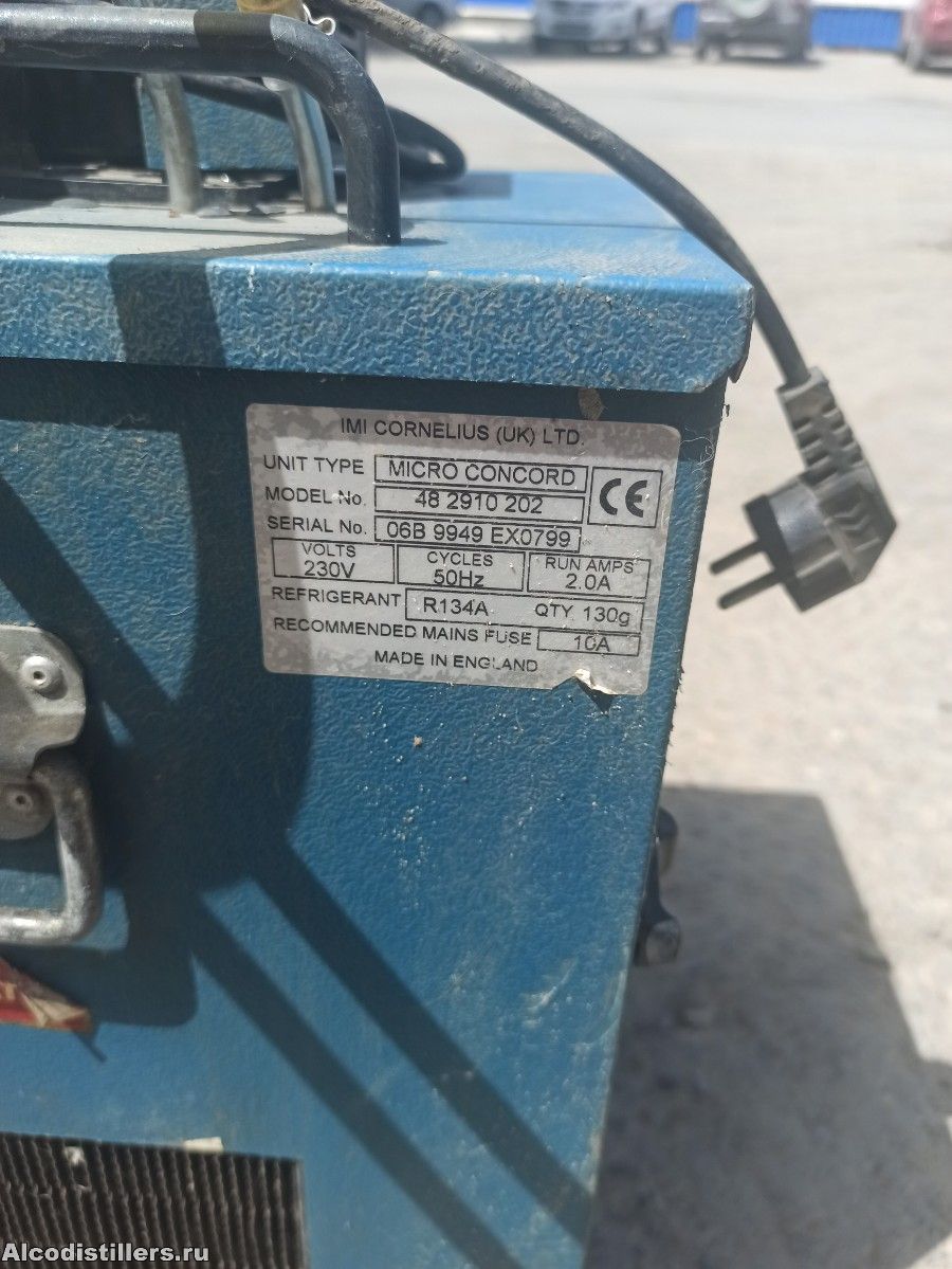

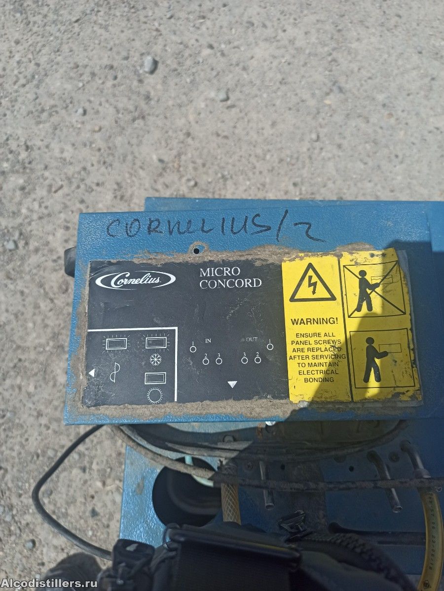

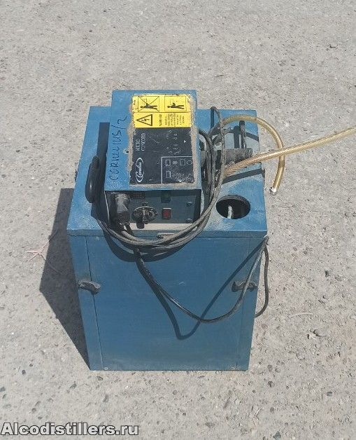

Пока в командировке в Ростове-на-Дону решил приобрести себе пиво холодильник, (кегератор) им и пиво охлаждать и при брожении уже придумал как использовать буду и как вариант автономная система охлаждения для колонны на случай отключения воды (или отсутствия проточного водоснаба в принципе).
Отмыть, добавить чутка изменений (терморегулятор на питание насоса) и все будет как за думал. Сперва хотел компактный надстрочный, но в него меньше мощность охлаждения. Поэтому взял этот. Б/у конечно но за 6,5к нормально. А для охлаждения кег при карбоне 15 метров медной шестерки обмотать кег и фольгированный теплоизол на 5 мм в два слоя.

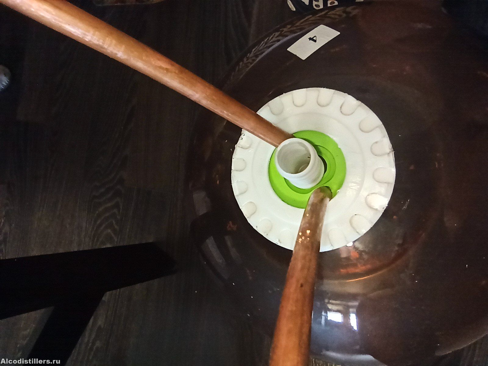

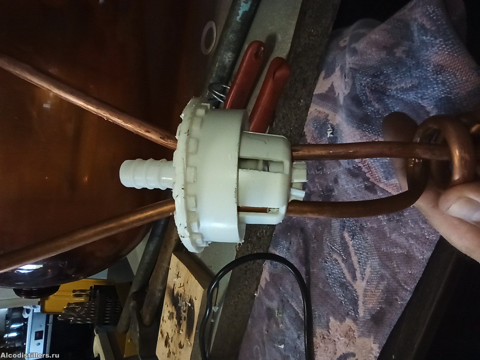

Времени не хватает от слова совсем. Выкроил минутку для экспериментов. Хочу сделать цкт для пива. Из кеги. По возившись с строительным феном ....
Первый "блин не очень вышел"
Но стало ясно что сделать можно. Он будет охлаждаемый.
Без тисков и заморозки трубки вышло не презентабельно, но работоспособно.
Фитинг разбирается, вынемается пружина и разворачивается клапан (заглушенная трубка) в обратную сторону. В резиновом кольце сверлим 7-кой два отверстия под трубку а в внутренней крышке (где пружина была) 8-кой.
Т.к. пружины нет то надо герметизировать аквариумным герметиком. В ферментер  поставлю две пластиковые врезки на 1/2 дюйма. В дно для слива дрожжевого осадка и в середине или чуть ближе к низу вторая врезка для термодатчика. Насос рециркуляционный пришел с Китая, терморегулятор пока в пути.в качестве источника холода будет двухконтурный кегератор привезенный ранее из Ростова на Дону. У него есть режим генерации льда (летний режим для жаркого климата) для лагеров и колдкраша пригодится.
Подумываю приспособить его для охлаждения воды при ректификации. На лето. Вода уже теплая из крана бежит, расход большой. А в кегераторе бак на 20 литров ну и + долить при рецеркуляции....

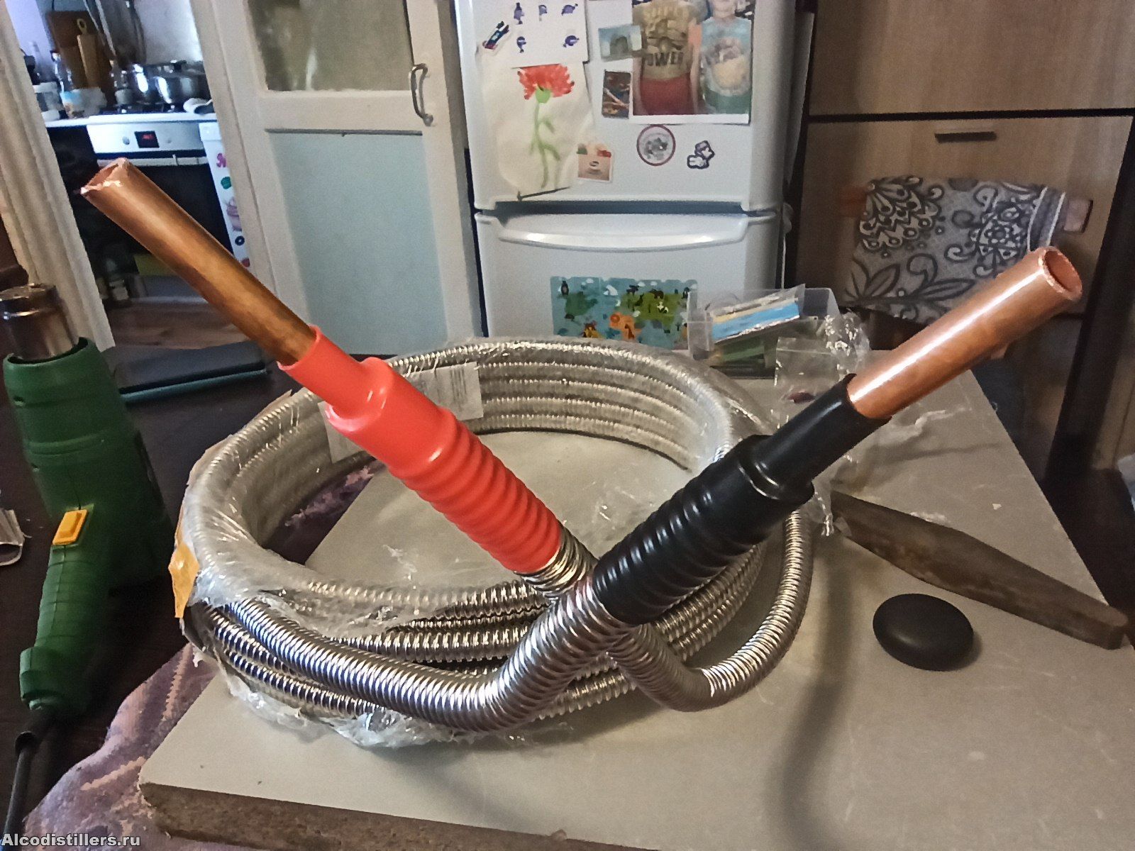

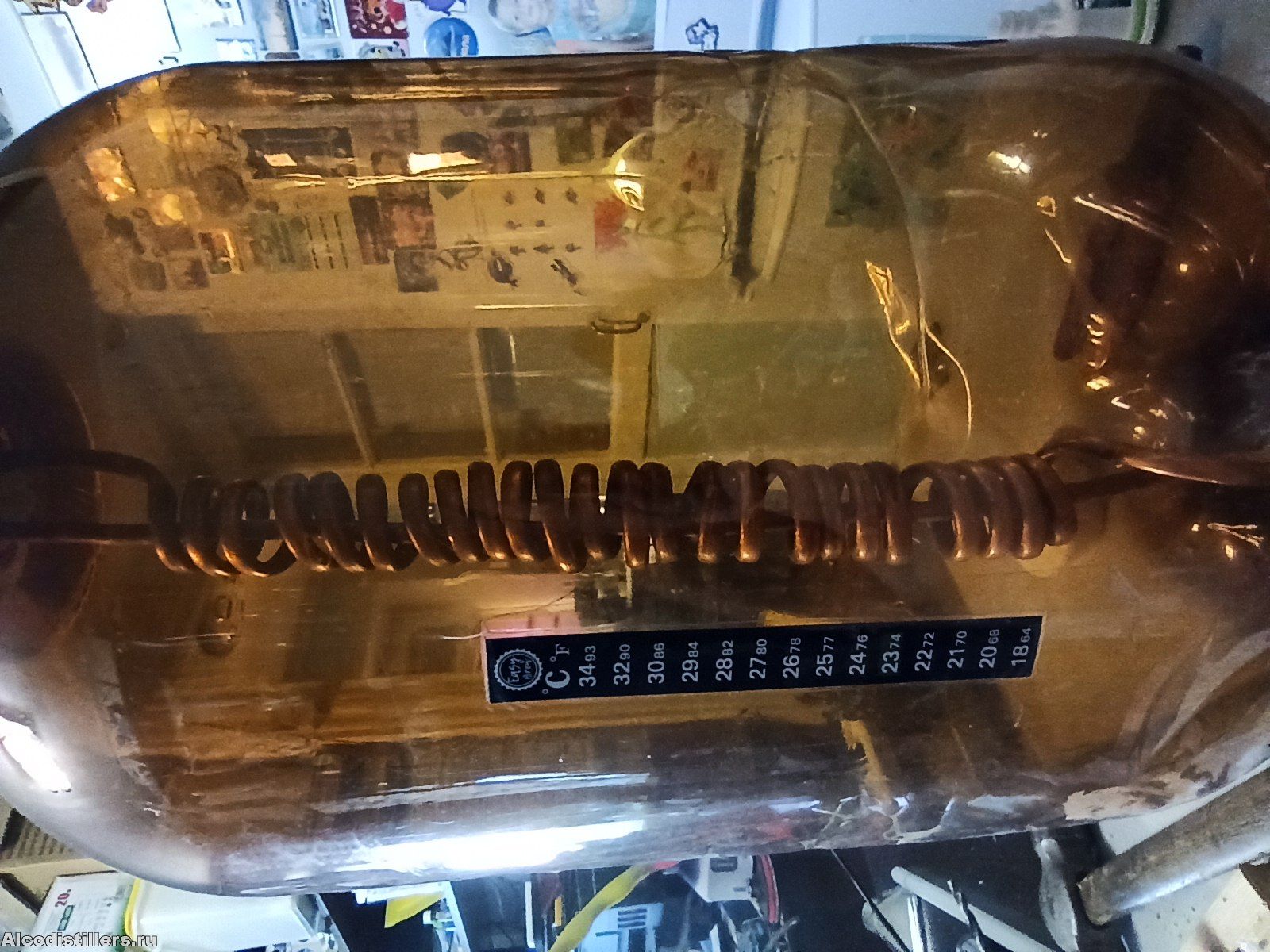

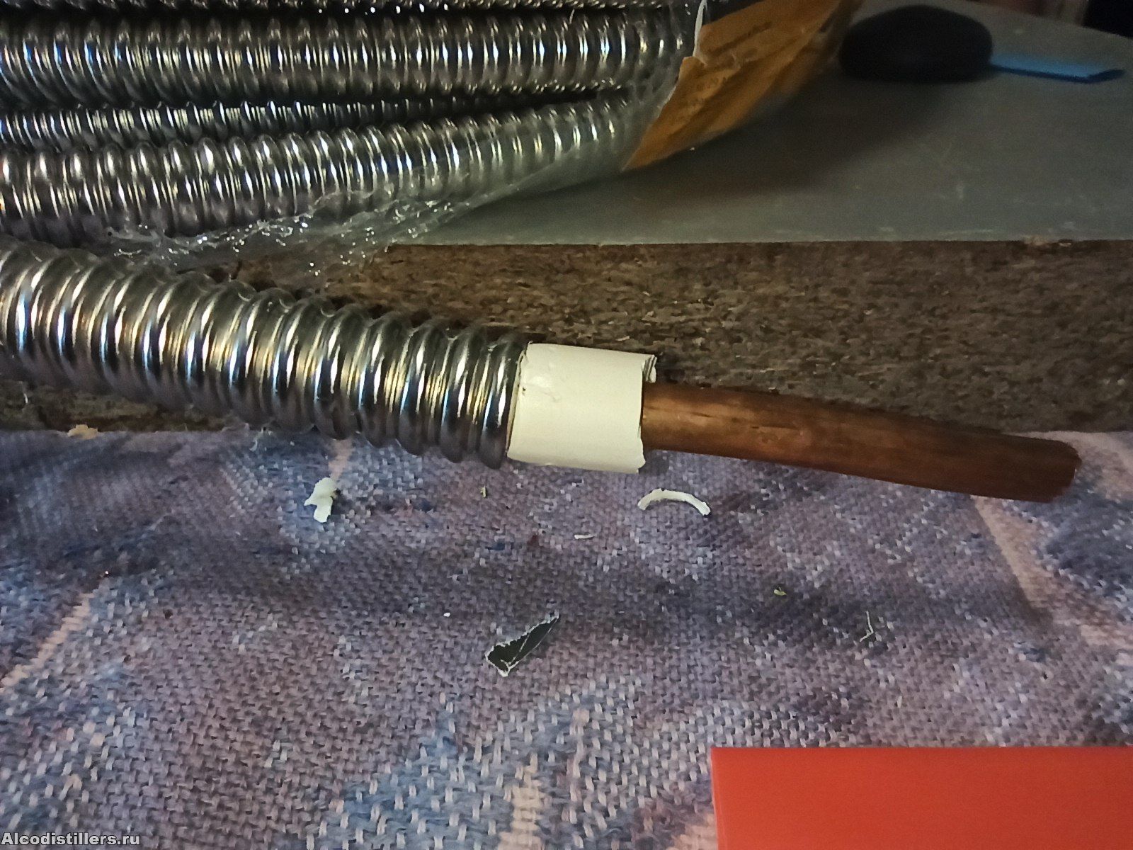

Т.к. холодильник в ферментер сделал из старого чиллера то пришлось делать ему замену
Отожженая нержовая гофра. 12 мм.
Так как фитинги на этот диаметр стоят как 10 метров трубы пришлось колхозить резиновый шланг с медной трубкой (для жёсткости) и на всякий случай термоусадкой закрыл. Проверил, не протекает.
