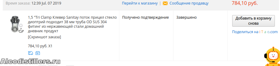

Мы тогда всем форумом затарились дешево, некоторые, особо экономные участники, брали по два  *Box*   Китаец утром проснулся и наверное даже припух от удивления.
:D Я пока ещё ниже 1600 за 1,5" не видел. С "жабой" пока веду переговоры. *Matem*  *Box*
Я брал вот здесь, посмотри, почем для твоего региона.

skoff ©:
Мы дешевле даже больше чем в два раза брали... Это цена с доставкой.
