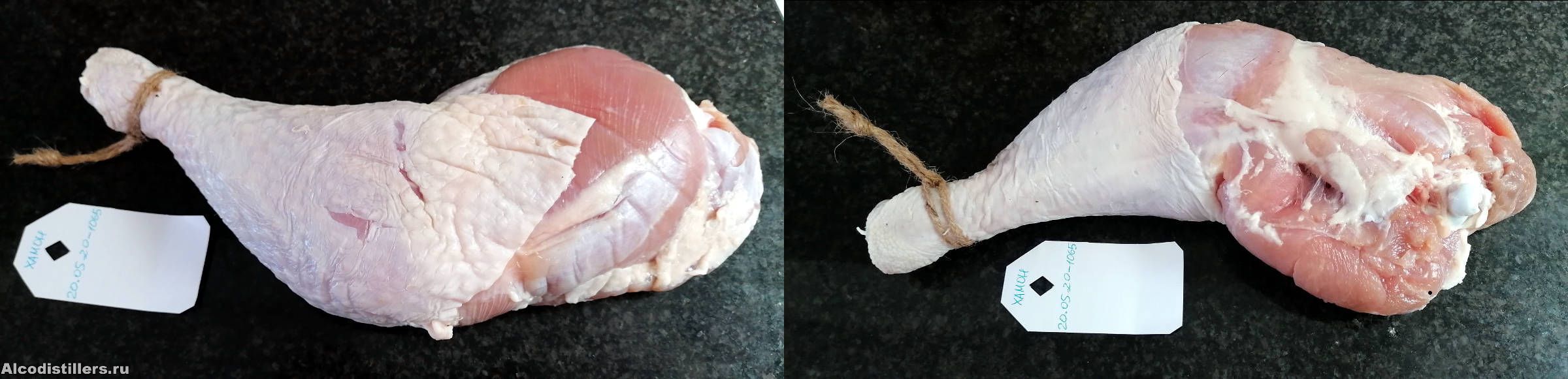

Вот такой я поймал:
Срезаем все лишнее, кожу на угол, чтобы красиво, как на фото и готовим соляной раствор. Можно и сухим посолом, если много единиц, но так как есть кость и сустав, а кусок килограммовый, то лучше ввести шприцем, качественно проведя вдоль кости и в суставную сумку. Так у нас будет гарантия полного проникновения. Стандарт: на 1 кг мяса 25-30 грамм нитритной соли растворить в 100 мл воды. Шпигуем и на неделю в холодильник.

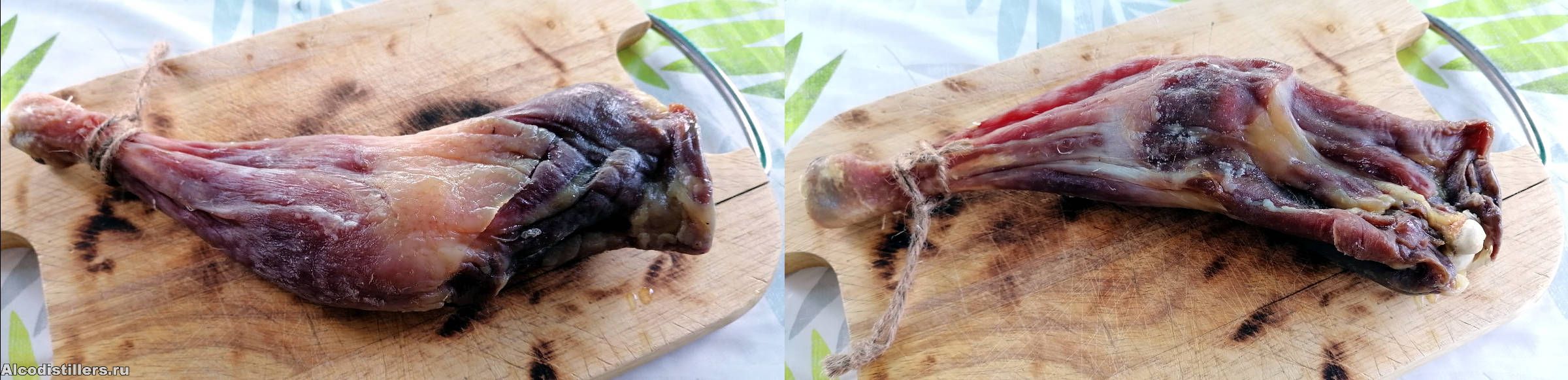

За это время нога потеряет примерно половину своего веса, а мясо получит замечательную структуру, запах и вкус. Кисломолочная флора (дополнительно добавлять не нужно) добавит свою нотку. Вот так визуально выглядит:

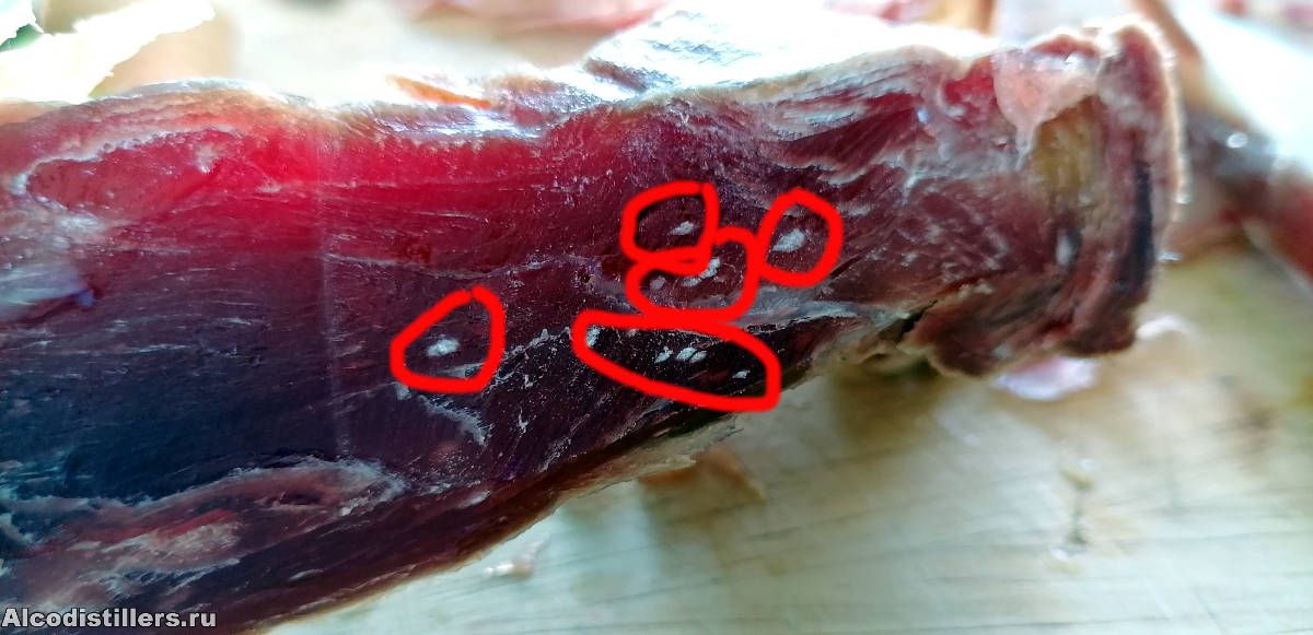

Обратите внимание на белые включения в толще мяса:

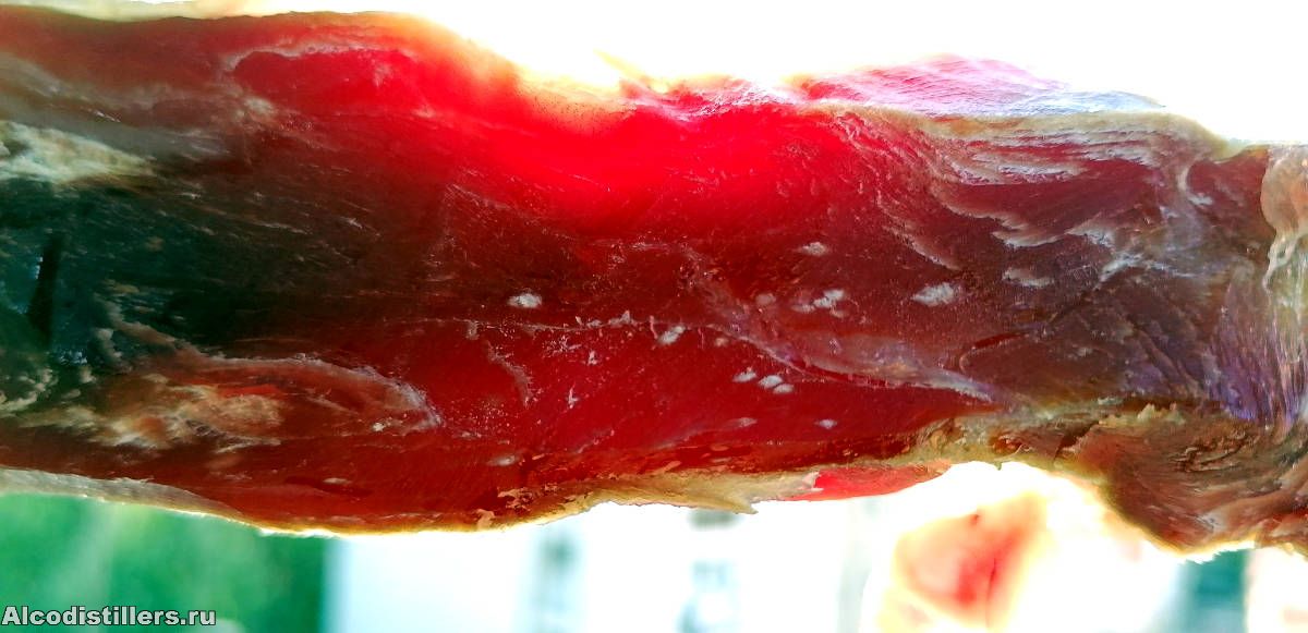

это не что иное, как тирозин, который образуется в результате разрушения длинных белковых цепей и является признаком естественного созревания мяса без искусственных ускорителей. Это один из основных показателей при выборе качественного натурального хамона и любой эксперт обращает на данный момент, давая характеристику хамону.

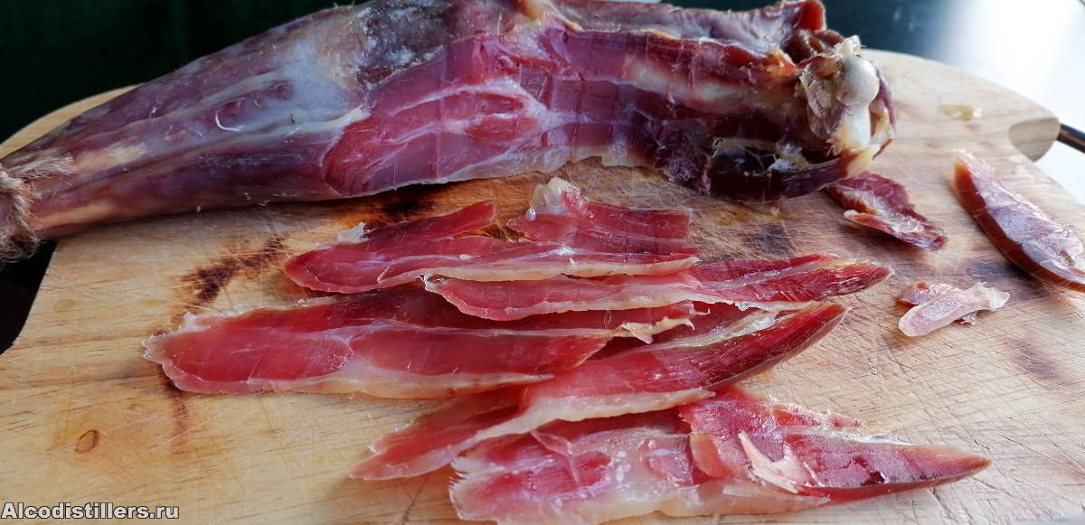

Структура гомогенная, нежно, достаточно жирно, ароматно, орехово. Я ожидал, что из индейки будет хуже, а нет - достаточно достойно. Рекомендовано к повторению!
