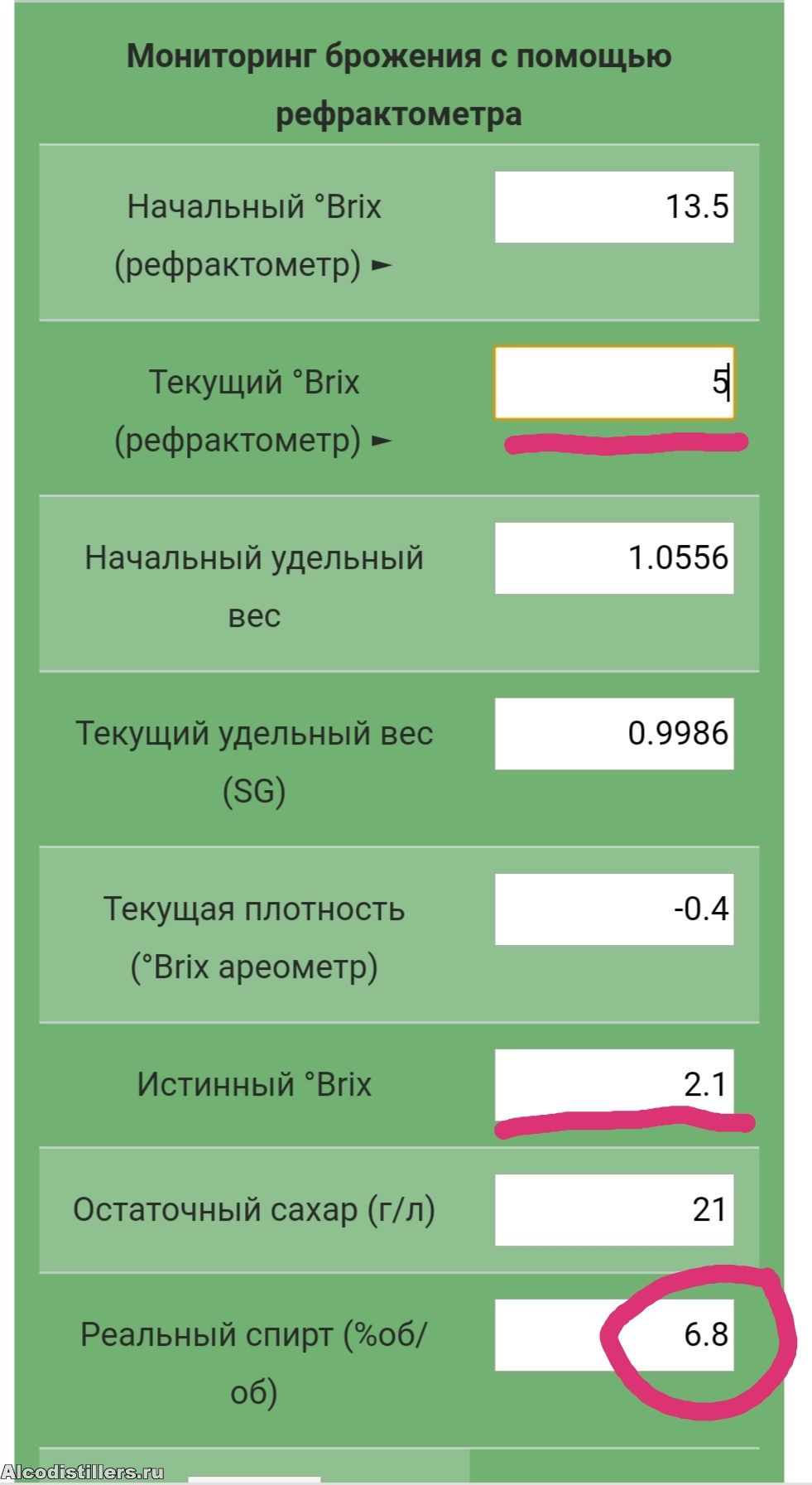

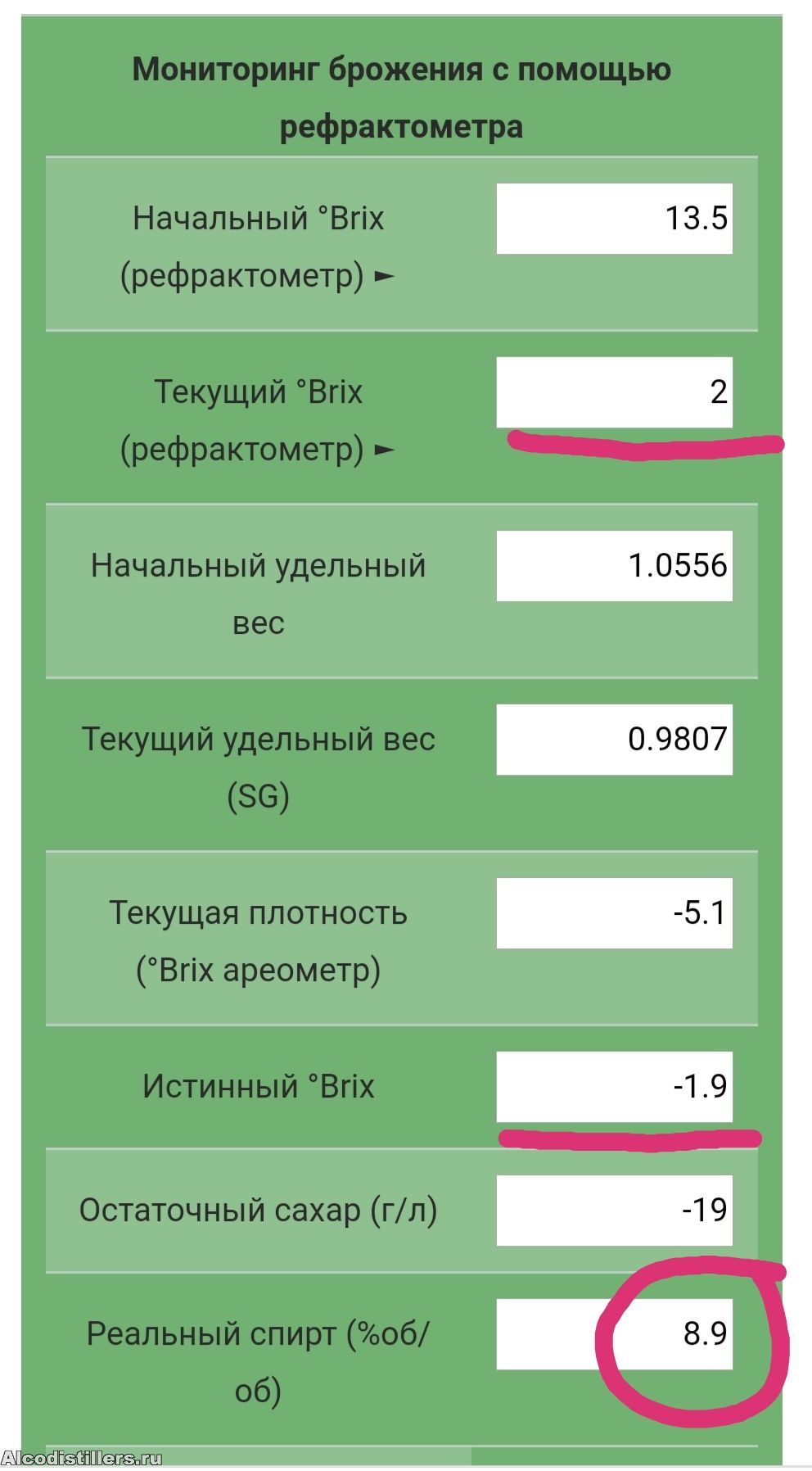

1. Если в рефрактометре КП показывает 5...6, то реальная - около 2-х Брикс. Есть формулы расчета.
Это понятно, калькулятор сам переводит (на скринах покажу), поэтому нужно вводить то, что в окуляре прибора видишь.
Печкин ©:
2. Дрожжи использовались не пивные? Спиртовые или хлебопекарные. Аттеньюация (степень сбраживания) таких дрожжей около 95%, в отличие от 78...82% пивных.
Мы сейчас сравниваем расчётное количество АС с фактическим. То есть, по факту показателей приборов. Точнее, отталкиваясь больше от НП (13.5%бр всего). И понятно, что аттенюацию берём за 100%, если брать меньше, то вообще плачевно будет.
Печкин ©:
3. Исходя из НП и объема - получается 28 литров браги крепостью около 10%.
Как рассчитывал? Если взять калькулятор и НП 13.5 и КП 5 (смотри графу "истенный °Brix" там будет 2.1%. Если поставить в текущий 2%, то истенный уйдёт в минус, а этого не может быть:
То содержание спирта всего 6.8%об. Даже если КП 2%, чего быть не может, потому что калькулятор, повторюсь, пересчитывает и всё в минус уйдёт, то 8.9%об получается.

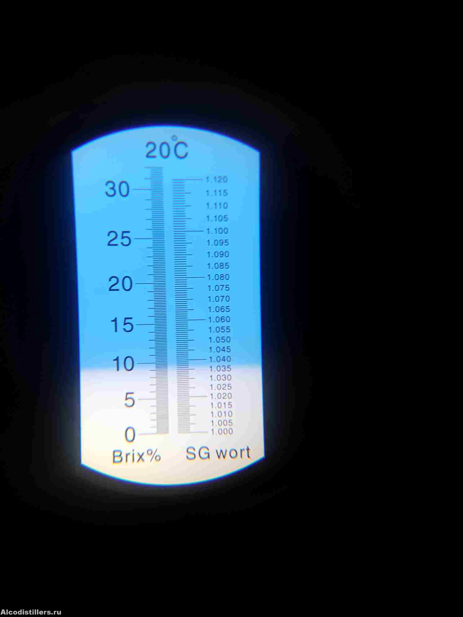

Сегодня поставил перегонять третью порцию на бурбон. Показания рефрактометра - 4.
НП -13,5 брикс . КП в окуляре - 4 бр. Истина - около 0.
Значит все выбродило досуха.

У меня сидр из концетрированного сока бродил с 13.5 до 4.5 брикс по окуляру.
По факту - сухач получился, вообще без намека на сахар.
По калькулятору брожения 7.2 % алкоголя.
Зерно (кукуруза или солод) конечный брикс меньше 6 не показывал.
НПС была от 17.2 до 16.

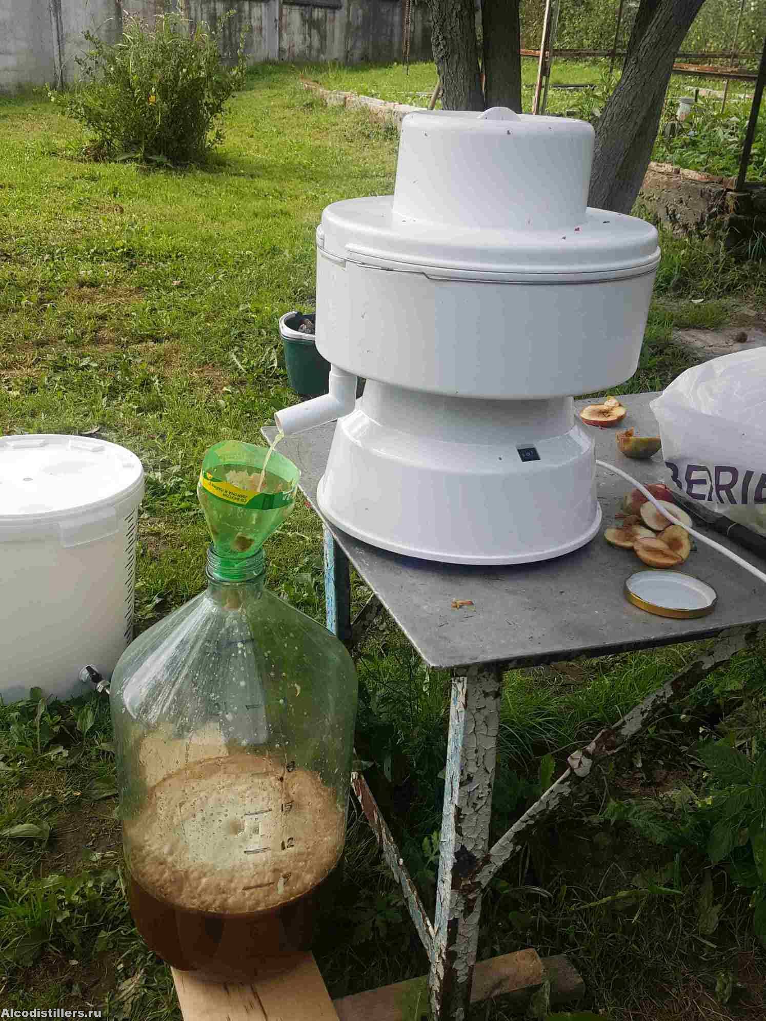

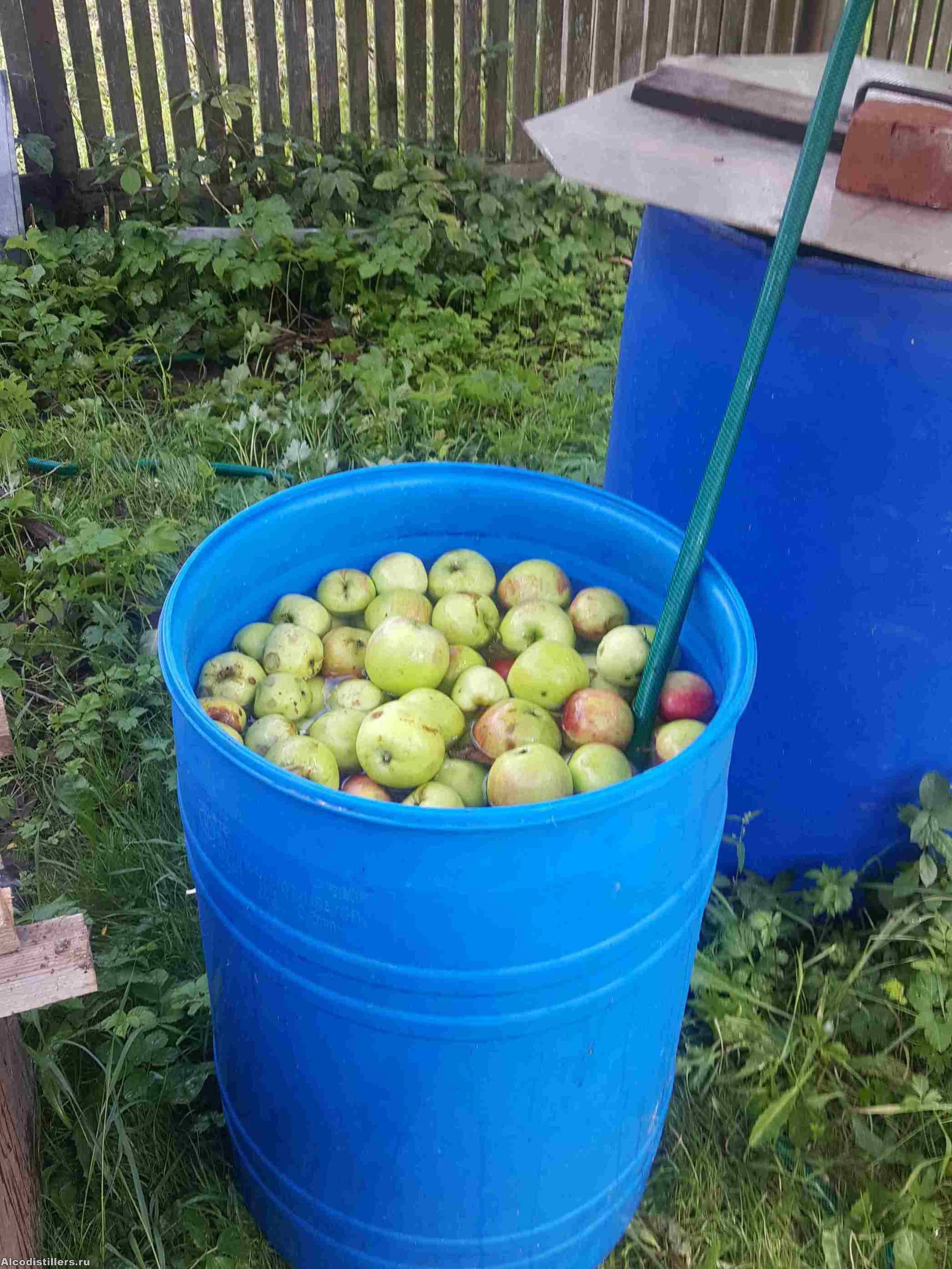

Вчера заимел пару мешков яблок, около 60 кг. Смесь ХЗ каких сортов, с дерева и падалка, все в куче..
Свои вот-вот подходят, наверное на следующей неделе будет пора, ну очень уж не терпелось.. :)
Притащил все это дело я на дачу, вместе с соковыжималкой Салют.
Яблоки прополоскал в бочке.
Соковыжималку держу в руках первый раз в жизни. Ну ниче.. справился.
У Салюта есть ньюансы. Периодически чистить сеточку, это понятно.. жмых остается в центрифуге, и через пару-тройку кило яблок его надо оттуда убирать. Сначала я сеточку вытаскивал. Потом бросил.. Потому что каждый раз вставлять ее - не всегда попадаешь на прежнее место, а это у Салюта видимо важно, чтобы пустая центрифуга не вибрировала.
В общем я просто открываю крышку, и ложкой снимаю со стенок жмых. Это быстрее и удобнее.

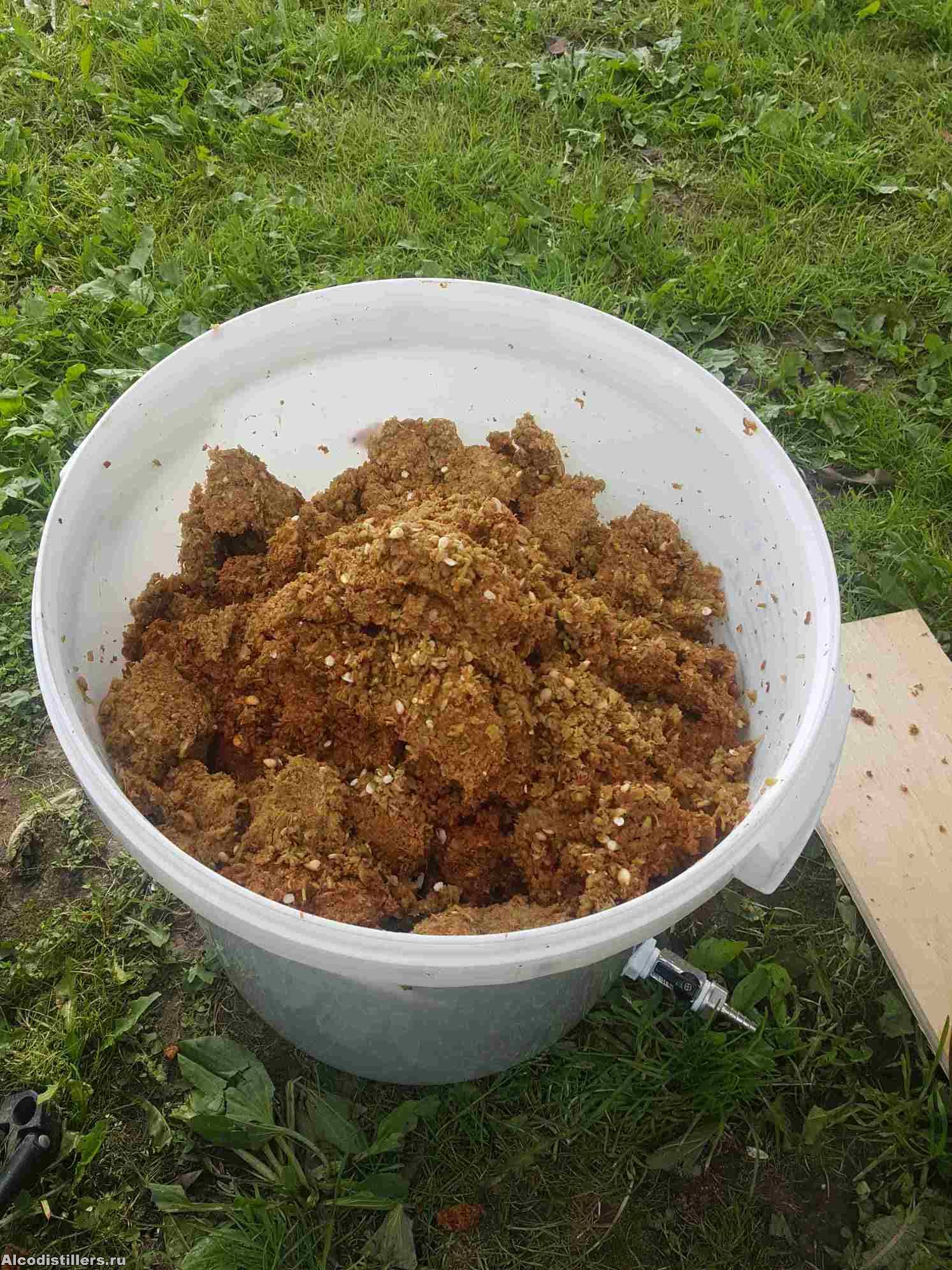

Таким вот макаром два мешка яблок превратились в 40.5 литров сока.
Жмых практически сухой. Насобиралось литров 25 по объему. Сегодня с ним возиться было уже лень, оставил на завтра.

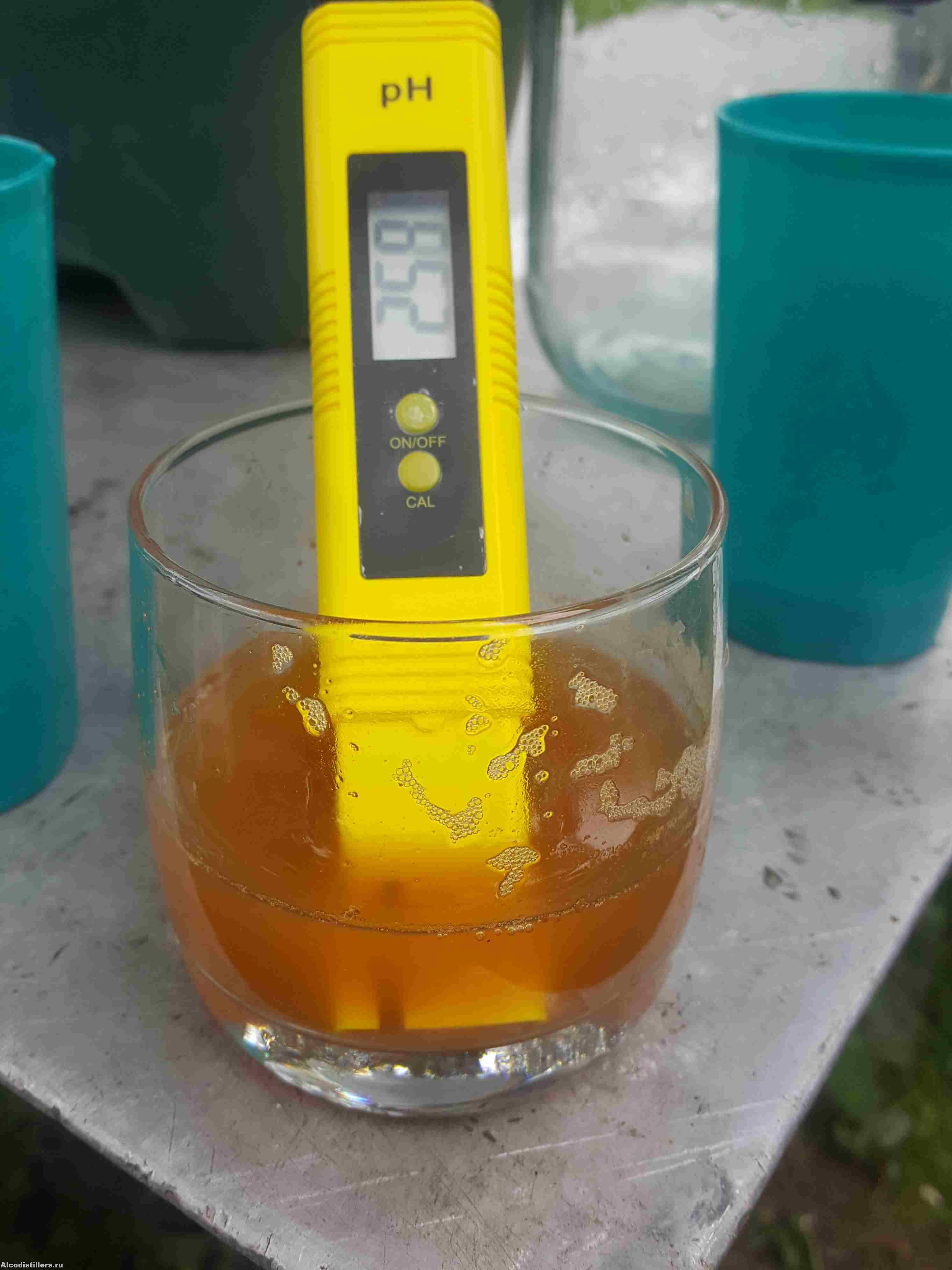

Сок получился 9.5 брикс с рН 2.6
Не врубился сначала что делать с высокой кислотностью :) Потом, после консультаций в кальвадосной теме, решил - что ничего с ней делать не надо, тем более, что добавление воды 6 литров ничего особого не дало в плане понижения кислотности.
Досыпал сахара 4 кг, до 15.3 брикс, и на этом успокоился.. Больше сахара сыпать не стал.. досыпать никогда не поздно..
Сначала хотел ставить в бутылях, потом передумал, перелил в евробочку 65 литров.
30 грамм белорусских винных (по инструкции 1-2 чайных ложки на 10 литров сока), и гидрозатвор.
Завтра посмотрим.. цела ли крыша на новой даче :)

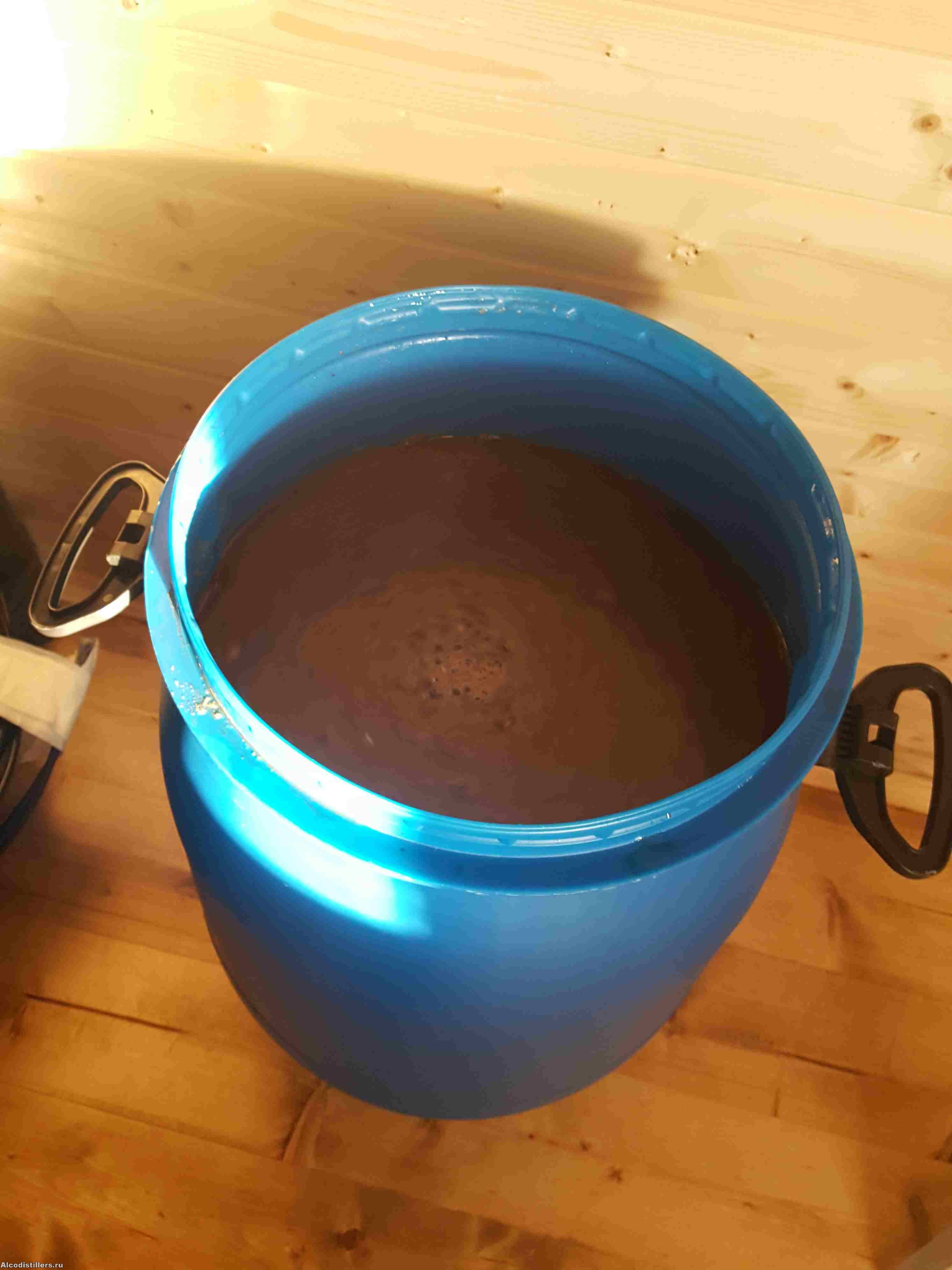

За ночь дрожжи завелись, брожение средней активности, не такое, как на зерне со спиртовыми :)
Пока так
Образовалась шапка из пены. Надеюсь, через гидрик не попрет.

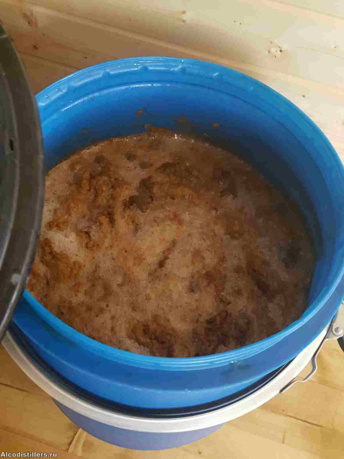

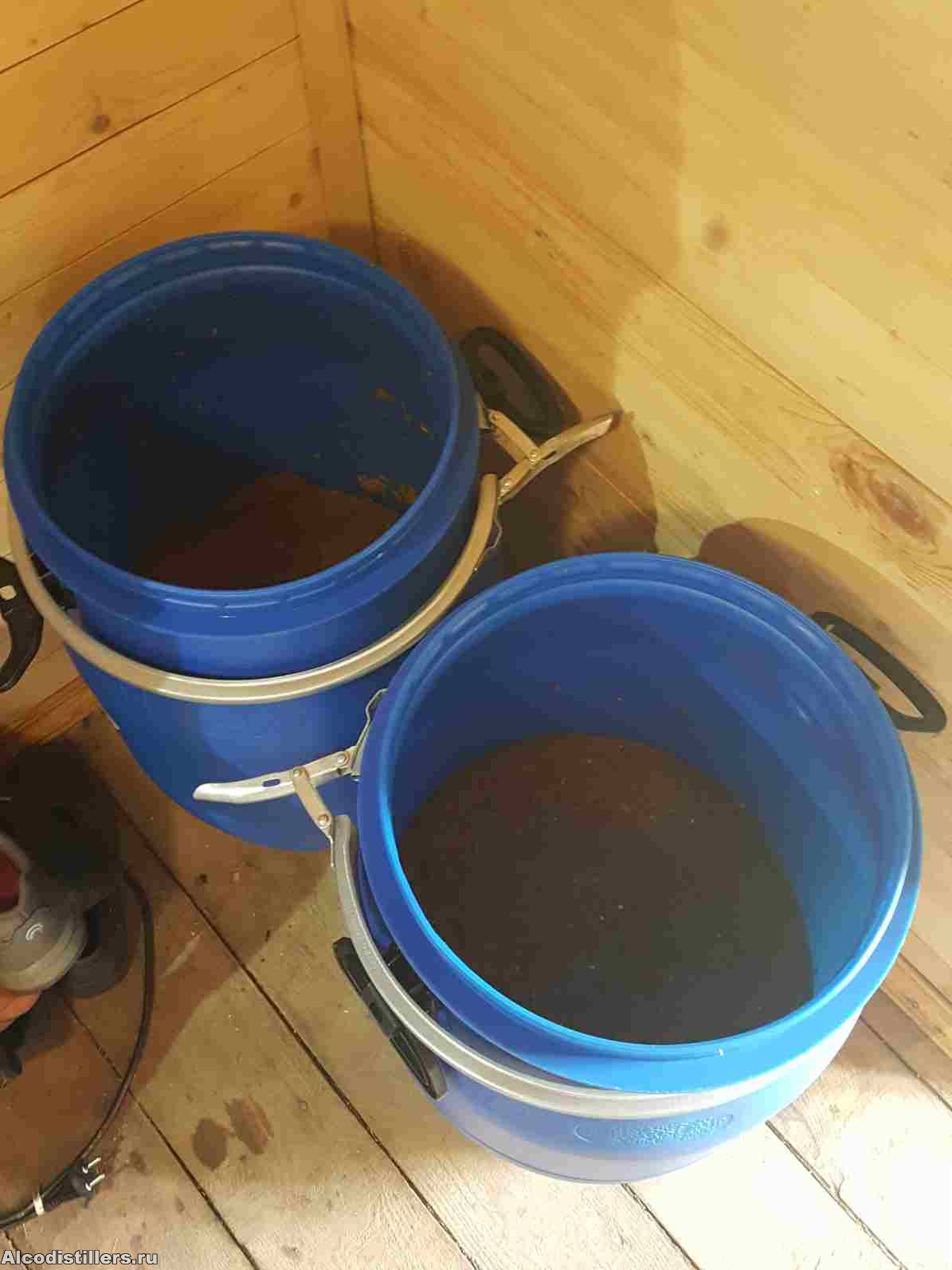

Ну а жмых.. пересыпал я его в евробочку, влил воды десяточку.. а он, паразит, все в себя и впитай.. сухой же был почти..
Еще десяточку. Стал пожиже. Кислятина кислятиной. Чему там бродить? Сыпанул сахару 2 кг, размешал, и дрожжей 2 чайных ложки.
Потом подумал, а вдруг ка-а-а-ак зафонтанирует!!
Поэтому разделил пополам между бочками. На всякий случай.
Долго держать не буду, посмотрим как заведется. Сомнения у меня с этой кашей..
Отжать через недельку или на СС перегнать паром - посмотрим.
