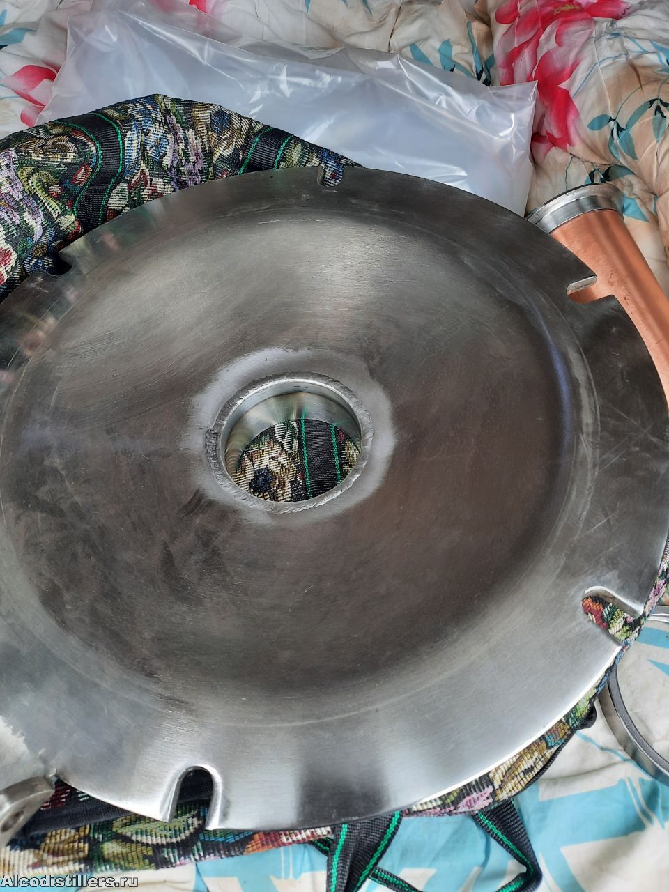

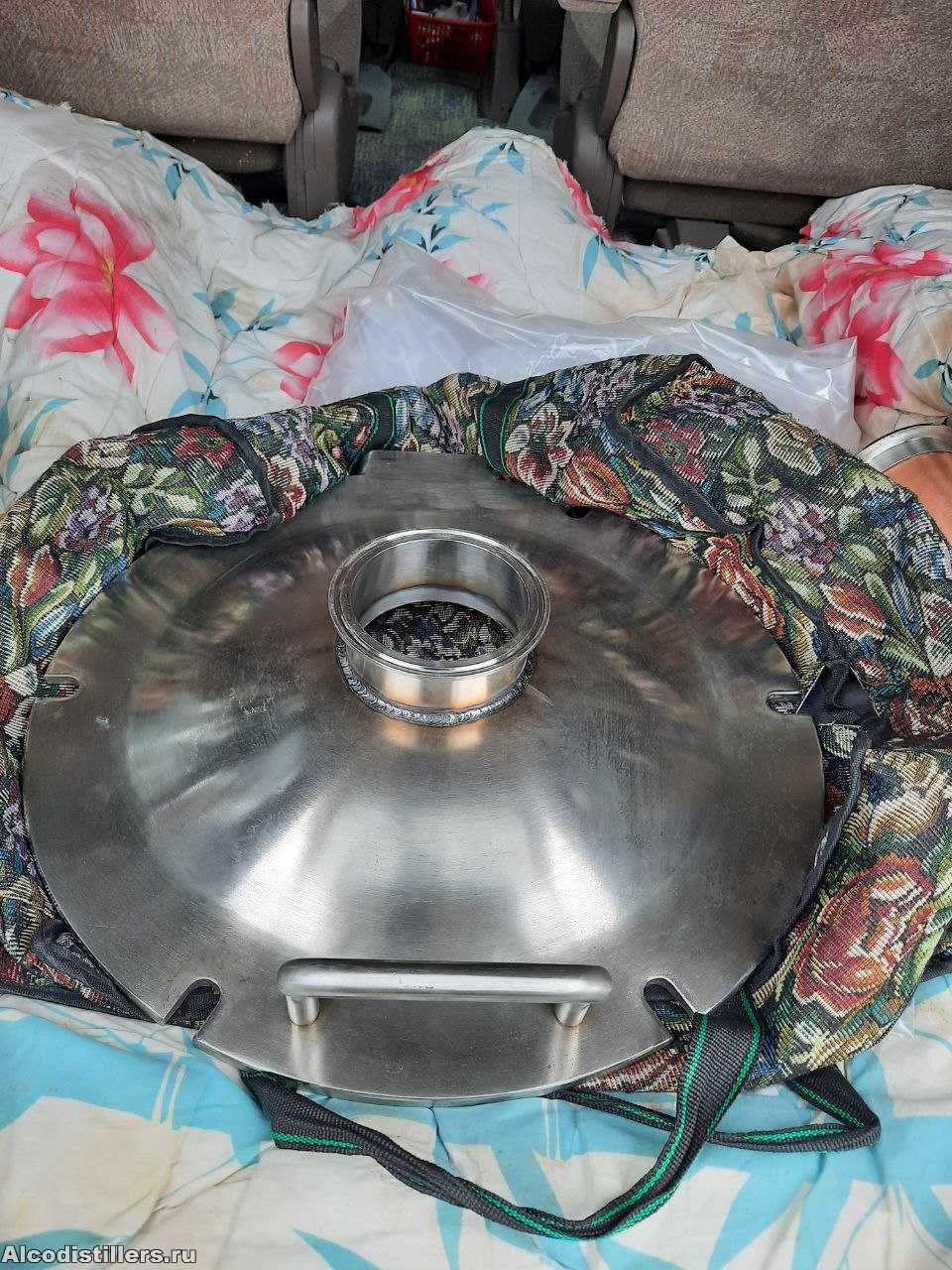

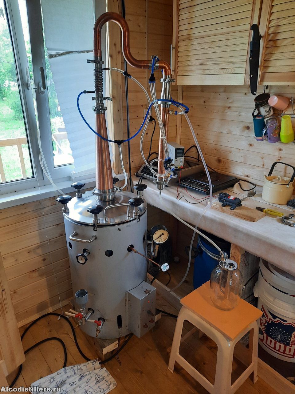

Пришел наконец-то патрубок-кламп 4" с Китая. 23 дня шел. В РФ что то не нашел нужной высоты. Ну ладно.
Вварка клампа в крышку ВКУ-50 оказалась не такой простой задачей. Началось с того, что предприятия связываться со частником не хотят. Им объемы подавай. Пришлось искать гаражников с плазморезом с ЧПУ. Потом толстая выпуклая крышка - нержа толщиной 10 мм - не все берутся резать. В итоге, нашел гаражника, в деревне, 12 км от города. И то, согласился, потому что нержу толстую никогда не резал.. В итоге вырезал за 30 секунд, больше настраивал и в программе ковырялся. Там на нерже свои тонкости.. в итоге рез получился ровный, аккуратный, как положено. Но приварить отказлся - не варит. Нашел аргонщика в другой деревне - уже за 22 км от города, тот заварил сразу, без разговоров. Сам, смотрю, потихоньку колонны из нержи клепает, поэтому долго объяснять не пришлось. Работы на 20 минут с разговорами. Итого - всего работ на 30 минут, разъездов на 3 часа, и плюс 85 км на спидометре.
Дырка обошлась в 200 руб, приварка клампа в 500.
Такая вот экономика..
Итог порадовал, все красиво и аккуратно.

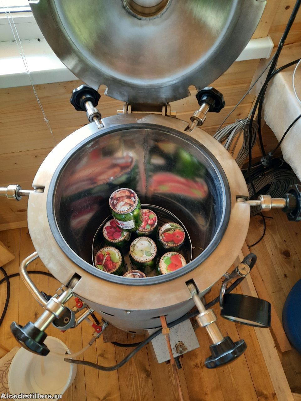

Первым делом сварил огурцы
Потому что лежали сутки замоченные, а тут подвернулось, думаю дай попробую. Их то можно хоть в кастрюле сделать, но эта бандура чем хороша, что можно забить сразу под завязку, и одним разом забабахать. Температура то там нужна всего 85 градусов..
Вкратце - надо довести Т паром до 85, выдержать 5 минут, и дать остыть. Все. Получились хрустящие, как и хотелось. Про вкус говорить рано, ниче еще не сбалансировалось, вкус - это второй вопрос.. Главное режим готовки.

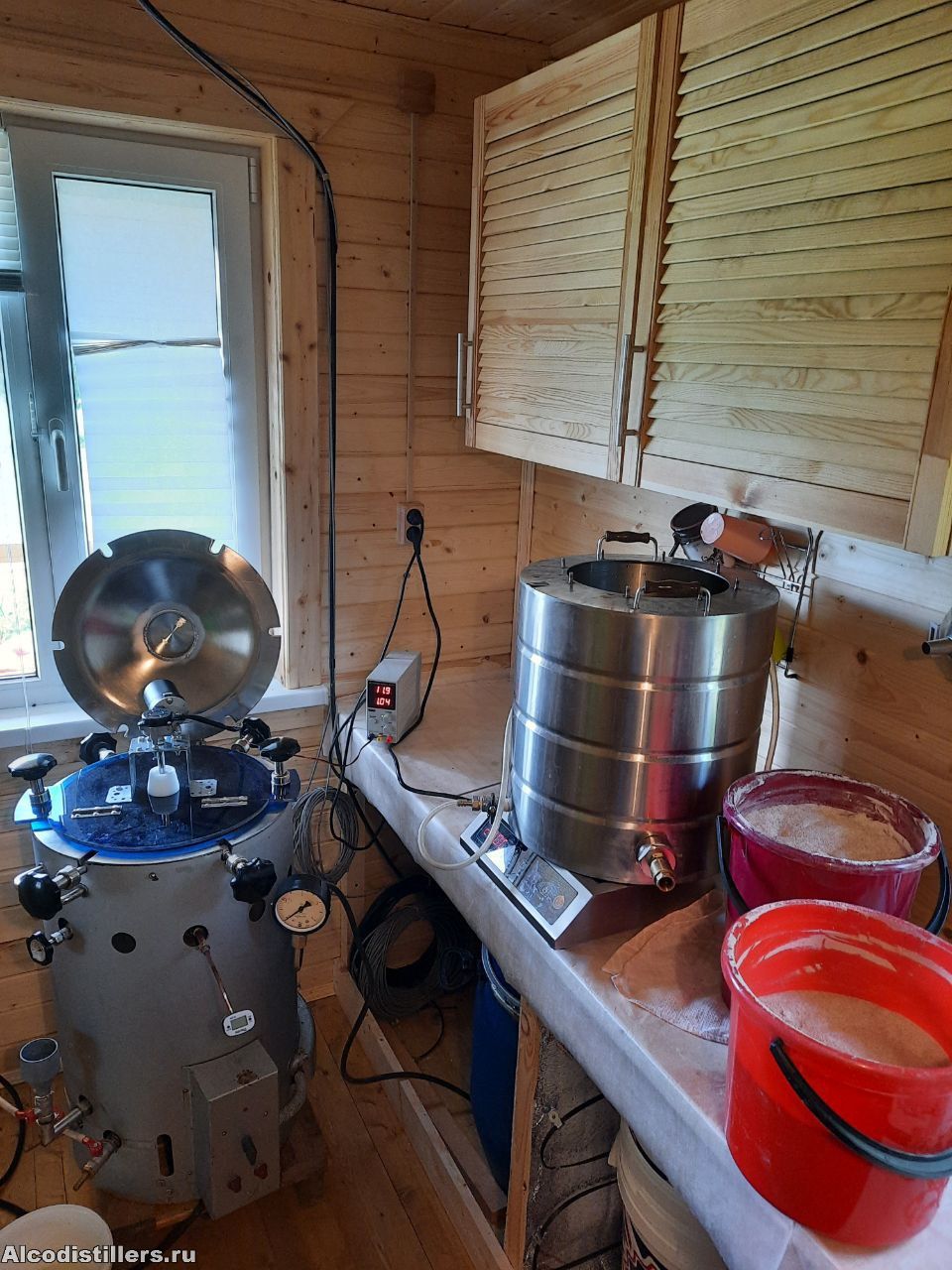

Пришло сито 2 мм отверстия на дробилку Фермер. Засыпал дробленой пшеницы с магаза (дробленка крупная), и пустил по второму кругу. Почти мука. Нормально. Проходное отверстие сделал поменьше, торопиться некуда.
Для первого раза решил воду греть не в ВКУ, а отдельно, надо привыкнуть к инерционности нагрева рубашкой, решил на ферментах не рисковать, потом на кукурузе потренируюсь.

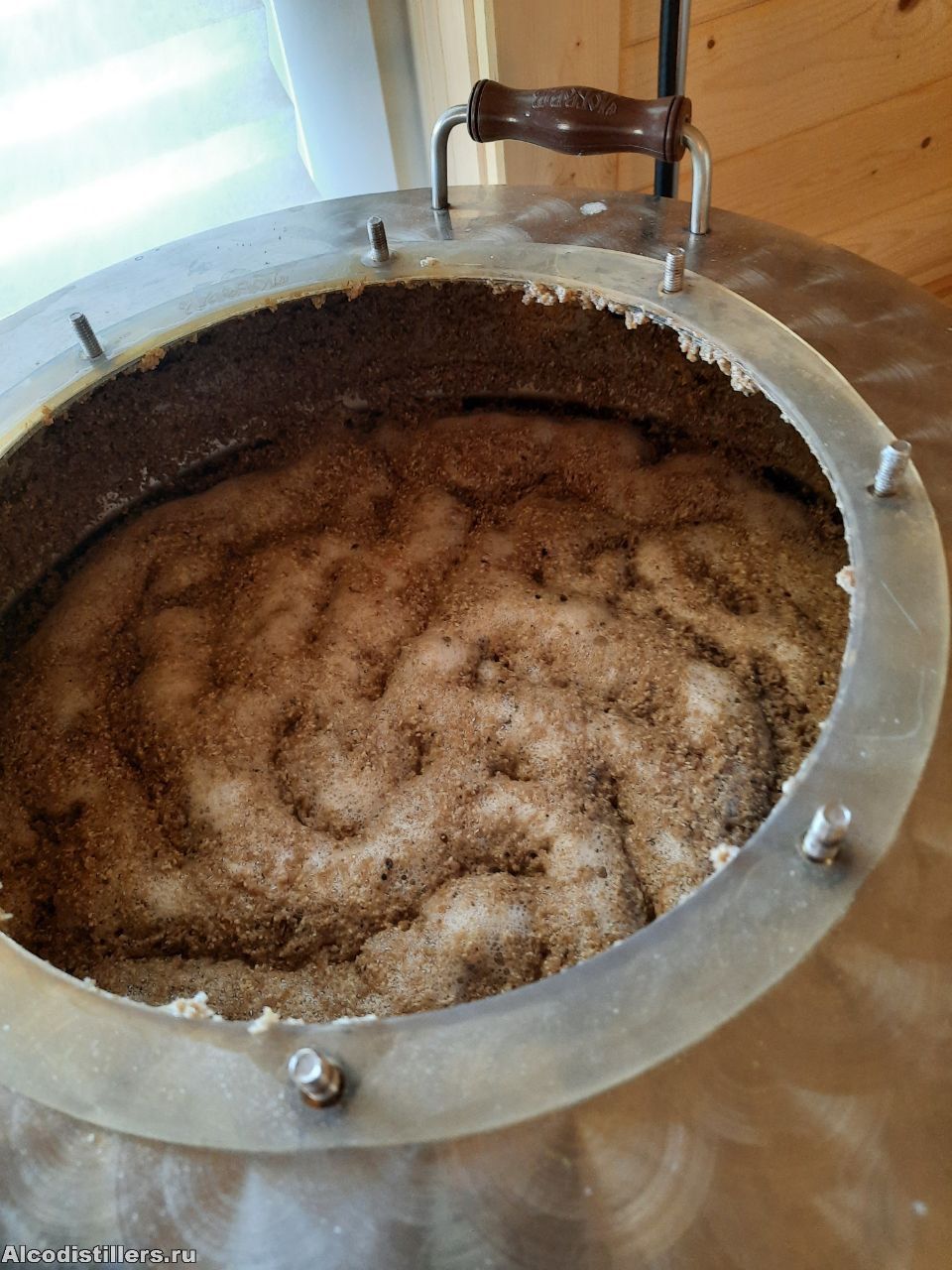

Нагрел отдельно 38 литров воды, половину теплую слил в ВКУ, включил мешалку, и засыпал муку с ферментом А. Не скажу, что мешалка прям супер получилась, там с формой лопастей надо поэкспериментировать. Ну и автоматику приспособить, чтоб мешало с перерывами, есть у меня контроллер китайский, настроить 1 минуту мешает, 20 секунд нет, например. А так все хорошо работает. Оставшуюся воду догрел до кипения, и влил в котел. В 70 град не попал, не хватило. Решил подогреть рубашкой. Вот тут и получилось, что инерционность градусов 5-8.. Надо приноравливаться. В принципе - не проблема. Т ушла далеко вверх, пришлось ждать, когда остынет. Даже долил хододной воды 4 литра.. После остывания до 63 внес фермент Г, и мешал с час. Рубашка котла немного не приспособлена для охлаждения рубашкой, нужны небольшие переделки, тем более мой вариант ВКУ немного отличается, там с ходу, как на других модификациях, в рубашку холодную воду не подашь.. Достал чиллер, за 20 минут охладил до 30 градусов. Если желания заниматься рпеределками, чтоб "по феншую" не появится, то и чиллером сойдет..
Итого, получилось: 8 кг муки-дробленки, общая ыода 42 литра, плотность 14 брикс. Внес дрожжи спиртовые "Эксперт", и через 15-20 минут Максимка уже строчил вовсю..
Через часок сбил пену, и пошел домой..
Утром убегания браги и пенных разводов вокруг не увидел, увидел, что Т в котле, как у здорового человека - 36,6 градусов. Не стал гадать - вынесут спиртовые дрожжи или нет такую температуру, засунул под котел осевой вентилятор. Вечером проверю. Тем более, жары всю неделю не будет.

Обнаружил еще один свой косяк, связанный с особенностью ВКУ.
Воду-то вчера с рубашки слил, а теперь набрать не могу, потому что вентиль верхнего отверстия (перепускного для пара) ниже уровня браги :.
Пришлось вычерпать ведро браги, до появления перепускного отверстия, открутить вентиль, залить в рубашку воду, закрутить вентиль, и вылить брагу обратно.
Вот в этом перепускном отверстии с вентилем и небольшая засада. В более новых версиях ВКУ там просто вварены штуцера, и обычный шаровый кран, и сделать конфигурацию для охлаждения рубашкой достаточно просто - из обычных фитингов. Ну да ладно. Не такая уж и важность..
Следующий этап - перегон браги. Так как продукт на спирт, никаких шлемов, просто перегон просто на СС.
Перегонял сегодня выбродившую брагу.
Что сказать.. немного непривычно работать с водяной рубашкой, с косвенным нагревом. Разгоняется долго, но едет.. едет в принципе нормально..
Охлаждение - забортная вода, т.е. бочка литров 200, с холодной колодзельной водой. За весь перегон вся вода прогревается до примерно 35-40 градусов, так что после погона в этой воде вымыл все оборудование.
Выяснил некоторые свои косяки при работе с ВКУ, сделал вывод о необходимости термоизоляции котла, нечего воздух обогревать. Как одно из решений - снять кожух, и выкрасить на несколько слоев жидкой термоизоляцией, или термокраска. Может это будет и не так дешево, чем обернуть минватой, зато не гемморойно. Выкрасил, и забыл. Если надо разобрать - не мудохаешься с утеплителем.
Так вот. В результате предпринятых действий, а именно: более мелкий помол, использование при затирании непрерывного промешивания, выдержка температурных режимов при работе с ферментами, с 8 кг зерна-дробленки удалось выжать 10 литров СС крепостью примерно 30% . А это.. примерно 370 мл с 1 кг. сырья. Это уже лучше, чем было..
