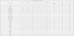

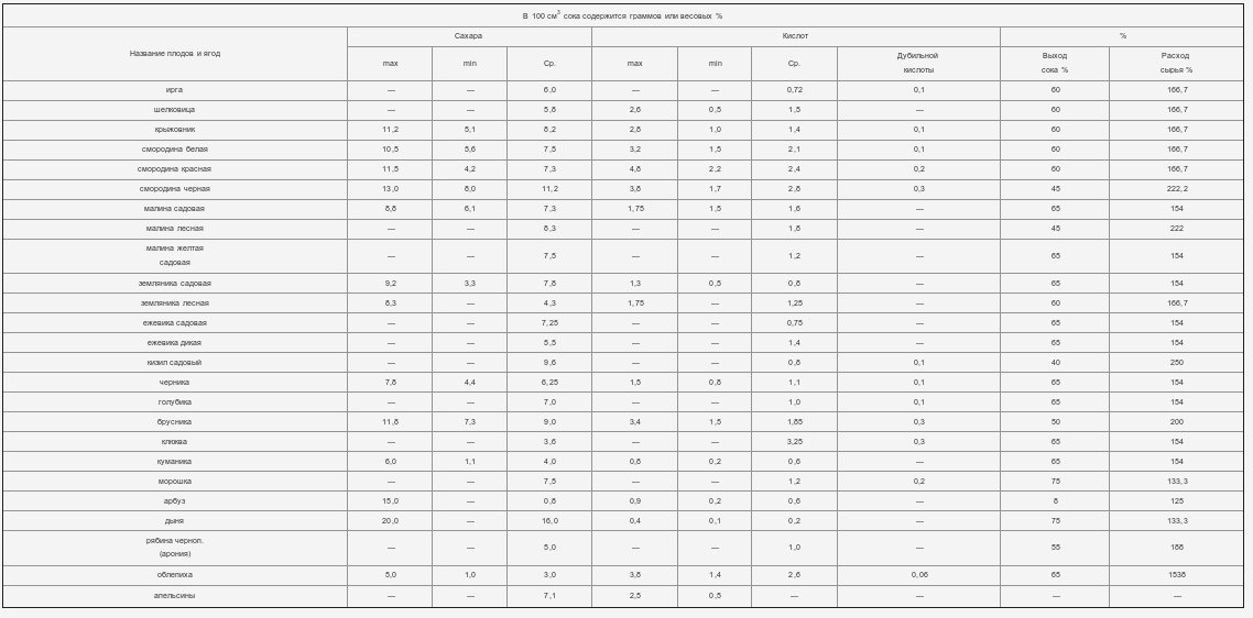

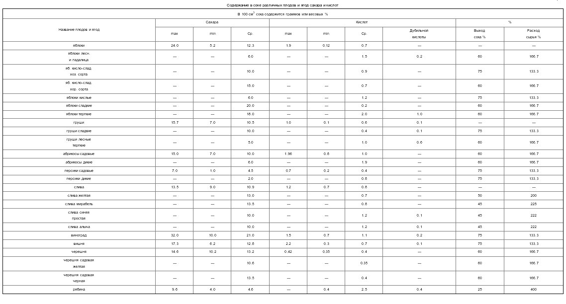

          Содержание в плодах и ягодах одного сорта кислот, сахаров, минеральных и экстрактивных веществ зависит от условий произрастания и может колебаться в зависимости от климатических, почвенных и иных условий. В таблице 1 указаны среднее, наибольшее и наименьшее процентные содержания в соке разных плодов и ягод кислоты и сахара.
          В этом случае, попробовав сок на вкус, приходится решить вопрос о том, какова попалась ягода — более чем обычно кислая или менее, или среднего качества. Но, конечно, такое определение будет очень грубое и неточное, хотя и вполне допустимое.

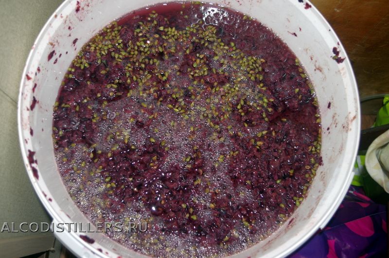

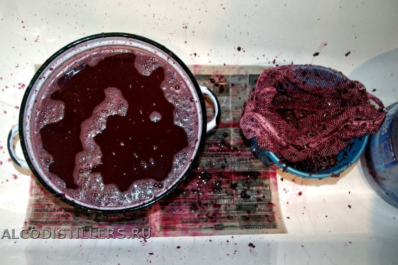

Уже показывал как быстро подготовить виноград к извлечению сока в квартирных условиях без грязи. Подробней в теме Приготовление виноградного вина

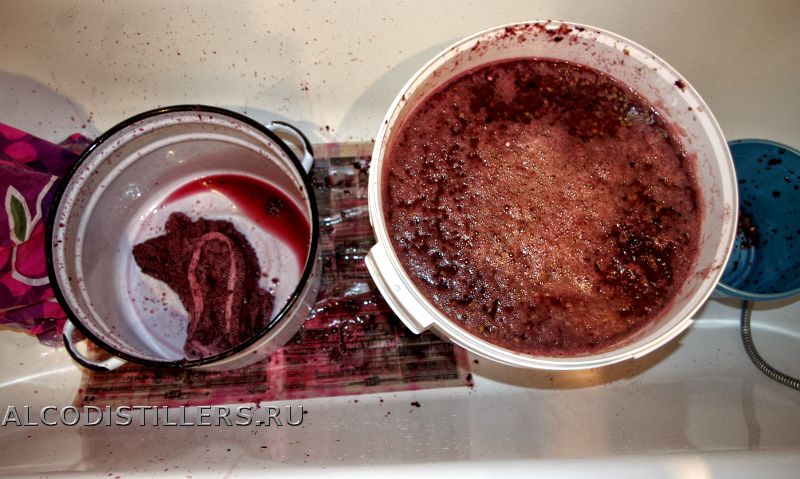

Но сам процесс отжимания сока лучше проводить в ванной комнате. Я пользуюсь синтетическими мешками для стирки с крупной ячейкой, часть мякоти проскакивает, но для постановки на активное брожение даже еще лучше, из шкурки экстрагируется больше красящих веществ...  Получается типа красной схемы, но я ставлю под затвор в бутыли.
Итог:  Если учесть, что отжимал без фанатизма, буквально играючи.. В реале из 50 кило вычитаем вес гребней и неточности измерений, на чистую порядка 47 кило винограда, вышло 38 литров сока.  Две 20 литровые советские бутыли чуть выше плечиков обе.. Вероятней всего еще отливать придется, когда начнется активное брожение.  Поставил на балкон, сейчас уже прохладно и я надеюсь, что не словлю взрывное брожение со всеми вытекающими.

KEE, часть мезги попала, но если отжать и пересчитать, наверное не больше литрового объема...
По времени... если не учитывать время на сдергивание винограда с гребней, около часа... Дольше дергать ветки и еще крупные ягодины в мясорубку на подаче колом встают (входное узкое), приходится проталкивать. Мелкие ягодины пролетают без проталкивания.
Вот... в одной сантиметров 6 всплыло, в другой совсем немного... жмых на чачу, кости целые, даже всплыли частично с отжимками.
