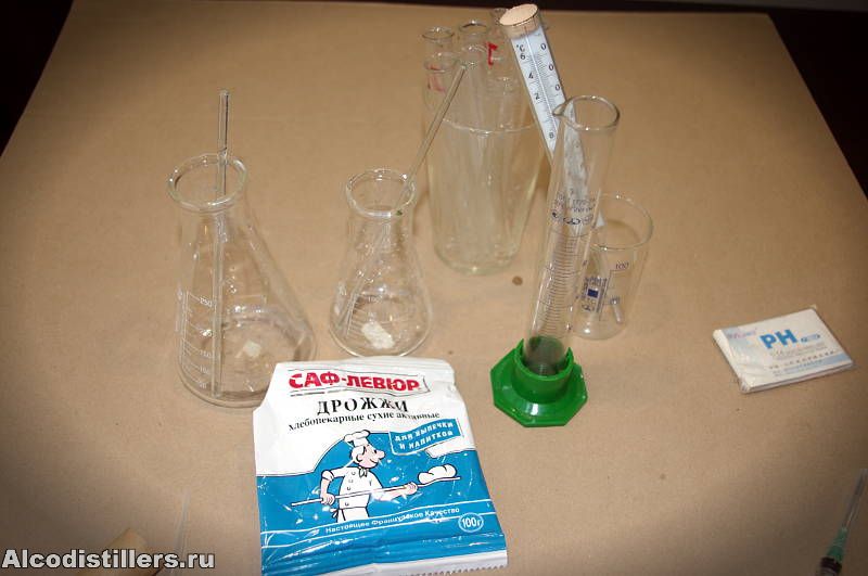

Материалы:
Буферный раствор для разрушения клеток:
1 Вода дистиллированная, можно из осмоса или просто кипяченая, 100-130 мл. Можно и меньше, но так удобней работать.
2 Гидрокарбонат натрия (сода пищевая) – 5 граммов
3 Хлористый натрий (соль обыкновенная) -1.5 граммов
4 Средство моющее типа фейри – 5мл.
5 Индикатор ph или ph метр для контроля буферного раствора.
Раствор протеазы:
Применяются таблетки пищеварительных ферментов, например панкеатин, фестал, мезим. Потребуется 1-2 таблетки и совсем немного воды, таблетки давятся и растворяются.

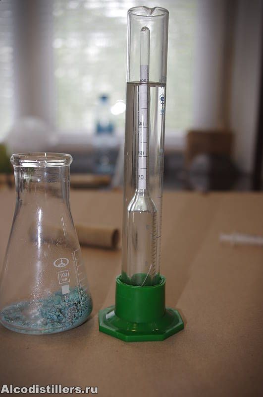

В принципе достаточно и 70% спирта, но лучше использовать 96% или выше. Спирт можно высушить прокаленным сульфатом меди (медный купорос). Но это не обязательно. Спирт необходимо сильно охладить в морозилке.
Также потребуются емкости, любые и чистые. Предварительно ополоснуть спиртом.
Практика:

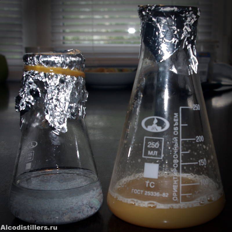

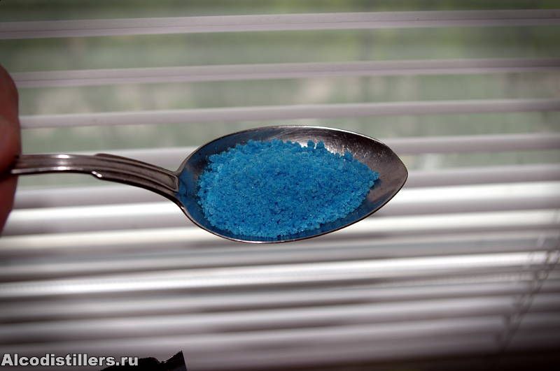

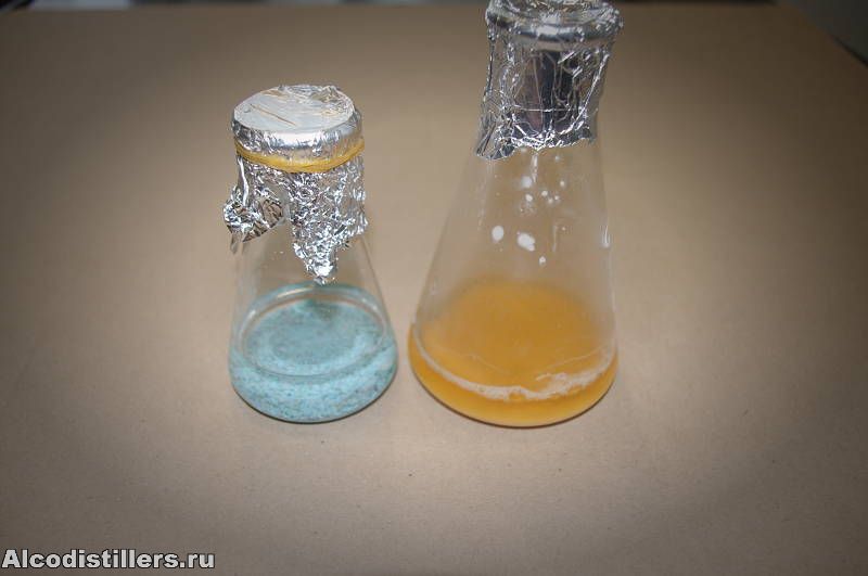

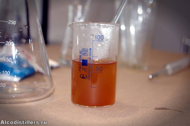

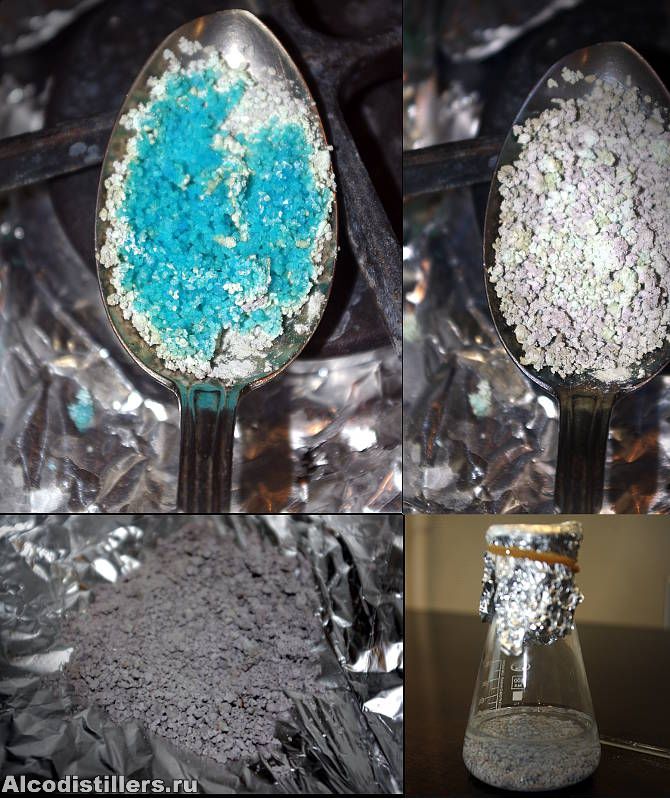

Решил выделить ДНК из "саф левюр", но предварительно разбродил эти дрожжи на паточном пастеризованном растворе, за ночь они скушали весь сахар и выпали в осадок. Попутно прокалил немного медного купороса, подождал когда он остынет и всыпал в 50 мл спирта 94%. Был только такой и виноградный, весь остальной спирт в напитках. Оба эти шага совершенно не обязательны, это просто мой эксперимент. В итоге на следующий день утром всыпал в спирт еще порцию прокаленного купороса, а дрожжи уже выпали в осадок. Слил с них раствор, так как они плотно легли на дно и немного промыл чистой водой. Спирт слил в пузырек и отправил в морозилку.
Фотографии не группированы, просто все как есть… ![]()

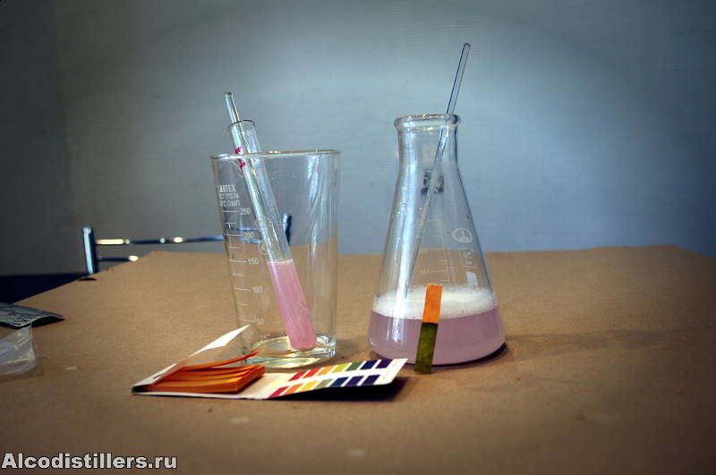

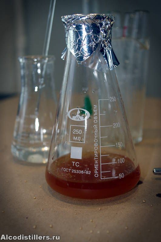

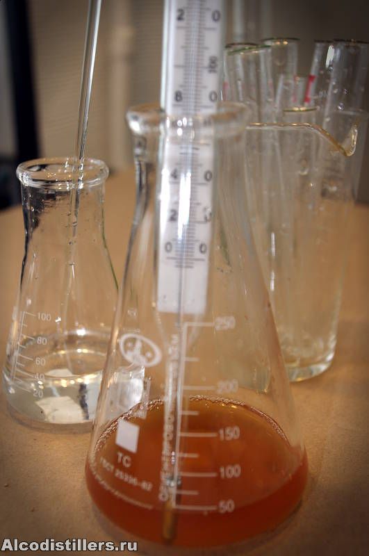

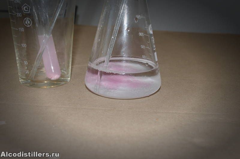

Приготовил буферный раствор из воды, фейри, соды и соли. Буферный раствор необходимо проверить на ph он должен стать 8.5, в любом случае надо довести этот уровень добавлением соды или воды… Также приготовил раствор ферментов и отлил немного осадка дрожжей в чистую пробирку.

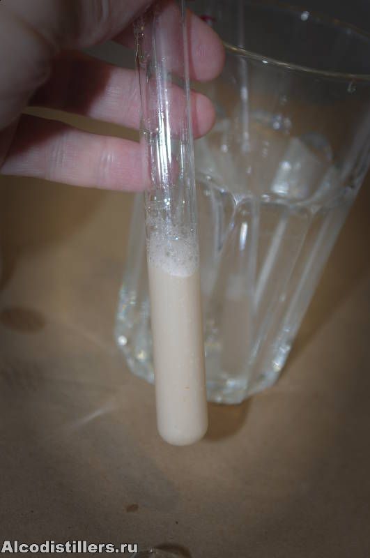

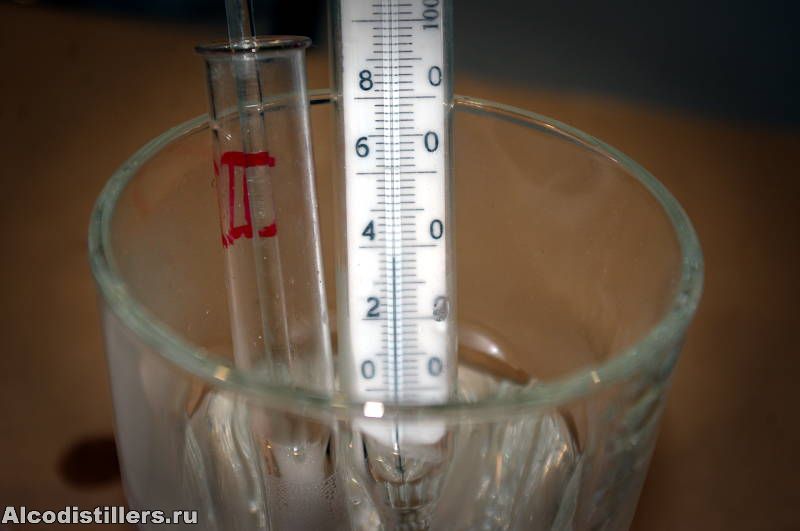

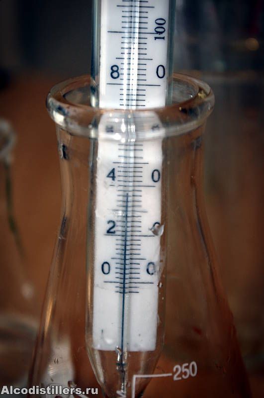

Взял буферный раствор в количестве 10 мл и добавил его к дрожжевому осадку, после чего поместил в стакан с теплой водой температурой 38℃ и перемешивал 2 минуты. Обращаю внимание, что температура раствора должна составлять 36-38℃ … после перемешивания нужно внести небольшое количество раствора фермента (2.5мл) и не прекращая перемешивание термостатировать емкость минимум 10 минут, лучше 15. То есть, аккуратно подливая кипяток в стакан и перемешивая держать температуру. Нужно добиться работы ферментов, а они работают только при температуре 36-38℃. В идеале это 37℃.
Таким образом, получается раствор с разорванными клетками и большим количеством ДНК в целом виде. Чем больше сырья на этом этапе, тем большее количество ДНК можно получить в итоге.

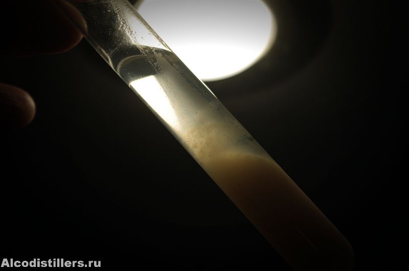

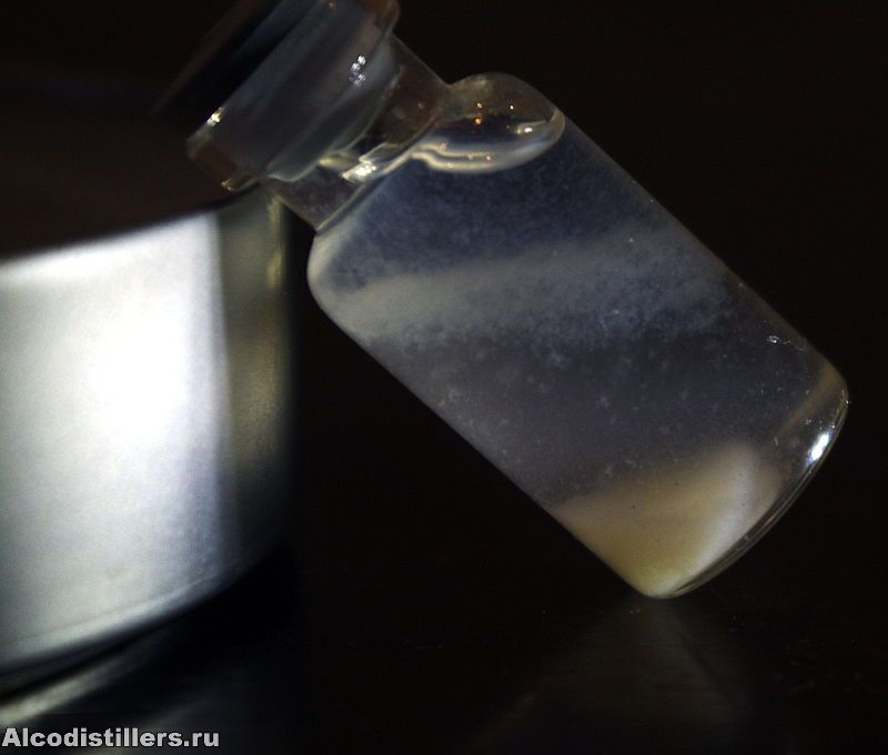

В пробирку (или другую емкость, где находится генетический бульон) с раствором, нужно добавить холодный спирт. Делать это нужно аккуратно, как бармен в баре, но еще аккуратней. Удобно наклонить пробирку на 45 градусов и медленно шприцем по стенке добавлять спит. Необходимо добиться равномерного градиента и не смешать раствор вместе.
Данный способ называется спиртовой преципитацией (англ. Ethanol precipitation) -метод, используемый для очищения и концентрации ДНК. Молекула ДНК является полярной (так как несет отрицательный заряд из-за фосфатных групп) и легко растворяется в полярной воде. Основываясь на принципе растворимости в подобном, ДНК нерастворима в неполярном этаноле, и даже в смеси этанола с водой из-за уменьшения количества доступных молекул воды.

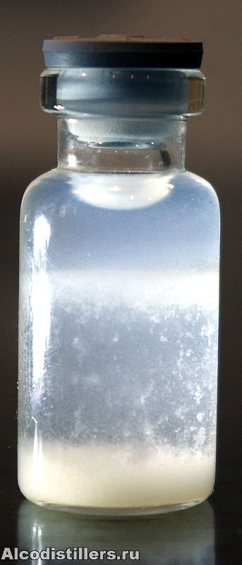

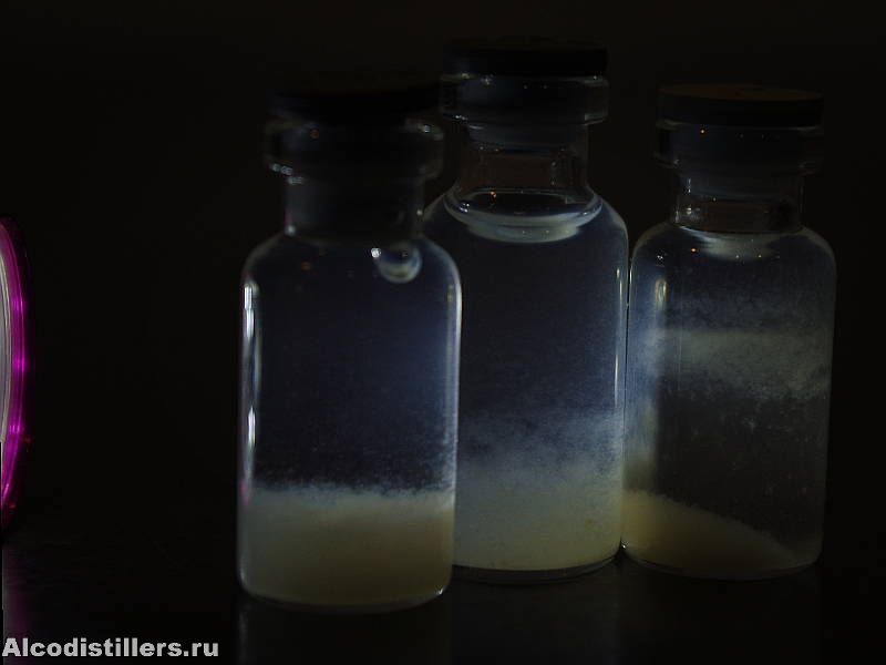

Сразу признаюсь, что первый мой эксперимент был провален, ничего не получилось и никакой ДНК я не увидел. Но позже понял, что к процессу ферментации надо отнестись серьезней (кстати рекомендую в качестве ферментов "фестал"), поддерживать правильную температуру, тщательно все перемешивать, а спирт наливать очень аккуратно. Также не нужно спешить, после того как спирт будет добавлен к раствору, сразу ничего не произойдет и нужно подождать, просто поставив пробирку в прохладное место на полчасика, может даже и час придется подождать и даже немного постучать по ней. И если все будет сделано правильно, в итоге на границе спирта и раствора выплывет клубок нитей ДНК.. выглядит он как спутавшиеся волокна ткани (как тополиный пух) и будет висеть на границе спирта и раствора. Нужно взять пипетку и аккуратно его собрать, поместив в отдельную емкость и добавив немного свежего спирта не втянувшего в себя воды из раствора.
Эксперимент удался, нужно только еще немного подождать и ДНК изолируется лучше…
Результат:
Нерастворимые конгломераты ДНК в растворе спирта, это не одна ДНК отдельной клетки, а несколько миллионов единиц ДНК одного типа из одного штамма дрожжей. Часть их повреждена, так как использовались хотя и “мягкие” способы изоляции, но довольно агрессивные по отношению к клеткам растворы.
