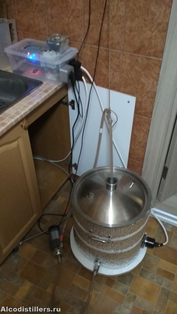

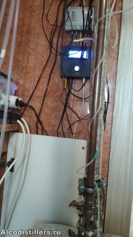

Пару слов про предохладитель. Провёл несколько ректификаций без него.
Температура на входе перистальтического насоса, как и было выяснено ранее, это температура воды на выходе (50-60 градусов). Температура спирта на выходе 40 градусов. Пока набирается 1 литр, температура падает до 28 градусов.
Без предохладителя можно обойтись.

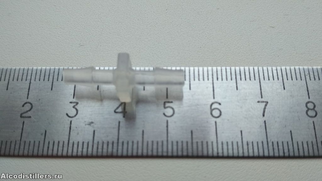

Пришли недавно с Китая силиконовые трубки достаточной длинны. Обмотал вокруг неиспользуемого старого доохладителя.  Получилось дополнительное охлаждение.

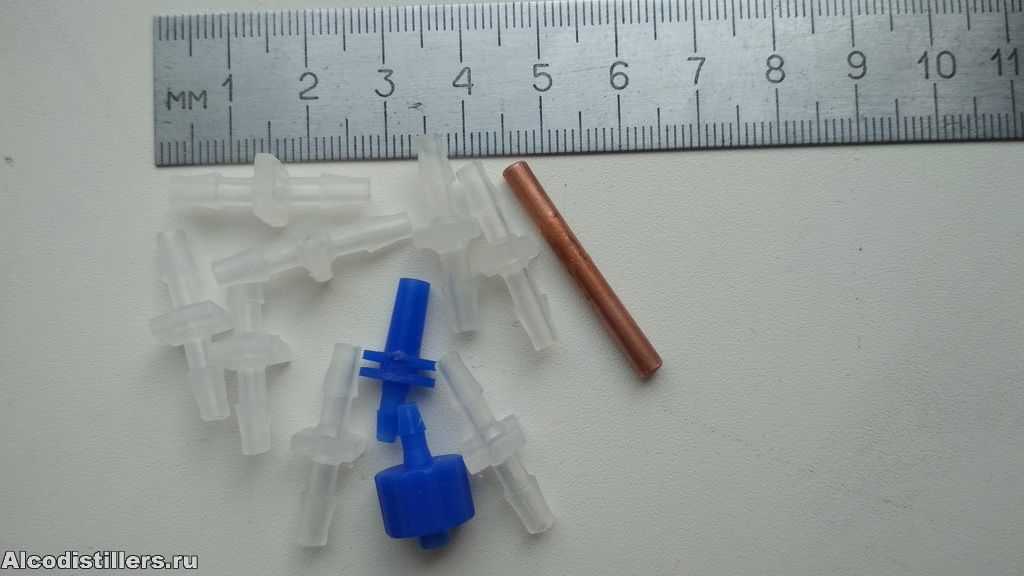

Совместно с силиконовыми трубками заказал штуцера на 3 мм. Для фиксации трубки в перистальтическом насосе. Удобно. Рекомендую.

TGV ©:
штуцера
А из чего они сделаны? Их точно со спиртом можно?
163
Re: РК TGV 35х1500 медь
Material: translucent is PP, white is PE
Features:high strength, high temperature resistance, corrosion resistance,
non-toxic. Used for connection of plastic pipe or silicone pipe
_aliexpress.ru/item/1005003503977959.html_

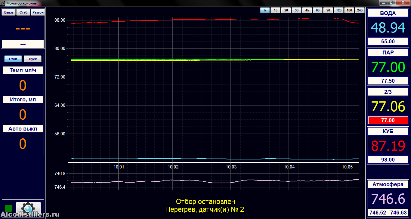

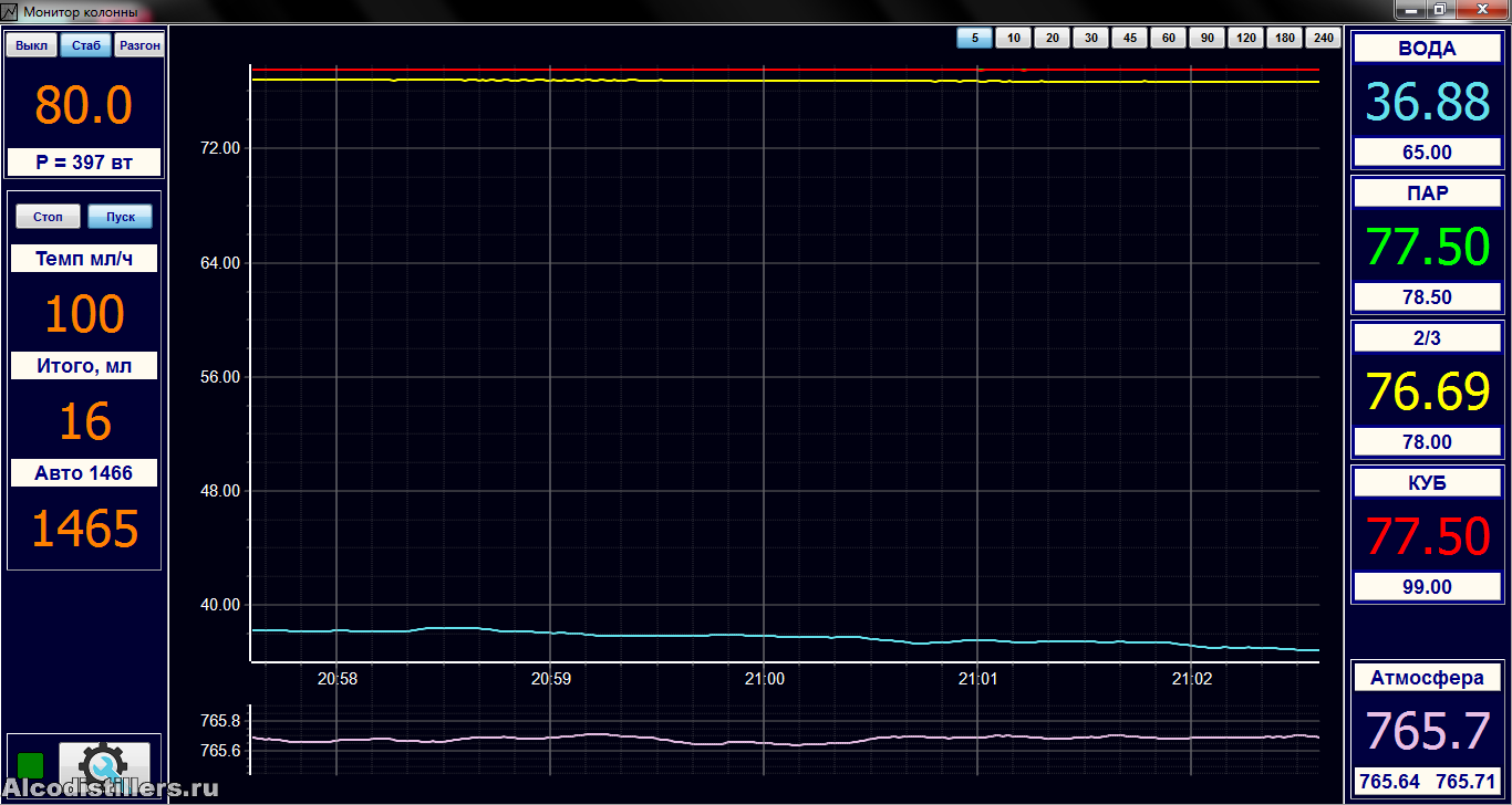

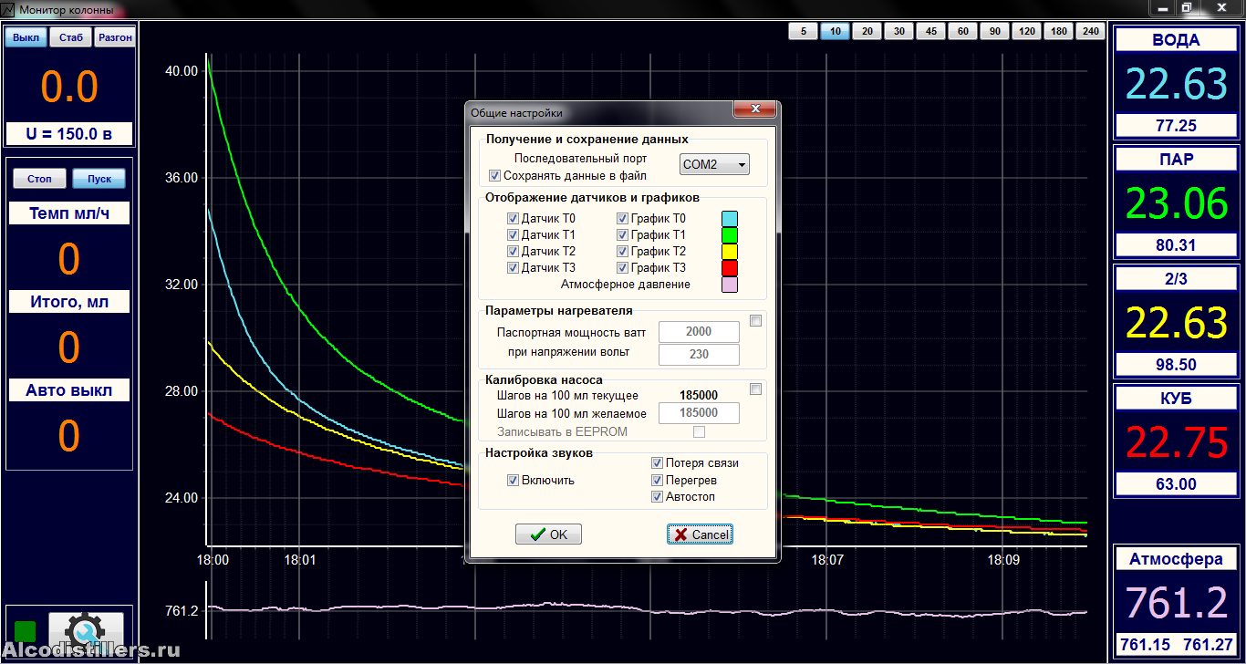

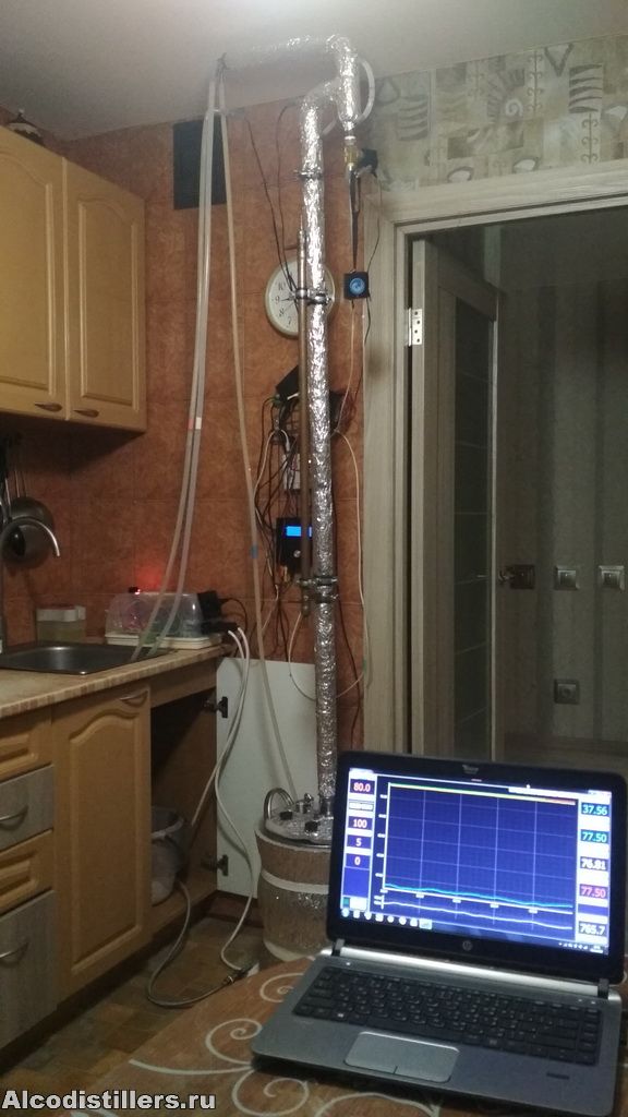

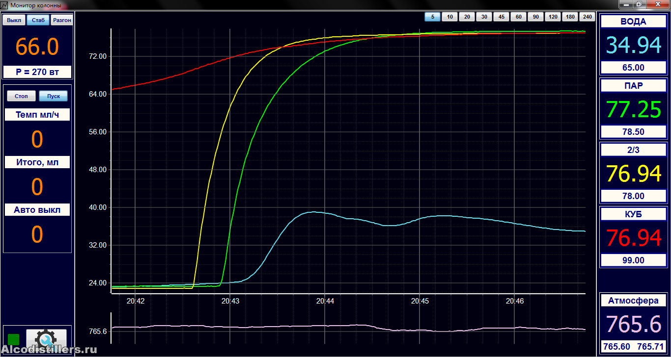

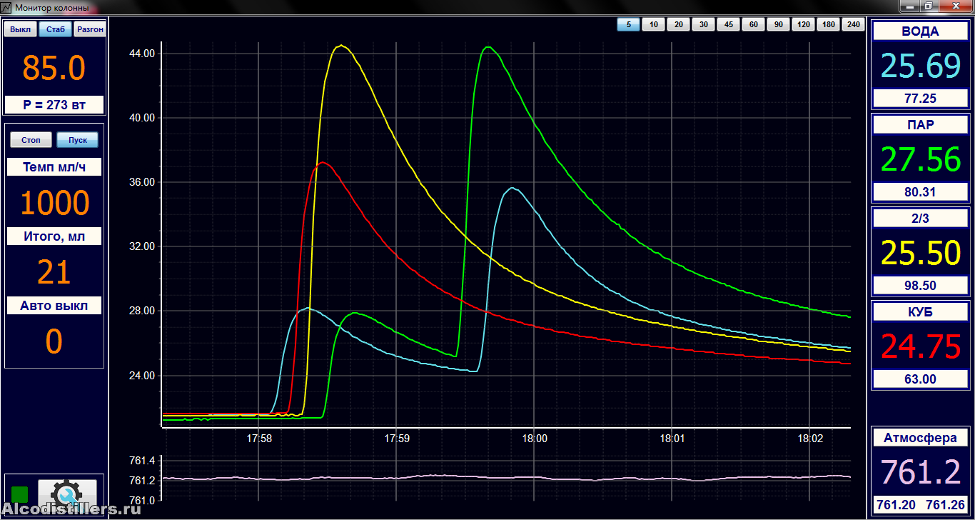

Закончил сегодня ректификацию с новой автоматикой от kvic. Всё СУПЕР!
Один нюанс, на который хотелось бы обратить внимание.
Забыл что переустанавливал систему на ноутбуке, и забыл отключить спящий режим.
Хорошо что увидел перед тем, как спать ложиться.
Ноутбук потерял связь с автоматикой и не разбудил бы меня во время аварии.
Так что, не забываем про такие "мелочи".
Ещё был маленький глюк с программой.
После выхода ноутбука из сна, программа увидела датчики и отобразила температуры,
но, графики не рисовались на экране.
Только маленькие полоски в 2 мм. с правой стороны.
Пришлось перезагрузить программу.
Всё восстановилось.
Очень полезная функция просмотр графиков с разными временными интервалами.
Было бы неплохо в конце глянуть всю ректификацию.
Тогда бы и в экселе ничего не нужно было рисовать.
Ещё раз благодарность автору. После ректификации выпил за его здоровье. *DRINK*

165
TGV ©:
А как узнать момент начала и конца ректификации?
TGV ©:
Вот почему у меня нос чесался.  :D
Кстати, можно выключить отображение графиков воды и куба и тогда пар и две трети займут бОльшую часть поля вывода.
Т.е. будут видны мелкие изменения.
166
kvic ©:
...А как узнать момент начала и конца ректификации?...

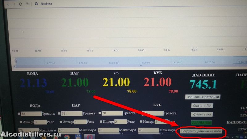

Сделать кнопочку "Загрузить данные из лога"
kvic ©:
...Кстати, можно выключить отображение графиков воды и куба и тогда пар и две трети займут бОльшую часть поля вывода. Т.е. будут видны мелкие изменения.
Да, очень удобно. Я так и делал.

TGV ©:
Кнопочка делается быстро.
А вот всё-таки как определить моменты начала и конца?
Здесь вообще всё пишется в БД, даже если выключен лог.
Как выделить нужное?
Мне как то никаких мыслей не пришло на эту тему.

kvic ©:
Вручную мышкой на графике.
169
JohnJohnov ©:
...Вручную мышкой на графике.
Именно так.
А если были выключения, склеить все логи вручную, почистить лишнее, а потом уже загрузить в программу и полюбоваться результатом.

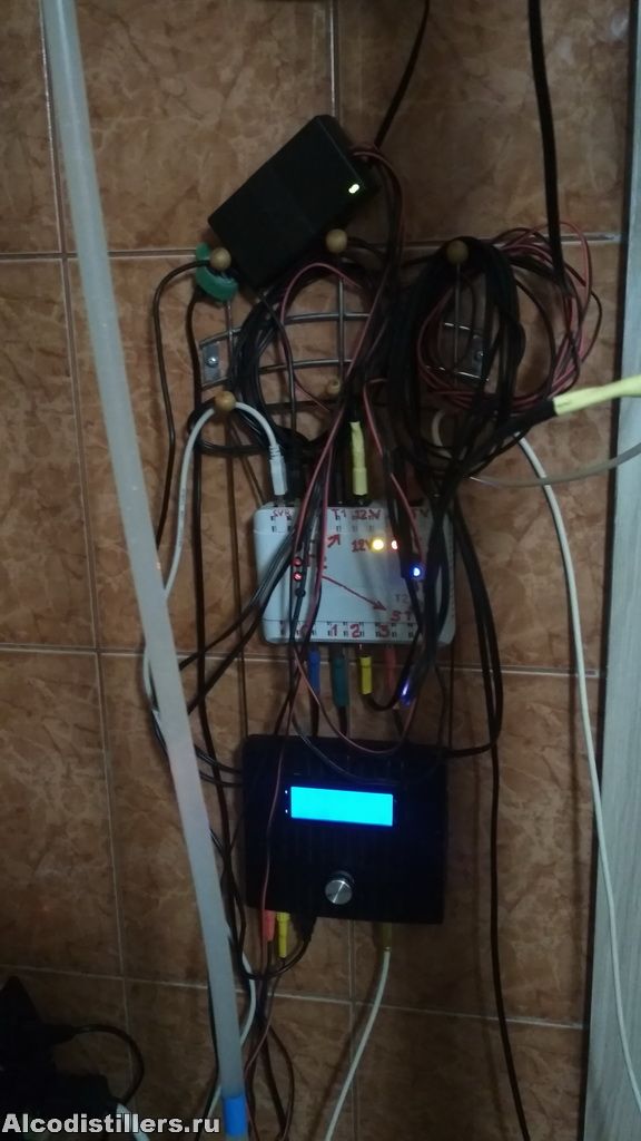

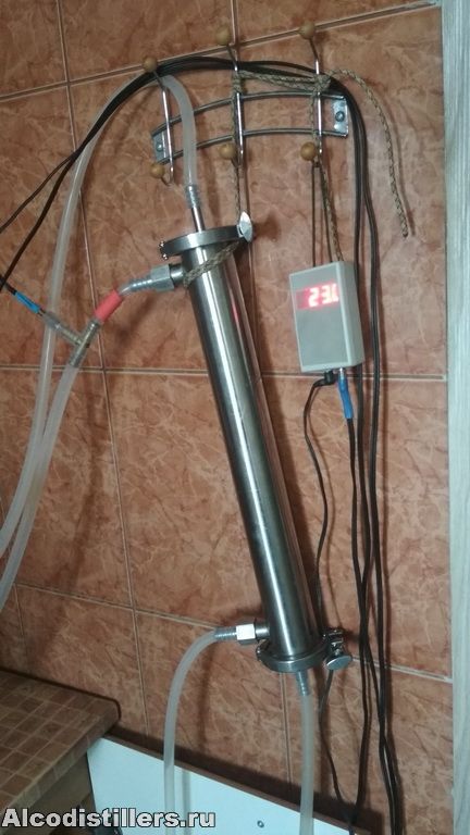

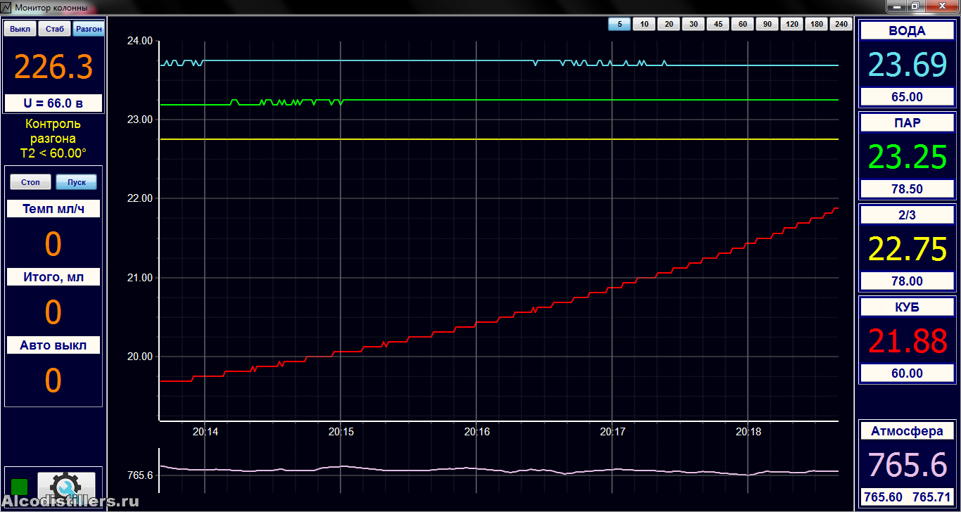

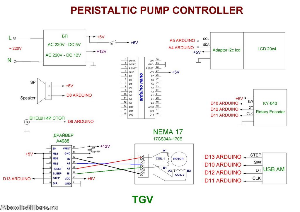

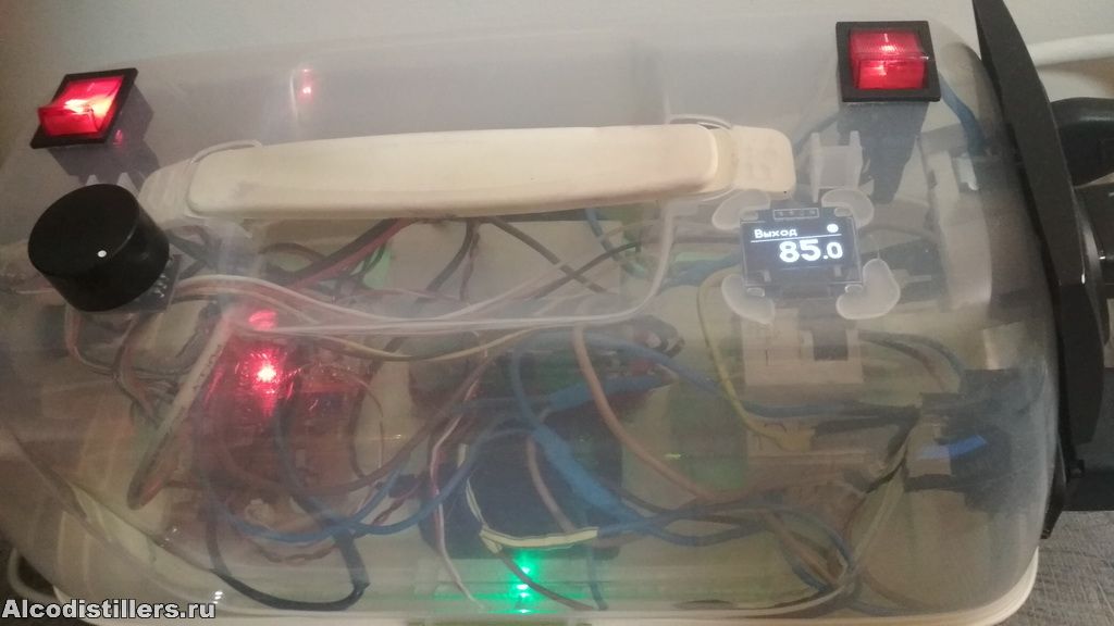

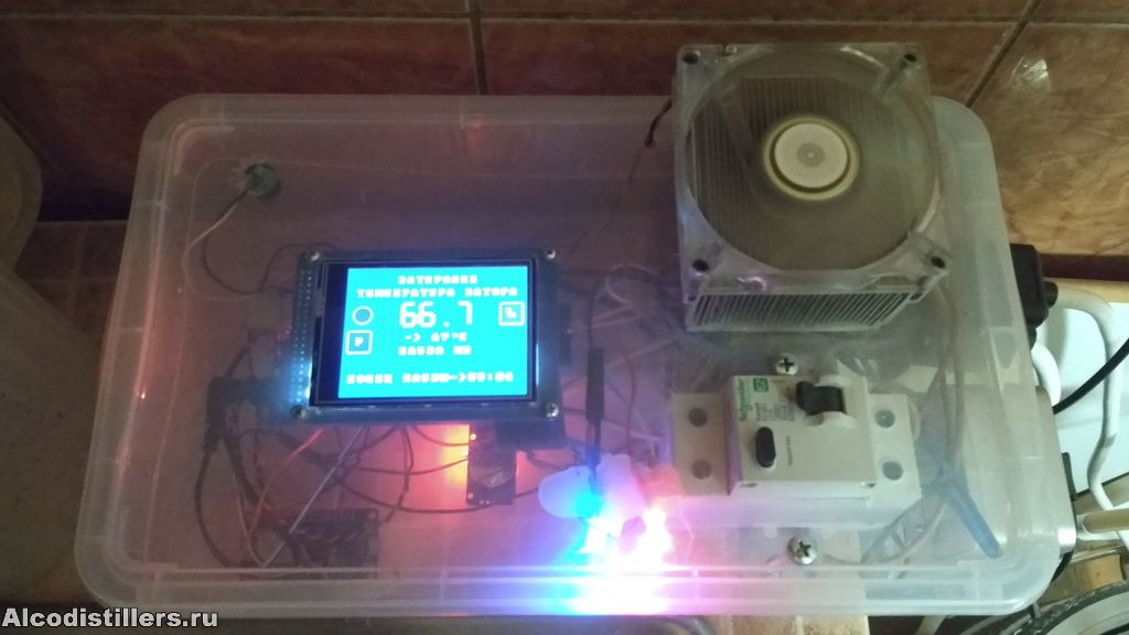

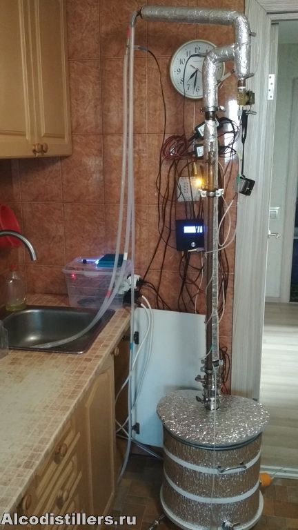

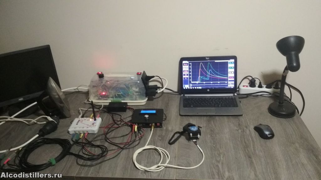

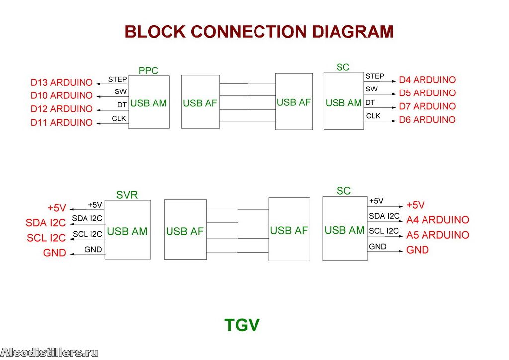

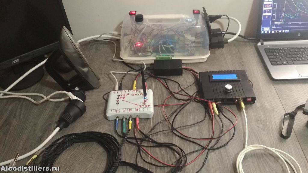

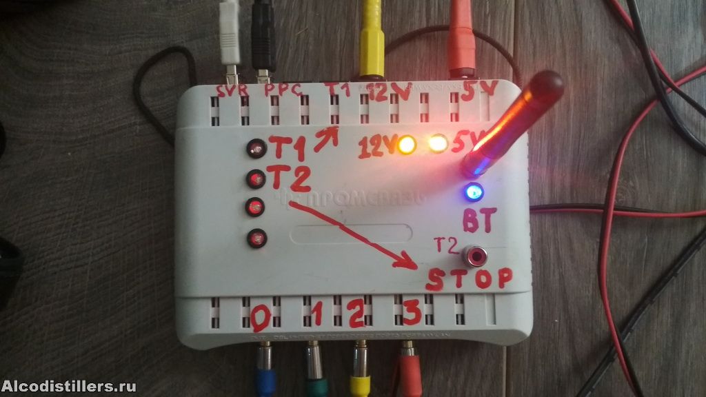

Наконец закончил собирать свой комплекс.
Если у Виктора три в одном, то у меня получилось собрать один из трёх.
Стабилизатор напряжения.
Контроллер перистальтического насоса.
При разных положениях переключателя, может работать как автономно, так и в составе комплекса.
Системный контроллер.
Схема соединений блоков.
Скачать файлы в формате sPlan7 можно здесь _disk.yandex.com/d/T8zwIPB3GfAlaw_.

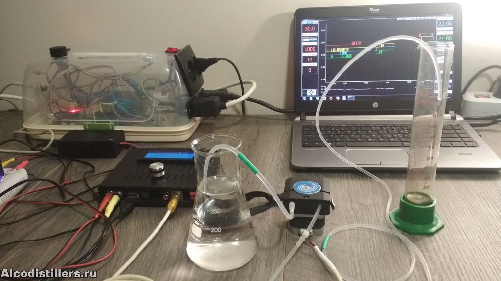

Вчера были тесты на столе
и калибровка насоса.

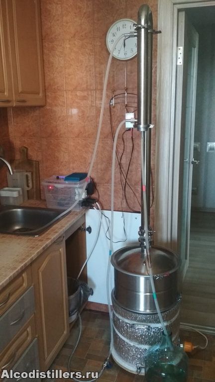

Сегодня запущена ректификация.
Комфортное чтение форума с одновременным контролем процесса ректификации.
Комфорт в работе – просто песня! Хвала создателю!  *HI*
И что ещё хотелось бы отметить, это логика интерфейса.
Какую менюшку не откроешь, на какую кнопочку не нажмёшь, просто радуешься жизни.
Всё продумано до мелочей. Молодец!  *DRINK*

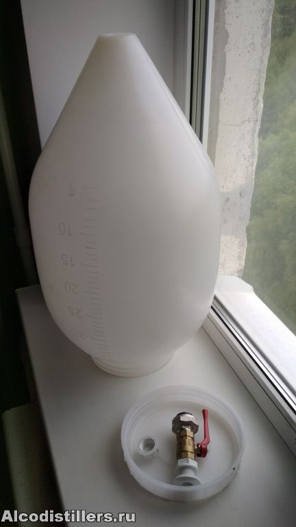

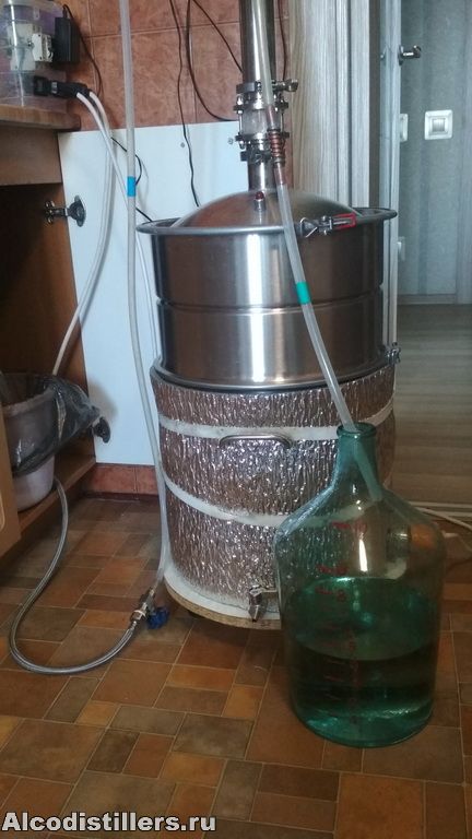

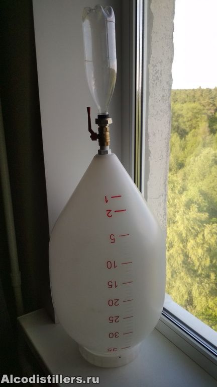

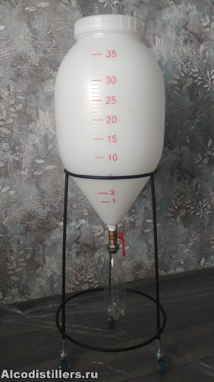

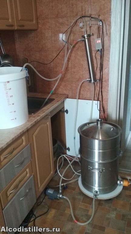

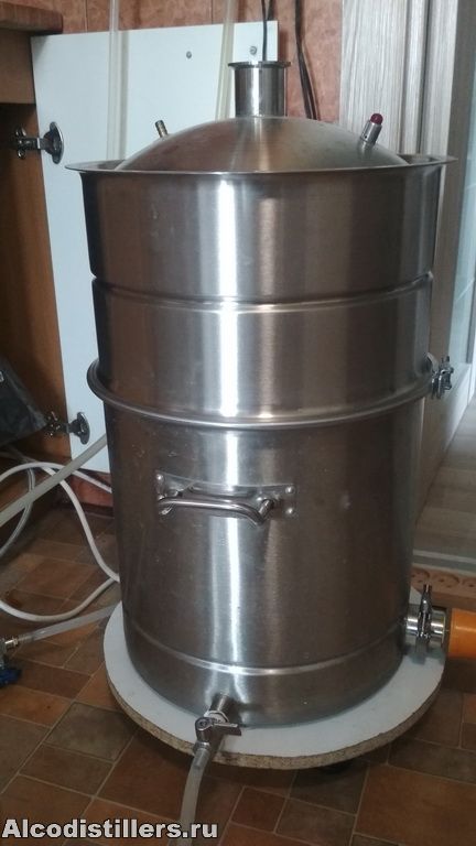

Развиваемся по классике. Начинает не хватать объёмов.
Прикупил по случаю в Москве расширитель куба на 20 литров.
И мой куб из 37 литров превратился в 57 литров.
Это позволило решить две задачи.
Первая - брага.
Раньше 55 литров браги я перегонял за два раза.
Сейчас перегнал за один.
Вместо 9 часов - 5 часов, и на одну мойку меньше.
Вторая - пиво.
Теперь вместо 22 литров на выходе, буду получать 32-35 литра.
А 32-35 литров, потому что пришла ко мне по почте вот такая штука.
А решил я прикупить ЦКТ после предпоследней варки пива.
Обычно карбонизировал на 7-10 день, но смущала высокая плотность - меньше 5 Brix не опускалась.
Решил выдержать 12 дней. Вскрыл ведро - пиво не такое как обычно. Мелкие пузыри на поверхности.
Думал скисло. Попробовал - нормально. Разлил. Очень быстро стали надуваться.
Попробовал одну бутылку открыть - пол бутылки оказалось на полу.
Перелил обратно в ведро, и ещё два дня активно бродило.
Разлил снова по бутылкам, но газиков уже было мало. На вкус очень вкусное.
Грешу на некачественные дрожжи, так как всё остальное было стандартно.
В последнюю варку учёл предыдущий опыт, и залил пиво в ведро с краном, чтобы контролировать плотность.
Плотность пива через 3 дня составила 1,024 (6,0 °P), через 6 дней - 1,020 (5,0 °P), через 10 дней - 1,020 (5,0 °P).
Можно было через 6 дней разливать. Когда наступило время карбонизации и розлива, я получил ещё один отрицательный опыт.
Поскольку второго ведра с краном у меня не было, мне нужно было продезинфицировать ведро и перелить туда пиво.
Затем помыть и продезинфицировать ведро с краном, снова туда залить пиво и после этого добавить праймер и разлить по бутылкам.
Я поленился, залил праймер, размешал, и понадеялся что за час дрожжи осядут.
В результате разливал мутное пиво. Оно конечно осветлилось, но слой дрожжей в два раза больше чем обычно.
После этого я решил купить ЦКТ. Это позволит контролировать плотность во время брожения и легко избавляться от дрожжевого осадка в конце брожения.
Поскольку объёмы увеличились, возникла задача эффективного охлаждения.
Вот думаю сделать из нержавейки по совету avk676, или купить противоточный чиллер.
Видел в продаже хорошую модель. Пока думаю над этим вопросом.
Когда привёз расширитель куба, вспомнил про свой холодильник, и решил попробовать его в качестве противоточного чиллера.
Только оказалось, из-за особенности конструкции, его можно сделать только поточным.
Мой эксперимент потерпел фиаско. На выходе почти кипяток. Одно дело, при дистилляции тонкий ручеёк, другое дело, когда мотор маслает на всю мощь.
В общем, к следующей варке пива, нужен новый чиллер.
Хочу первый раз сварить пшеничное. Сомневаюсь только справятся ли фальшдно и базука с фильтрацией.
В интернетах пишут, что если менее 50% пшеницы, то можно без рисовой лузги. У меня 40%. Вот и думаю надо мне её закупать или нет.
Кто варил пшеничку, поделитесь опытом.
P.S.
Может кому интересно будет.
3-x киловатный ТЭН 55 литров воды без утепления куба нагрел до кипения за 95 минут.
55 литров браги с частичным утеплением куба нагрелись за 78 минут.
