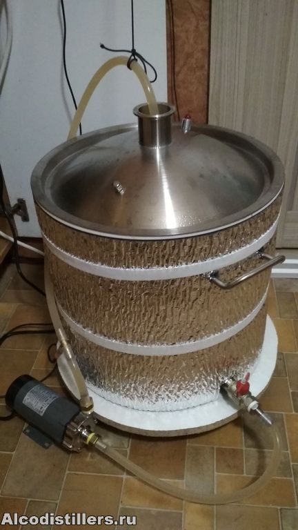

Утеплитель прямо на металл натягивали? Много где встречал, что подматывают что нибудь промежуточным слоем (шпагат, ткань..) дополнительная прослойка воздушная, меньше изоляция греется и изнашивается.
(Себе заначил бинты утягивающие, остались после операции на ноге. Как раз на полтора метра царги хватит в два прохода :) ).
Выглядит знатно, прям мегаэскимо :)

Да, утеплитель прямо на металл. Ещё скотч остался. Хочу ещё одним слоем покрыть.

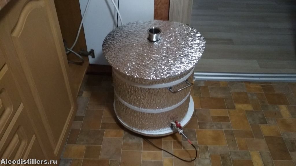

Дополню про утеплитель. Когда натягивал - сидел плотно. После первой ректификации стал болтаться.
Это не напрягает. Может и к лучшему. Дополнительный воздушный зазор. Но, имейте ввиду что даёт усадку.
126
Re: РК TGV 35х1500 медь
TGV ©:
Как минимум - верх и низ затянуть скотчем. Иначе в этом зазоре будет тяга, теплый воздух вверх пойдет, затягивая холодный.
127
alex5sh ©:
[...Иначе в этом зазоре будет тяга, теплый воздух вверх пойдет, затягивая холодный.
Понял. Спасибо.Учту.

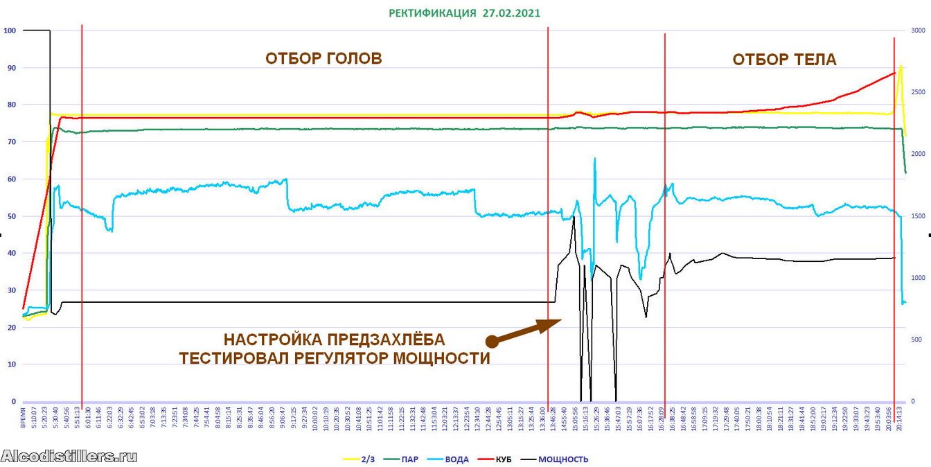

Нарисовал график. Правда, не без помощи одной красивой девушки.
За что ей будет отдельная благодарность в виде клюквенного ликёра.
Получилось очень информативно и полезно для последующего анализа.

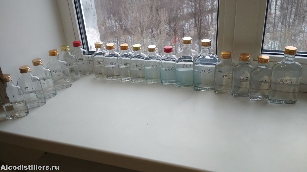

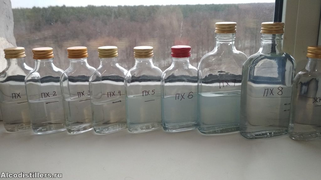

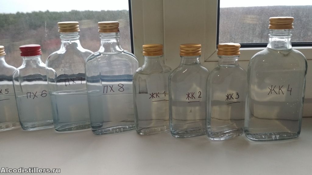

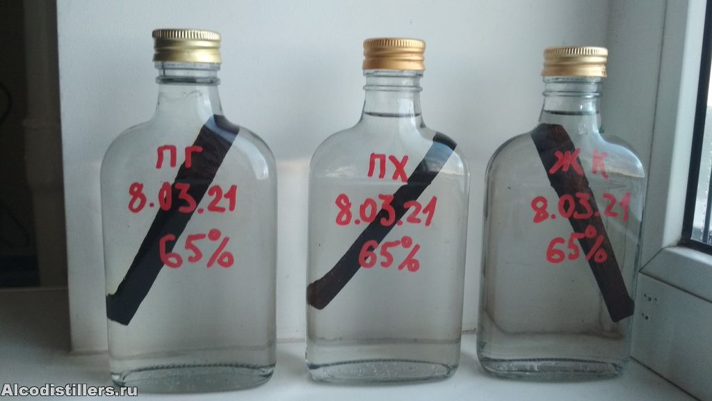

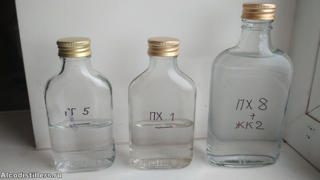

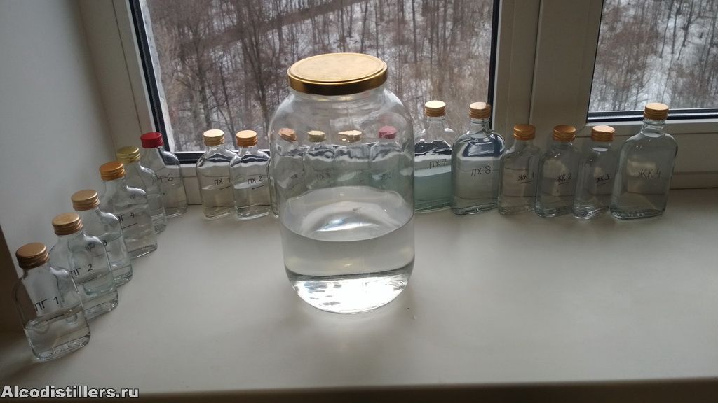

Только что закончил свою первую ректификацию виски. Пока стройной и логической системы в голове не сложилось. Поэтому собирал всё подряд по 50-100-200 мл. Хотел уточнить у опытных товарищей - ЖК, это то, что мутное в середине?
    size: 150.93Кб type: jpg
    size: 140.8Кб type: jpg
    size: 149.35Кб type: jpg
    size: 135.98Кб type: jpg
130
TGV ©:
Да, но и к концу ближе тоже они есть, просто меньше.
131
...Да, но и к концу ближе тоже они есть, просто меньше.
Спасибо. Значит после идёт дистиллированная вода и её можно вылить?
132
TGV ©:
Не всегда это просто вода, часто это вполне себе отличные ЖК для купажа (частичное разбавление тела для бочки). Насчет стабильности выхода и т.п. моментов придется отрабатывать самостоятельно на своем сырье.

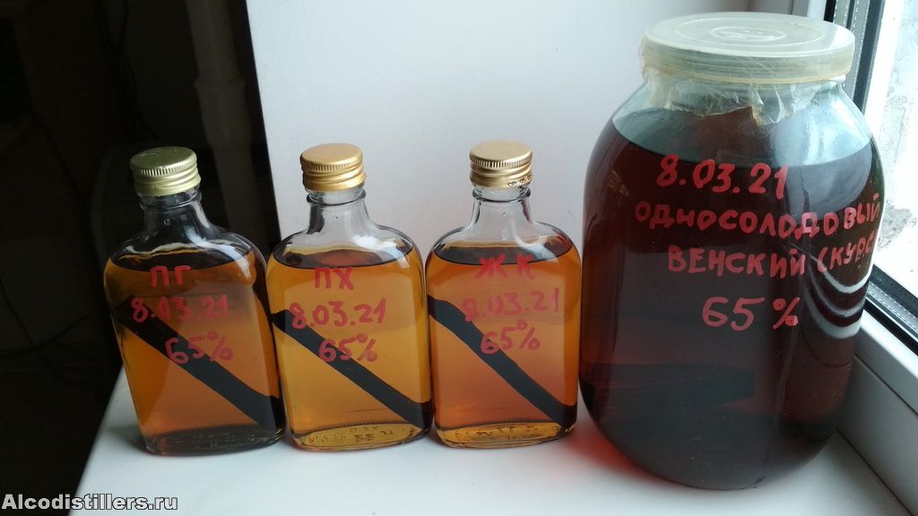

Прошло чуть больше месяца.
Цвет и запах обалденные.
Дал себе слово выдержать полгода.
Ох, чувствую тяжко мне будет. Особенно в конце.  *KISSED*
