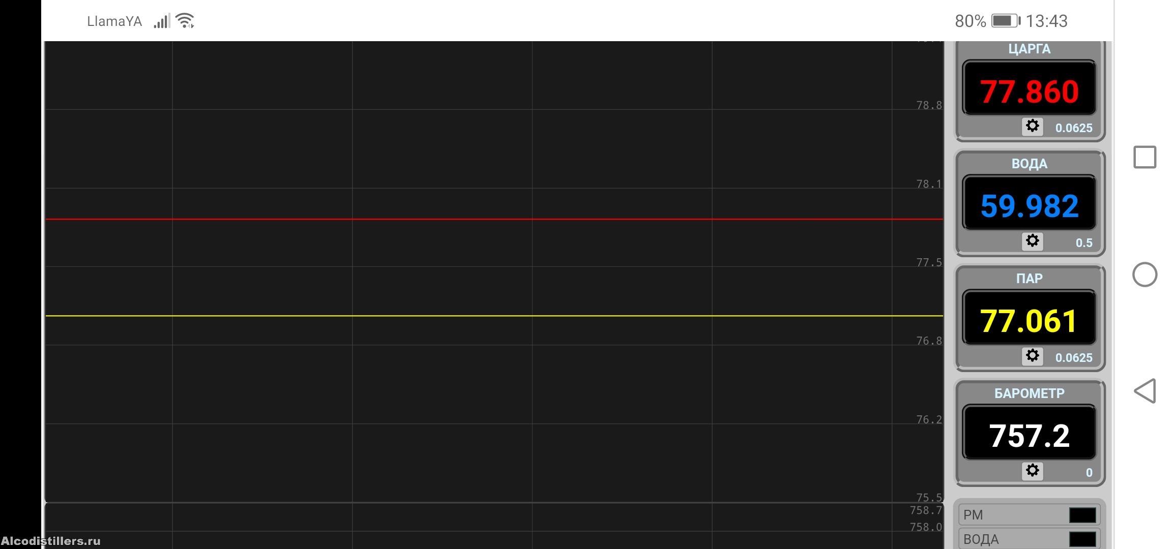

У меня такое было, когда подключаешь второй клиент...
Точно. Подключал телефон.
...небольшая рекомендация - убери график воды с экрана...
У меня это основной датчик. В конце только к нему и бегаю. Причём регулировка, это поворот на полмиллиметра. Замучил меня. Надо что-то с ним делать.

TGV ©:
Почему основной?

Это я так, условно "основной". Просто, контролировать в конце приходилось постоянно. А вот сейчас вспомнилось, что днём вёл себя хорошо. Мы даже с женой, на час в магазин съездили. А вот вечером, начались непонятные скачки. Может народ в доме водопроводом стал активней пользоваться. Да и по настройке, больше похож на шаровый, чем на игольчатый. Я один из них разбирал. С брачком оказался. Втулочка была порвана. Может в ней причина.

TGV, не надо ничего уменьшать. Если сильные колебания на выходе димрота, надо ставить редуктор на воду. Тоже не панацея, но с ним температура будет намного стабильней.
Можно просто открыть водичку посильней, коллеги доказали, что в стабильной рк флегма не переохлаждается

TGV, совершенно согласен с Данилом - ничего резать не нужно и близко брать температуру воды к сердцу тоже.
Посмотрел твои скрины - ты стараешься точно +55°С держать. Это лишнее. Да, так экономия по воде, можно ещё выше поднять, пока ТСА не заслезит.
В моём варианте, холодильник Димрота с большим запасом (в 2 раза), давление воды, когда все пользуются, ооочень прыгает и хрен с ним. На стабильность РК это никак не влияет. И того крана, что ты показал, за глаза. Я ставлю напор ± на +50°С и алярму на датчик на +65°С (потом ТСА плачет) - всё. Температура гуляет на выходе от +40°С до +60°С и это нормально.
И повторюсь, если уберёшь отображение графика (окна с температурой достаточно), то кайфанёшь от монитора важных температур:

TGV, я на температуры воды на выходе димрота вообще не обращаю внимания. Просто подбираю проток воды, чтобы вода была теплая на ощупь. Если давление воды прыгает, то нужно выставить такой проток, чтобы из ТСА не хлюпало. Размер димрота здесь вообще не при делах. Это не БК. В Стабильной РК задача димрота сконденсировать весь пар и не дать ему вырываться на улицу. Если димрот будет больше это не страшно. Для иллюстрации пример с отбором голов и тела. Димрот один, а подводимая мощность  различная.
Аналогично. Только все таки посматриваю, датчик то есть. В среднем сейчас держу в районе 40*С. Тогда перепады давления воды, не ирграет роли.

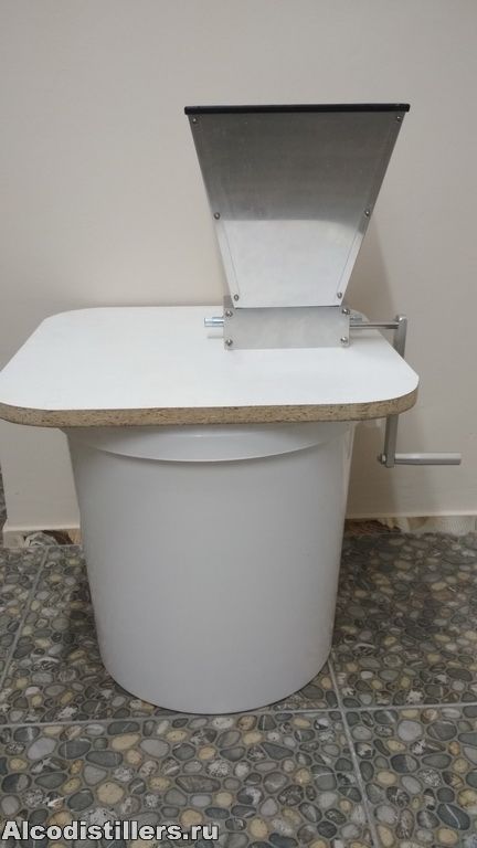

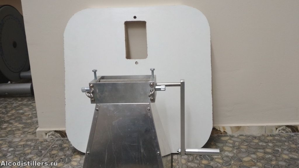

Мельница и основание для неё под 32-х литровое ведро.

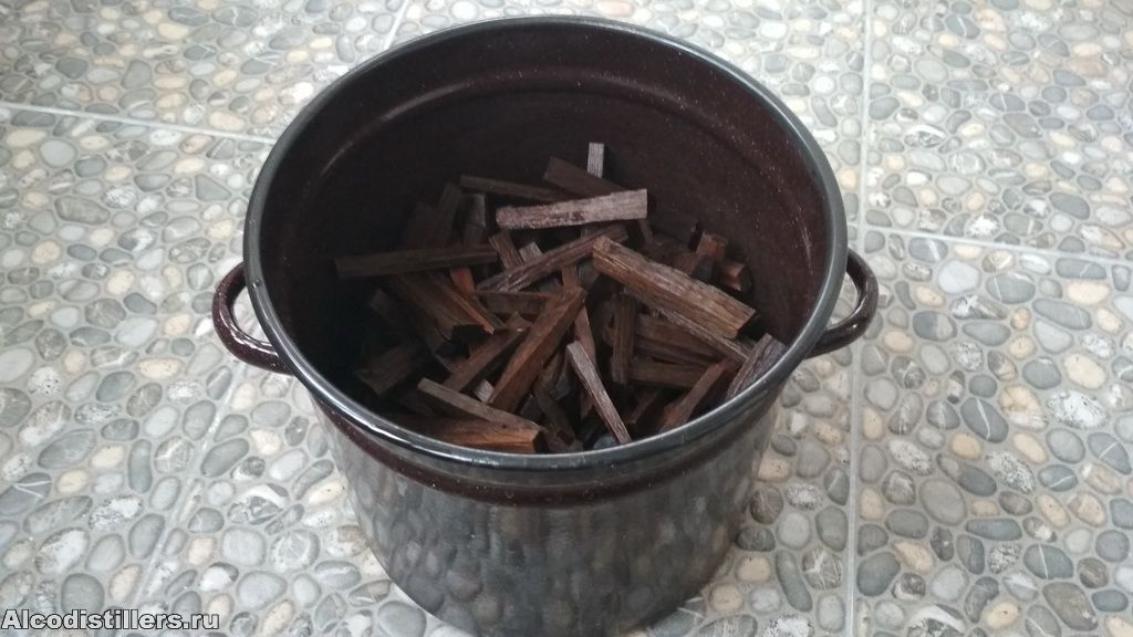

Нажарил дубовых сегментов.

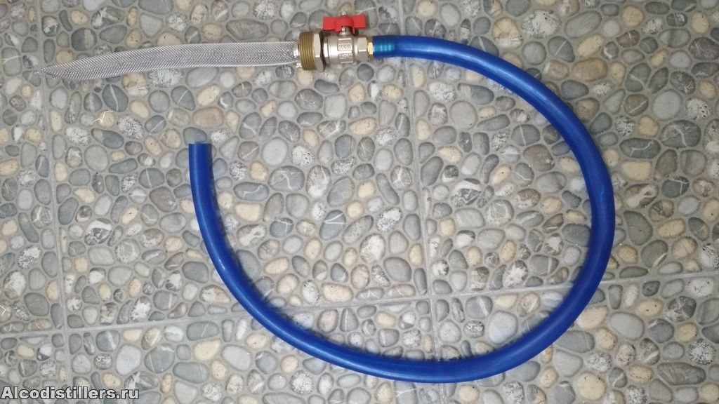

Вместо тэна буду вкручивать кран, совмещённый с фильтром "базука".

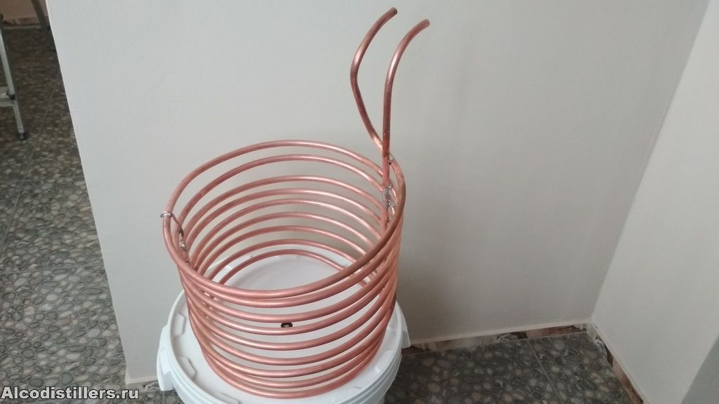

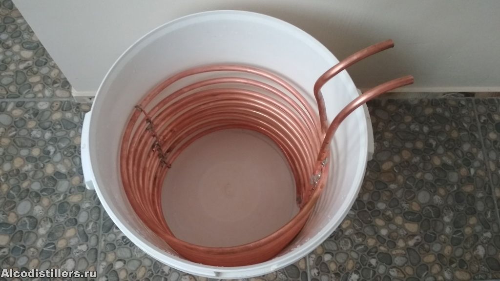

Доделал чиллер.

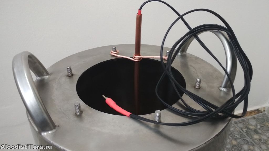

Для контроля температуры из остатков трубы 12 мм., сделал водонепроницаемый,
и защищённый от механических воздействий щуп.

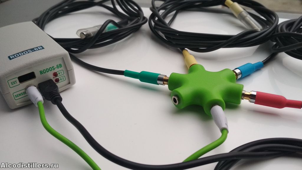

Теперь у меня десять термометров, термостат, скоро будет стабилизатор.
В качестве электроники управления, купил вот такую штуку, переделав её под свои разъёмы.
Программа в комплекте чем-то напоминает TempMeter. Пока не пробовал, но думаю, работать будет.
Да и в качестве резерва сойдёт.
Дело в том, что удалённо помогаю другу в Москве собрать колонну.
Он попросил найти ему недорогую автоматику, и чтобы ничего не нужно было паять.
Вот и нашлась такая штука - для тех, кто совсем не дружит с паяльником.
У них же докупил четыре термометра.
