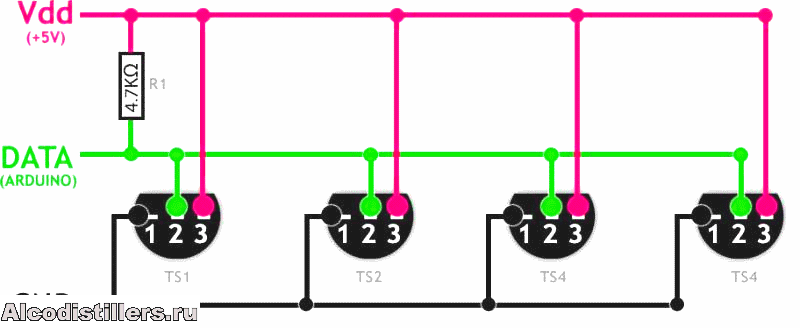

... зачем что то придумывать? всё тут рабочее. никакие адреса датчиков прописывать не надо. система увидит каждый .

... схема в первом сообщении . Все датчики на D1.

На первой странице есть схема подключения. Датчики подключаются параллельно, их можно подключить до 4-х штук.

Никуда ничего прописывать не требуется, собирай все как на схеме цепляй датчики все в параллель как лампочки, процессор их опросит и сам расставит адреса.
пс. Были истории когда лот датчиков у китайцев (подделки) имели одинаковые адреса во всем пакете присланном из поднебесной.... вот тут может случится заморока, но это единичные случаи.
