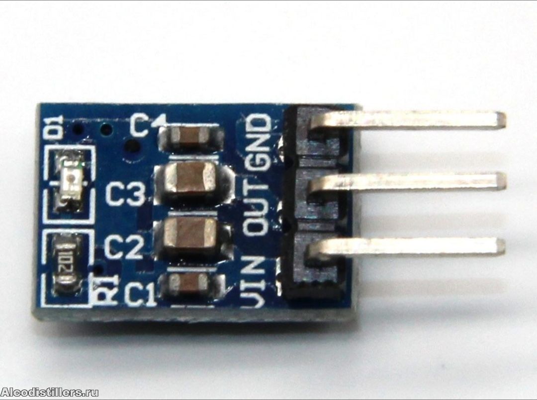

Доброе утро, уважаемые форумчане, есть модуль линейного стабилизатора на 3.3 В, плата построена на основе LM1117-3.3, преобразовывает входное напряжение от 4.6В до 12В в 3.3 В при токе 10мА до 1А, с максимальным током потребления 750мА( 1А не продолжительное время), можно ли его использовать для питания ESP8266, если да, то нужен к нему какой-то обвес, если вопрос звучит не корректно, прошу прощения, так как в вопросах электронники далёк.

Leon020672 ©:
У меня такой и стоит, после того, как родной на плате сгорел....  Обвес там минимальный TM WEB универсальная WI-FI автоматика своими руками      думаю, у тебя будет подобный, просто у тебя LM1117 а у меня 317 Скорее всего они являются аналогами.

1 176
Leon020672, это готовая сборка, она уже в обвесе...
