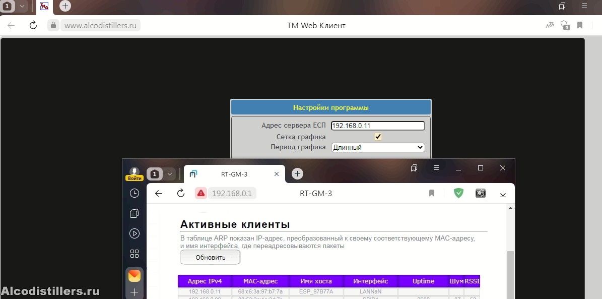

Всем привет . WEB Версия норм работает у всех ?
Все было норм . Сегодня включил график пуст .
Адрес проверял . Сбросил к стандарту . Перепрограммировал заново в STA режиме . Роутер его видит .
    size: 84.71Кб type: jpg
1 149
Prihodcko.misha, в адресе переведи с https на http
1 150
Точно . Помогло. Спасибо . Как же я не сам не догадался.

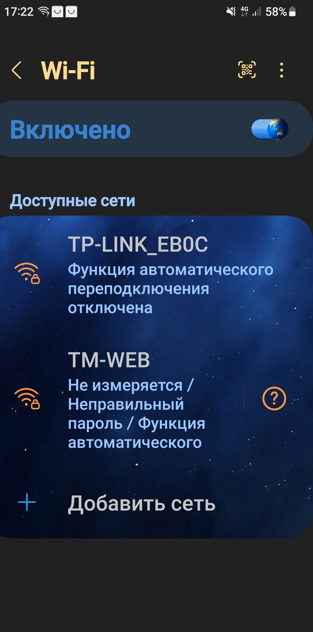

День добрый прошивку esp 32bins установил ,wifi видит TM-WEB, но подключиться не получается,пишет на смартфоне не верный пароль,пароль ввожу от роутера, может я не правильно делаю, я в этом дуб баобаб.
1 156
...на первой странице темы есть инструкция как подключится и как настроить. там и пароль указан.
1 157
Там описание для esp8266  ,а у меня esp32 пароль не подходит.
1 158
reh1970 ©:
От роутера-то зачем? Ваш комп через роутер увидел устройство тм-веб, вот для этого устройства пароль и нужен. Он на первой странице в рамочке.

Здравствуйте , подскажите прошивка esp32 есть, а вот сама схема на подключение к этой плате есть?
Я тот пароль то же вводил, когда пытаюсь зайти с телефона , пишет Tm-web не измеряется/не правильный пароль, а комп просто пишет не удалось подключиться.
    size: 265.57Кб type: jpg
1 160
reh1970 ©:
Даже тема есть: ТМ ВЭБ 3.x
