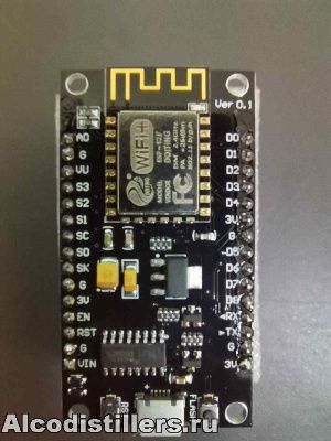

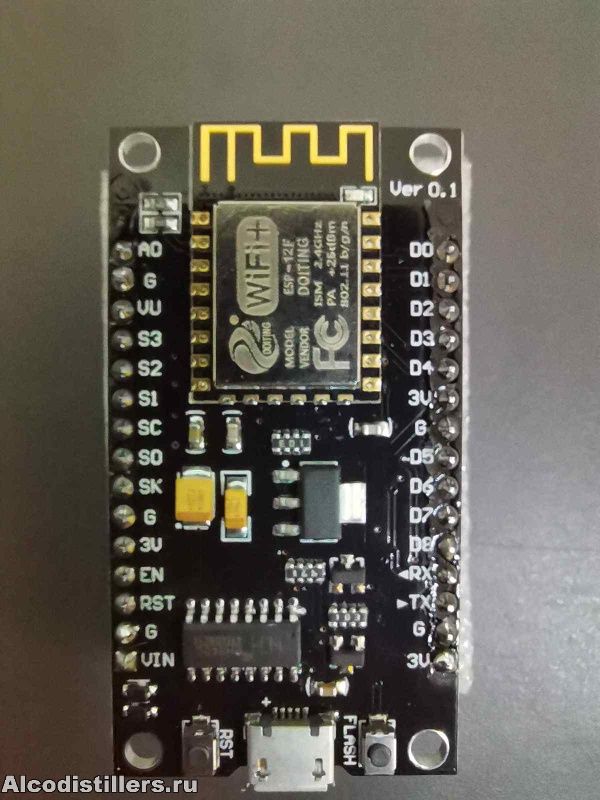

1 132 (2023-02-11 16:41:44 отредактировано )
Всем доброго времени суток, заказывал плату ESP8266, пришла ESP 12F..на первый взгляд почти ни чем не отличается, но различия есть, подскажите если собирать на имеющейся, проблем с прошивками не возникнет? Или лучше вернуть и взять уже ESP 8266?
Вот так это выглядит
Кажется размер фото великоват
Второе фото получше

1 133 (2023-02-11 16:58:58 отредактировано )
Sergey23 ©:
но различия есть
12F это голый модуль без обвязки?
Ну если Вам не лениво городить обвязку и для прошивки искать адаптер... Из-за 300-т рублей ИМХО слишком много лишних телодвижений...
И это ещё если pin-ов хватает - я так даже проверять не стал...
Sergey23 ©:
Второе фото получше
УПС... Такая не попадалась - у меня на всех написано ESP8266. Надо у знатоков спрашивать :)
Китайцы пишут: " Для пользователей, прежде чем выбрать ESP-12, это не имеет значения, даже если продукт был сделан, улучшенная версия полностью совместима с предыдущей прошивкой". А там - х.з...
1 134
Sergey23 ©:
Если плата исправна и руки прямые - не возникнет. Пробуй шить.
