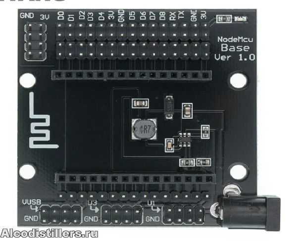

и вообще я соврал, у меня оказывается 3 кнопки (еще и  для отключения клапана на воде) и 6 реле в схеме, 3 из которых управляются сенсорными кнопками. Согласен громоздко, можно было простые  кнопки поставить,а можно вообще без них, это просто мои хотелки. Использовал вот такую макетную базу . питание можно подавать12 вольт.   Схему реализации TMWEB нарисовать не смогу, так как ни разу не электронщик. При сборке все держал в голове, по происшествии времени забылась. Сейчас , если предстоит хоть один проводок отсоединить, делаю фото внутреннестей :D
    size: 84.61Кб type: jpg
