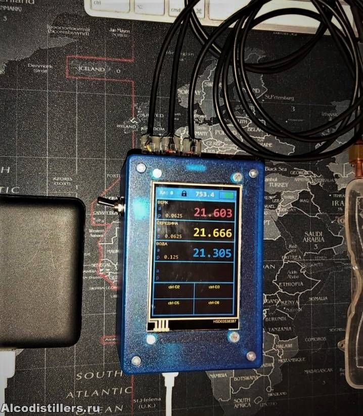

Где-то в загашнике лежит Nextion 3,2
но надо знать для кокого дисплея Nextion прошивка может она отолько для 7 дюймов или только 3.2
Прошивка только для Nextion 3.5"! И только NX4832K035!

Ок.осталось esp32 и датчик 280
esp32 какой нужен? Любой подойдёт?
Все таки наверно мне придется попробовать под 3,2 ее адаптировать.
Удивительное совпадение, но в свое время я под очередной проект вместо 3.2 взял именно NX4832K035_011 чуть большим размером 3,5" из соображений, что с возрастом зрение никак лучше не становится.
А также имеется два варианта ESP32: ESP-WROOM32 и ESP-WROOM32U c коннектором для антенны. Обе платы ESP32-DevKitC V4 .
Кроме коннектора разницы в них не нашёл. Заливал с предыдущего проекта с помощью flash_download_tools_v3.6.8
Теперь нужна подсказка автора, как понять соответствие проектных пинов к этим платам и какие файлы из архива по какому адресу заливать.

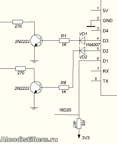

Доброго всем. Нужна помощь в запуске.
Имеется плата WEMOS D1 Mini Pro 16M Bytes NodeMCU ESP8266 которая на макетной плате работала в тестовом режиме неделями. Питание через USB от телефонной зарядки.
Решил засунуть все в корпус. Входное напряжение 12 вольт и затем стабилизатор на 3,3.
Плата не пускается от внешнего питания.
От USB запускается. Вычитал (здесь тоже обсуждалось) что при внешнем питании, если нет подтяжки некоторых пинов на "+" и "-" плата переходит в сервисный режим.
Сделал через резисторы 10к D0 на массу и D2, D4 на 3,3v. Конечно смутило то, что D2 это выход, но все равно решил попробовать. Не пускается.
Обвязка.
D5, D8 выходы на покупной блок реле 12в.
А вот с D2, D4 нужно подать, через транзисторный ключ, 12v на внешнее устройство.
На них, в меру своих знаний, приколхозил вот такую сборку.
На внешнем устройстве на входе стоят PC817 с рекомендованным питанием 5-18v

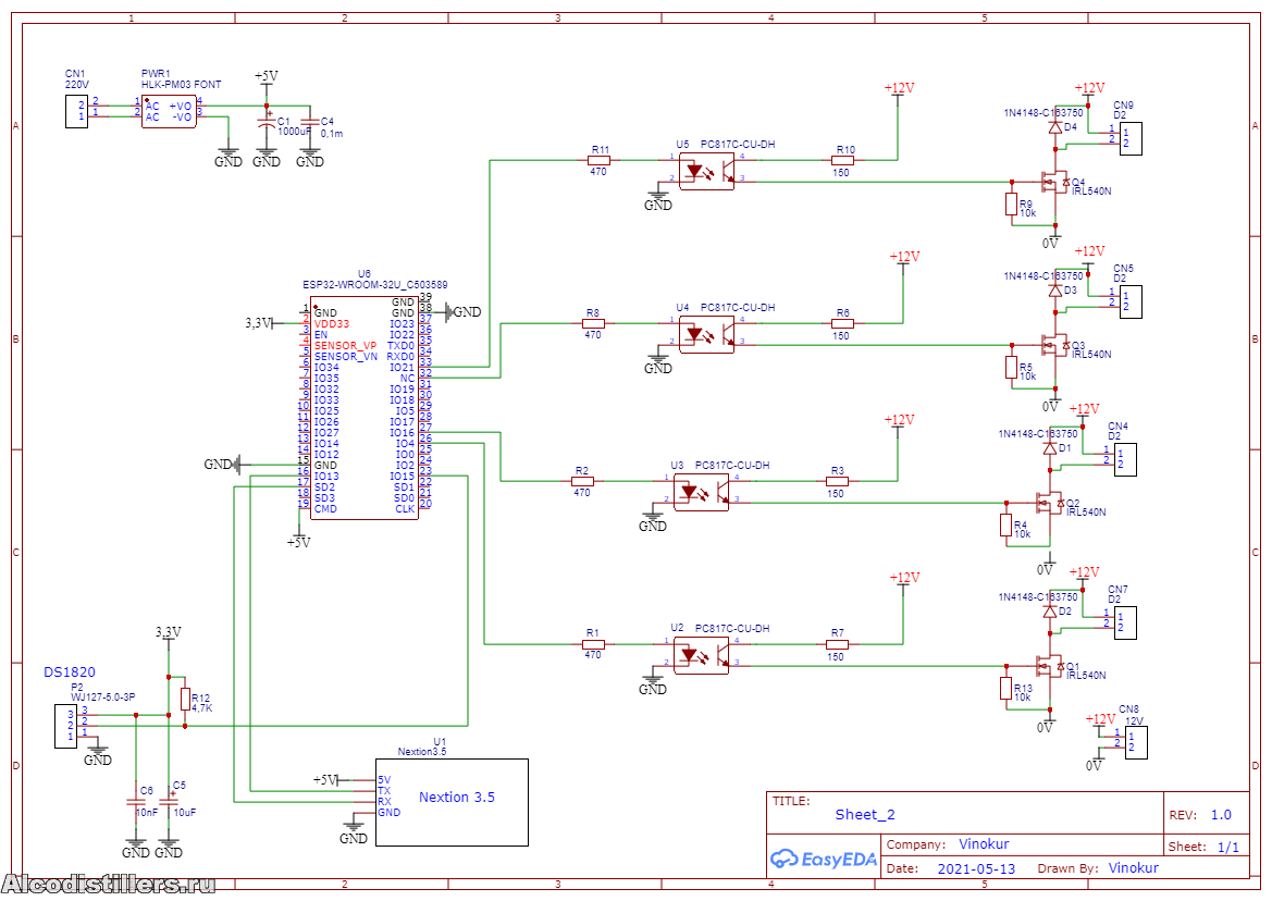

Навскидку получилась примерно такая универсальная схема с гальванической развязкой по питанию (датчик давления добавлю чуть позже):
Что-то не бьётся по пинам - по крайней мере пин 32.
роверь ещё раз схему - D4 не используется.
Да верно - это просто ошибка на схеме. На печатной плате все правильно сделано. Схему поправил.
Вот один из рабочих вариантов схемы для wemos-d1-mini-pro
Спасибо, но это не решает мою проблему. Ваш вариант практически ни чем не отличается от моего - пины так же висят в воздухе. И при этом плата не пускается.
У меня все до единой детали такие же, как на схеме. Самая проблемная ножка D3 подключена с подтяжкой к питанию. Может здесь у тебя собака порылась?
У меня указаны пины так, как написано на самой ЕСП. Там где на схеме NC вверху (32) - к меня там GND.
Хоттабыч, в момент включения D3, D4 должны иметь подтяжку на плюс (или быть не подключеными), D8 - на землю.
В твоей схеме D3 подтянуто на землю, D8 - отсутствует.
