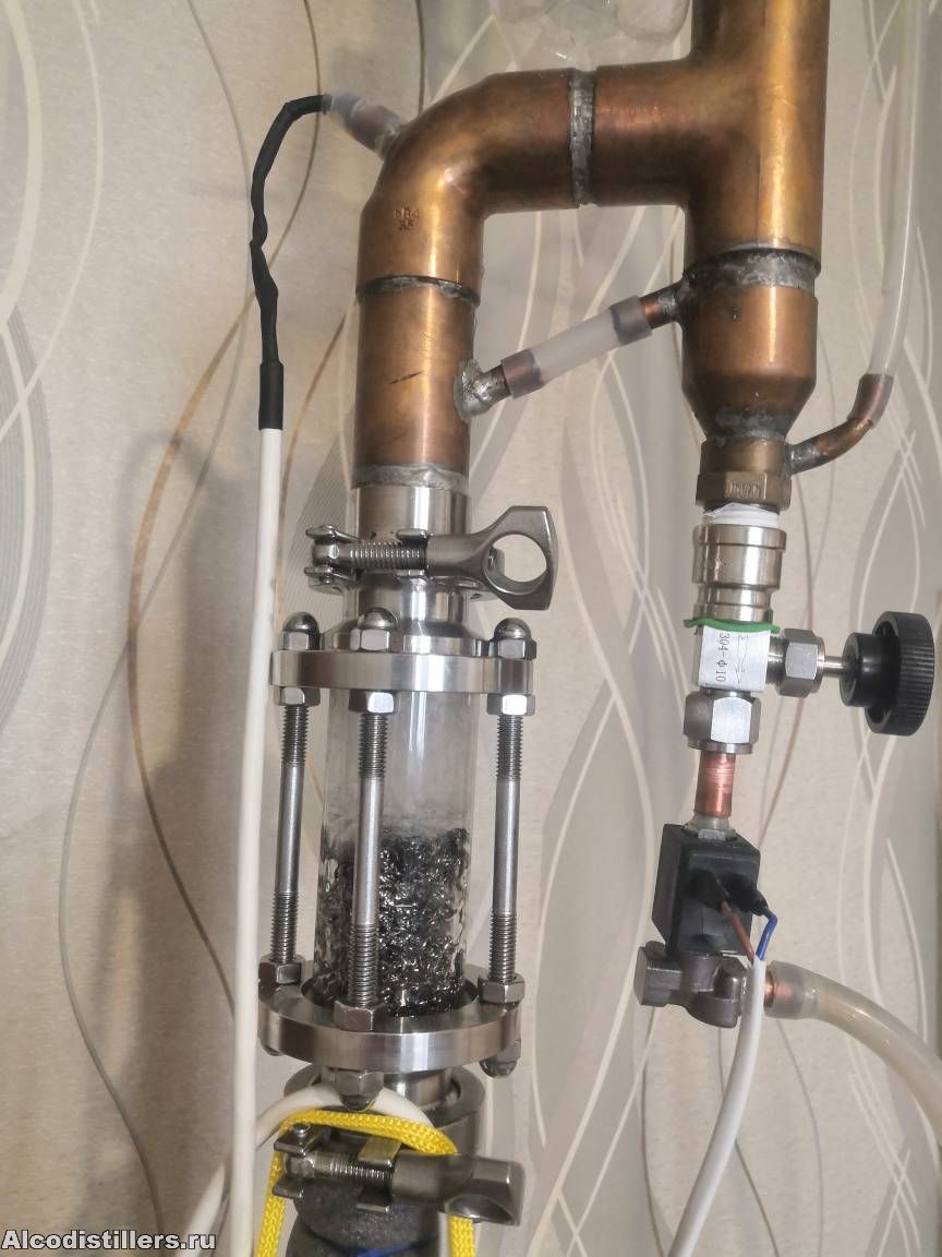

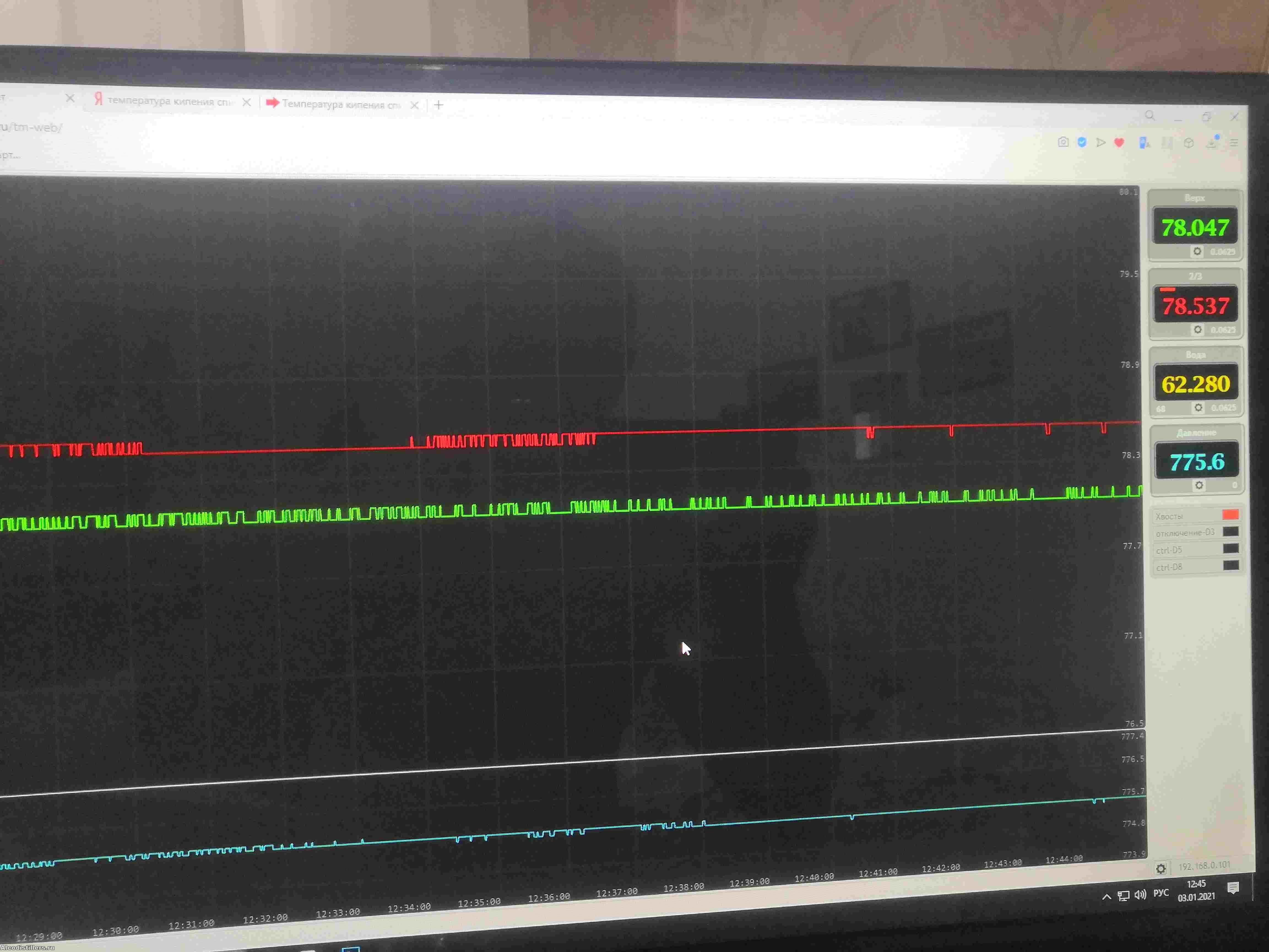

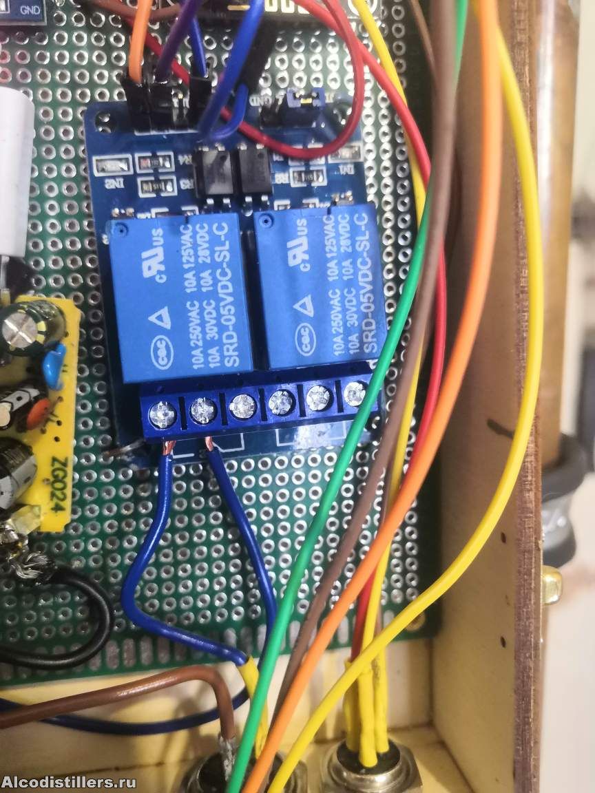

Всё работает, меняем провод в реле с права на лево, теперь устанавливаем температуру включения равную Т на 2/3 при которой флегма висит над насадкой. В итоге как только уровень флегмы начнёт опускается как и Т на 2/3 отбор перекрывается пока уровень не поднимется. Скорость отбора была порядка 800 мл/ч. На графике видно ступеньку когда срабатывал клапан.
Из минусов чтобы отжать хвосты нужно вернуть провод в исходное положение.

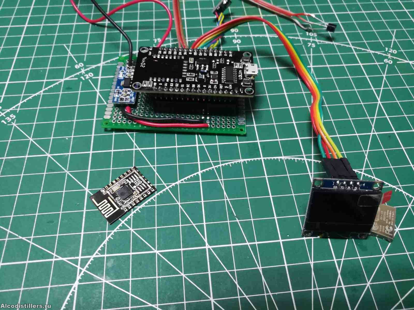

Здравствуйте. Собрал сегодня тоже плату на макетной плате. Но проработала 5 минут и сгорела. Поставил шильдик- стабилизатор на 3.3В, естественно выход стабилизатора посадил на плату где 3.3В, стабилизатор сгорел хотя подавал на него не больше 7В (по характеристикам до 12В). И все эти 7вольт пошли на WIFI. Итог она сгорела. Наверное, лучше 5В подавать, сгорит так стабилизатор на плате, его легче найти.

Судя по фото, стабилизатор - какая-нибудь 1117. Линейный стабилизатор, требующий хороший отвод тепла. В smd корпусе отвод никакой, скорее всего перегрев. Лучше  рассмотреть вариант DC-DC step down, типа 2596, у него ток побольше будет. Или как вариант запитать на Vin. Там по-моему от 3.7 до 20В допустимо.

Да 1117, но при этом напряжении грелся не сильно, лучше запитать было на vin он на стабилизатор платы идет, хоть он бы сгорел . Но уже поздно плату новую заказал , эту уже демонтировал.
Это неправильно - есп не предназначена на питание с этого пина. Нужно было просто подать напрямую 7В на Vin - это бы сработало.

Этот контакт сразу идет на питание есп так можно , но если как у меня сгорит стабилизатор внешний то нет защиты и вывод - сгорает есп. Лучше сажать через vin  контакт , так и зашита есть и питать можно выше напряжением

У меня всё плохо , около 7 вольт пошли на есп и он сгорел.  Выпаял коротыш полный между + и -.Скорее всего бракованный стабилизатор, у меня такой же на есп другой стоит и работает нормально.

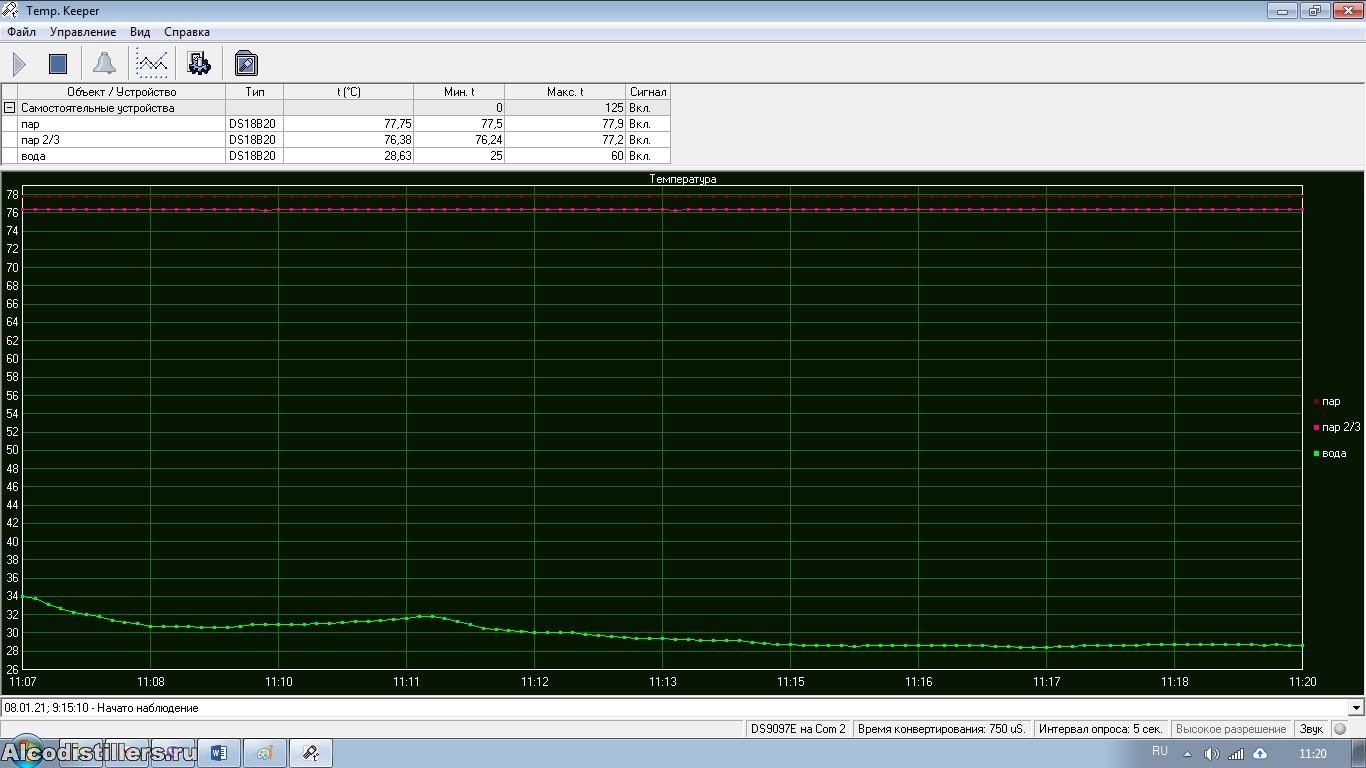

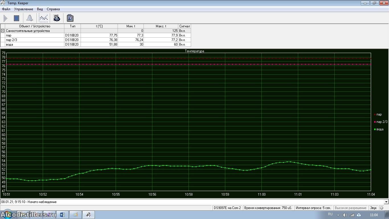

Сегодня провел тесты с водой понижая с 55 до 28 С, тест шел 20 минут.За это время полка осталась без изменений. Вывод незначительные колебания температуры нестрашны.

Что и требовалось доказать...  *THUMBSUP*
