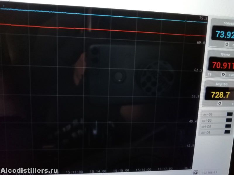

bubble-gum, датчики токма неправильно подписаны... как раз с оказией, пришлось мне тут остановиться на часик, не на кого было оставить, заодно фоткнул просто на телефон. Время на планшете тоже неправильное, я его только для ректификации использую и забил ..

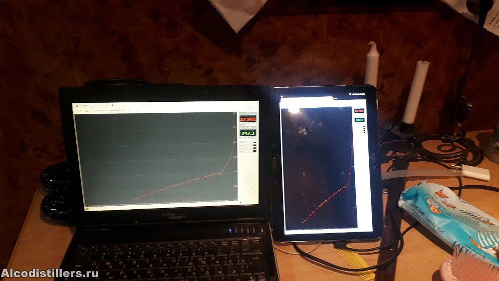

191 (2020-03-12 20:57:36 отредактировано Dimyn999)
Тестим на разных устройствах не одной свечки, все стабильно!!!  Сборка в одном корпусе РМ2 TMWEB и пересталика

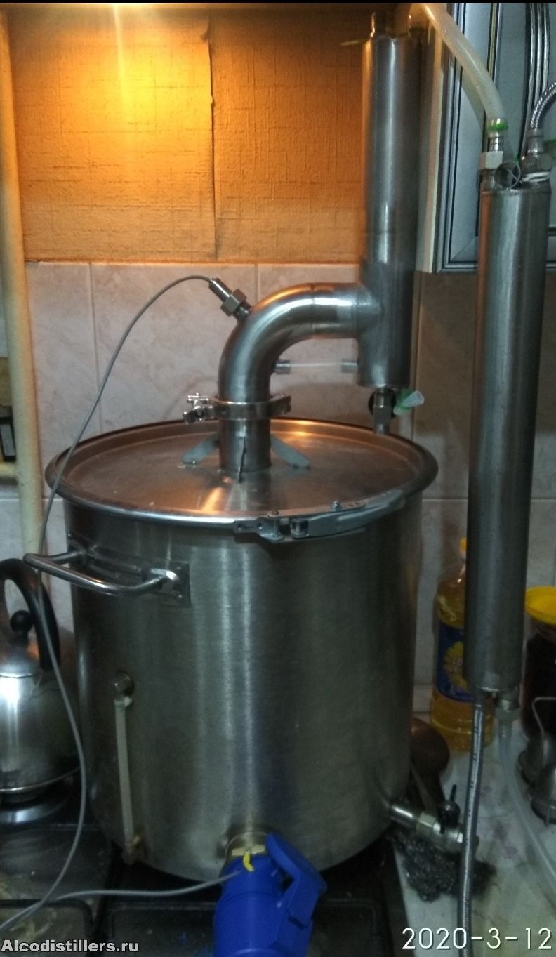

Сегодня тестировал tm-web в бою.
Было пару глюков, но в целом дистилляция прошла успешно. Гнал на газу, разгонял тэном (под управлением рм-2). Глюков от симистора не заметил
Свечки связаны с тем что комутация была на скорую руку

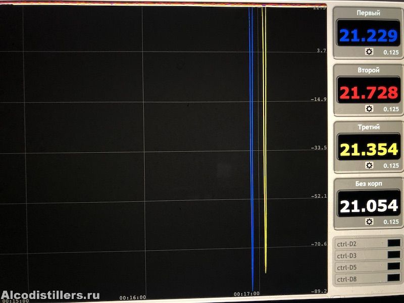

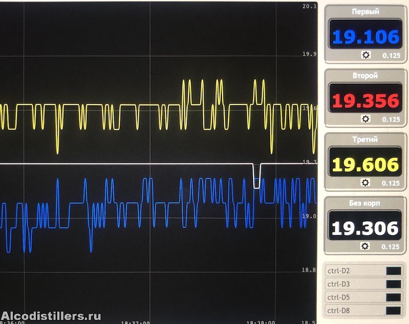

Вот новый скрин:
Можно сравнить со скрином из 173-го сообщения на предыдущей странице.
Вот этот скрин снят при предыдущей прошивке.
Адекватно отображается только один датчик.
Кроме того, по-прежнему проскакивают провалы в минуса, которые, изменяя масштаб графика, делают его не читаемым вплоть до пропадания этого провала из видимой области графика.
Знаю вашу рекомендацию - купи нормальные датчики! Согласен!
Но из имеющихся у меня 7 датчиков, купленных в разное время у разных продавцов, нормально отображается лишь один.
К сожалению, при покупке невозможно определить работоспособность и качество датчика "на глаз".
При моей статистике, чтобы поиметь 4 хороших датчика их нужно купить штук 30.  *PARDON*
И надеяться, что повезет.
Вот такие у меня результаты.
Проект мне очень интересен! Еще раз благодарности автору и сообществу.   *THUMBSUP*  *HI*
Буду следить за развитием.

197
1GOG,
1 собрать с пайкой
2 поместить датчики в стабильную среду, например в царгу колонны и запустить процесс
3 сравнить показания датчиков вне среды и в рабочей стабильной срере
4 написать краткий отчет на форуме, приложить фотографии сборки
Я к тому, что флуктуации датчиков из-за такого частого опроса вполне естественны, но при попадании в стабильную среду они пропадают.  А про сталактиты не согласен, новая прошивка их точно убирает, проверил на реальном примере.  Вероятно что-то с качеством соединений, но так как ты не показываешь что у тебя и как, дальнейшие гадания оставляем за рамками обсуждения.
