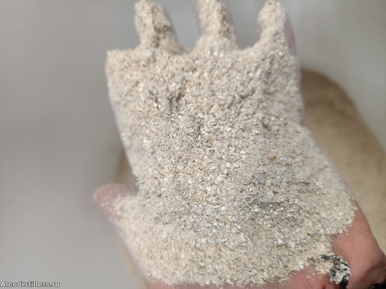

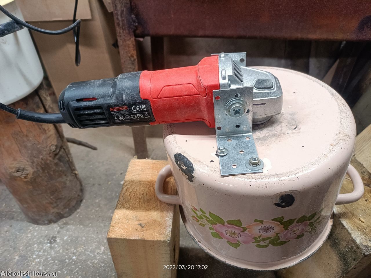

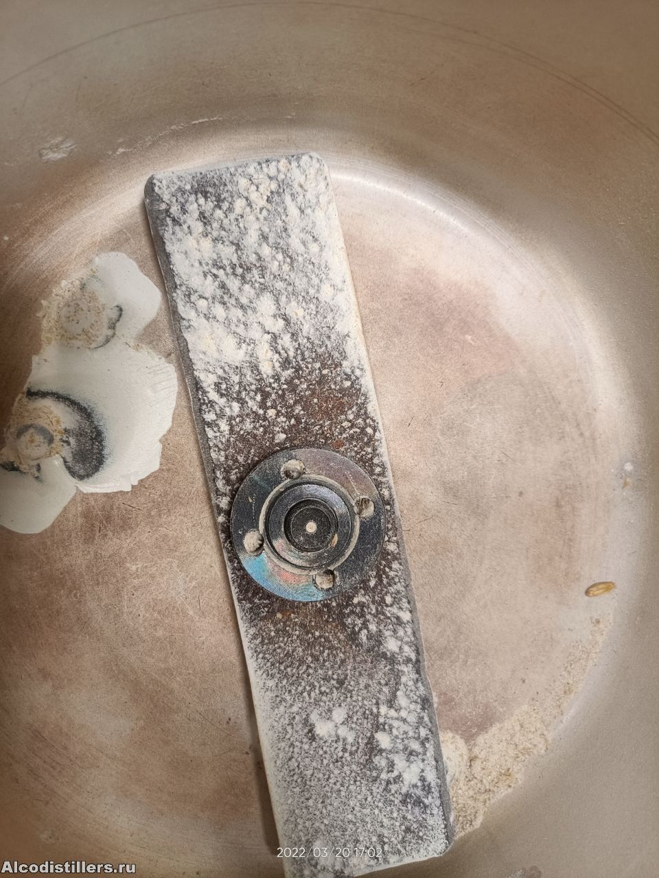

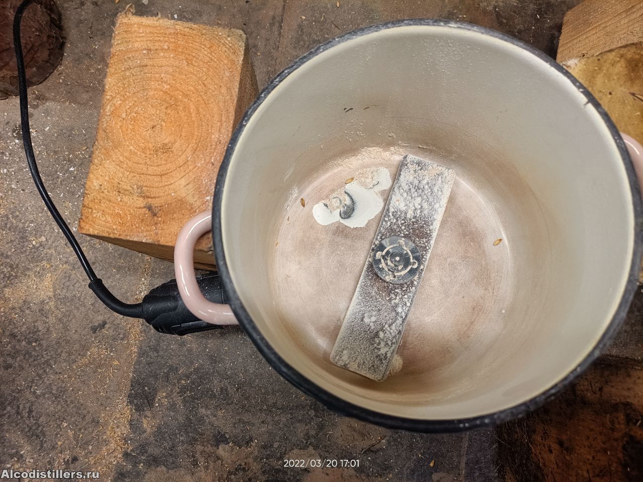

Зернодробилка на минималках:
Если конечно нет болгарки, то стоит подумать на счет зернодробилки с инет магаза.
Но так у меня все было, решил попробовать. Кастрюлю родители подогнали, остальное осталось после ремонта квартиры.
Но даже если покупать, выходит очень дешего, кроме болгарки, тут см. выше.
По итогу мелит в муку, примерно 3кг за 2мин(может и быстрее, не рискую). Если кто будет делать аналог, советую делать так, чтобы болгарка располагалась между душками кастрюли, так удобно ставить оборудование для облегченного помола. Бюджетный вариант, если есть болгарка, иначе посмотрите в сторону зернодробилок за недорого.
