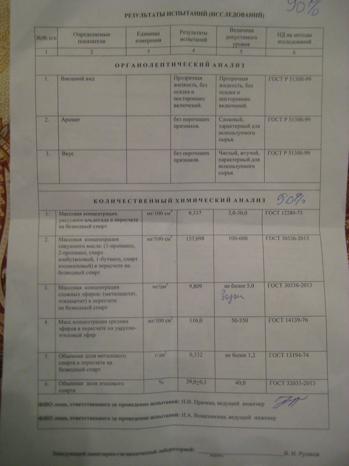

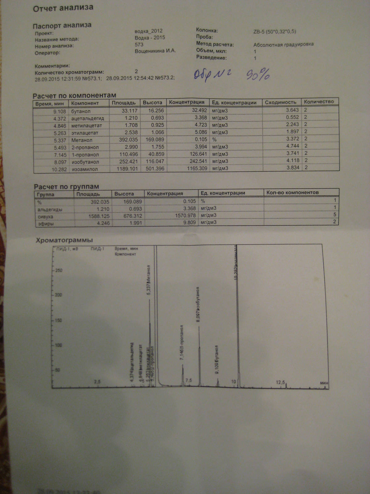

RomanZ ©:
там ответа на мои вопросы к сожалению нет
Там есть нормы. Меньше-лучше, но ацеталь появится в будущем при созревании в любом случае. Да и не мало ее, а изоамила по моему мнению очень дохрена.. На чем гналось?

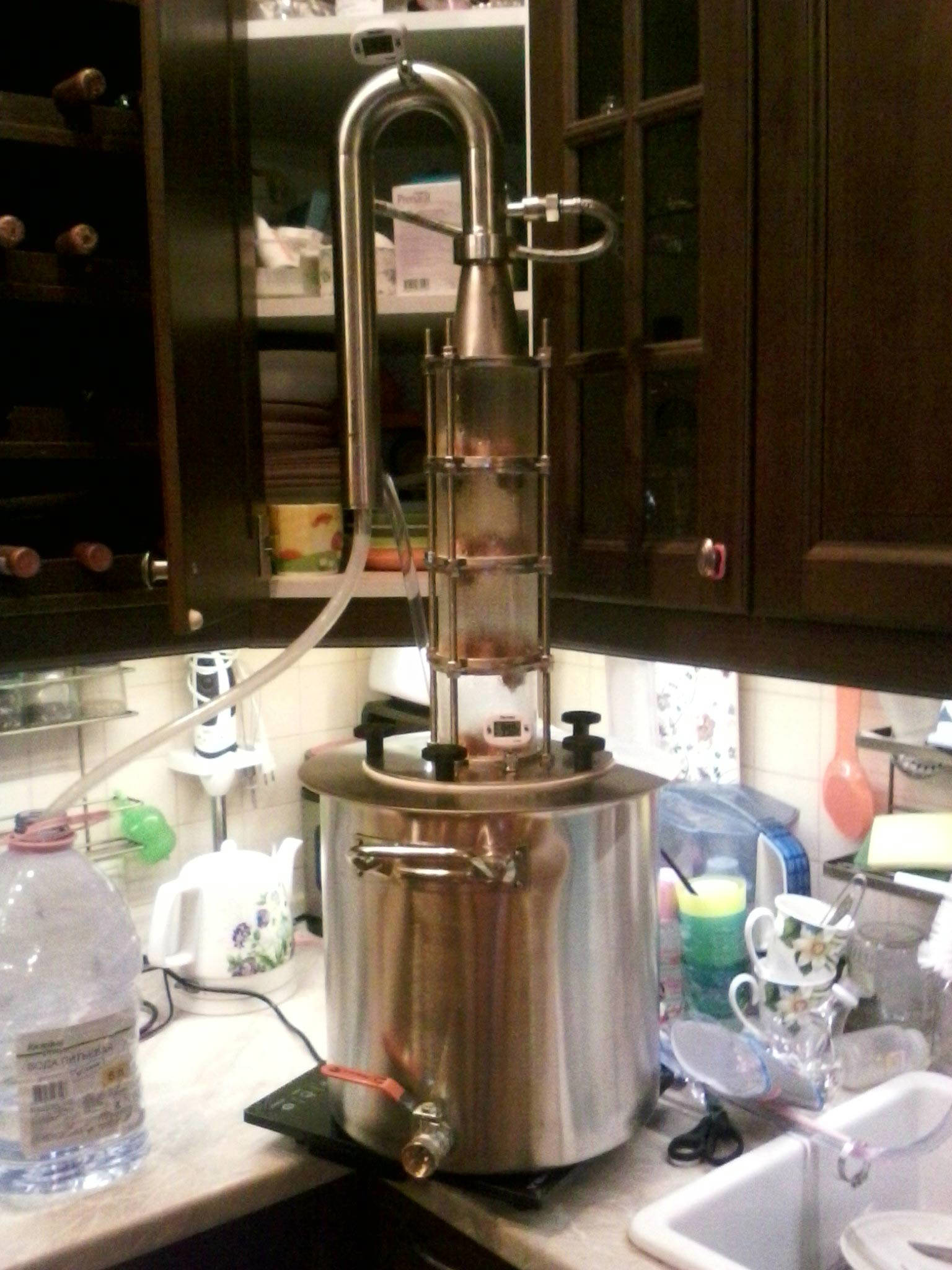

колпачковая: 4 уровня по 5 медных колпачков. Если не сочтёте рекламой кину ссылку.
Уже было СМ-1, 4-х уровневая.
Лучше фотку.

   Насчет фото ссылка на пост номер пять  РК от Доктор градус?
154
Re: Дистилляция в первый раз
не, другого производителя.

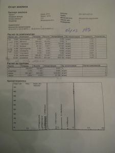

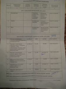

RomanZ ©:
Сделал анализ, вроде не плохо, но есть вопросы:
У меня возник вопрос.
Вы на анализ сдавали 88% и 90% или 39%. У вас в последних строках прописано.
159
А по второму вопросу:
2.    п.п. 3 концентрация сложных эфиров оценивали по госту для водки т.к. в др. гостах не нашли. Для фруктового дистиллята какие критерии?
Что нибудь подскажете?
160
Так делали анализ напитка в 39 % спирта?
