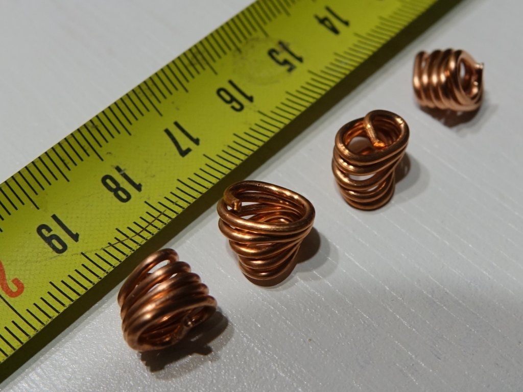

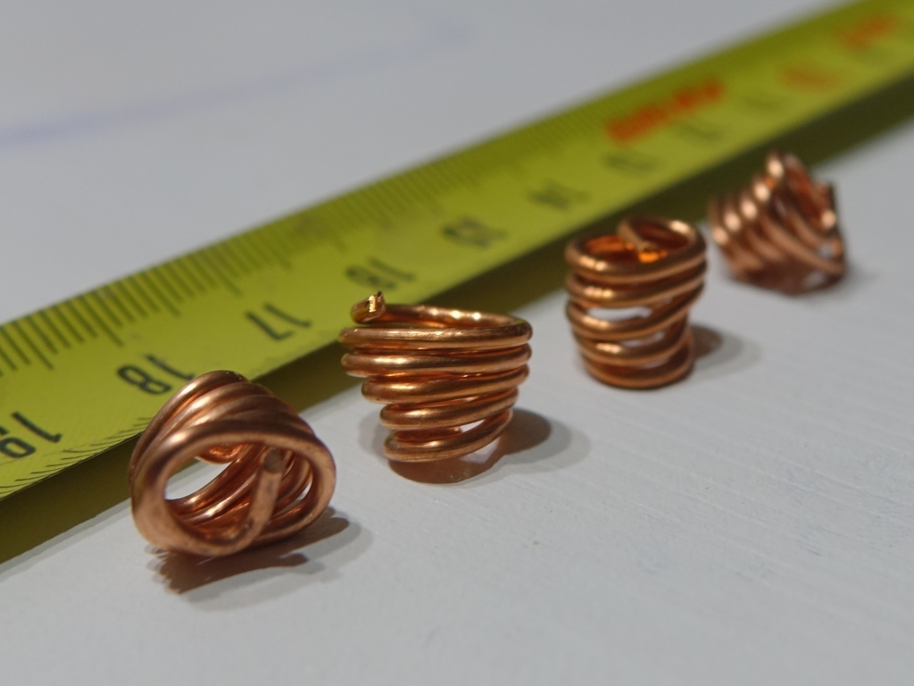

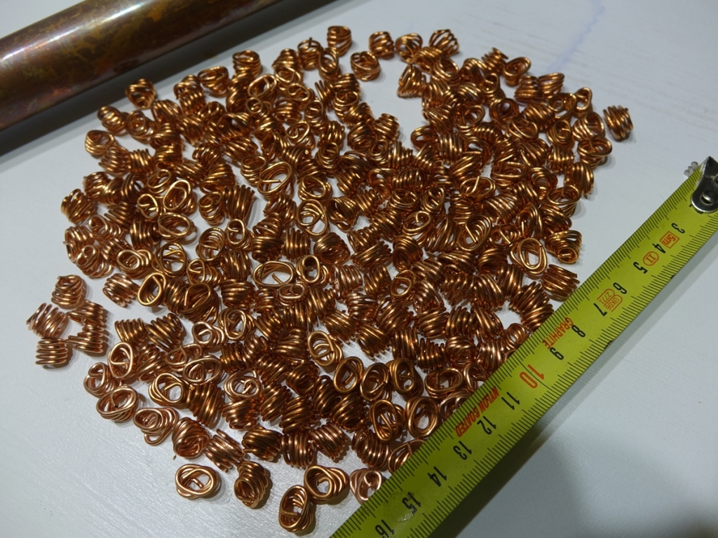

Накрутил спиралек из ВВГнгLS 3х1,5.
Перегнал 3 литра 40%, ничего не потемнело.
Это что медь такая хорошая, не темнеет?
Артем, а долго крутил спиральки? Вручную?
Фото этих спиралек есть?

По меди- пока не ясно. С другой стороны этот кабель минимум год провалялся в неотапливаемом сыром помещении и не потемнел. Есть вероятность, что нормальная медь, хотя кабель самый обычный, для стационарной проводки.
Крутил долго, в два захода, в сумме часа 4 с половиной минимум. Фото могу сделать, а так- разделываешь кабель (он 3-х жильный), режешь по метру примерно, снимаешь изоляцию с каждой жилы. Дальше берешь проволочку, зажимаешь в самые кончики губок утконосов, и наматываешь 5 витков вокруг, не очень плотно (иначе не снять), обрезаешь, загибаешь обрезаный конец вовнутрь. Спираль получается в поперечном сечении овальной, а в продольном- трапецией. Немного разворачиваешь витки для увеличения полезной площади. Мне было не сложно, но я девять лет электромонтажом занимаюсь, поэтому плоскогубцы- любимый инструмент )) Из 1 метра провода получается 3х8=24 спиральки, на 0,5 метра 28-й трубы ушло примерно 250 шт
Спасибо, Артем. Интересный способ получения спиралек.
Я крутил проволоку 0,5 мм на гвозде, вставленном в шуруповерт. Потом резал и вытягивал. Полдня ушло, замумукался. А тут все руками, круто.

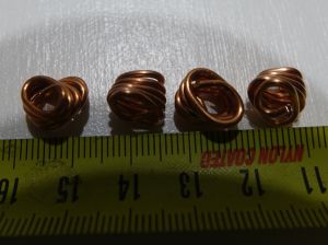

Я взял длинный Г-образный шестигранник на 6, срезал загиб - получилась длинная шпилька и мотал на нее шуруповертом по 10 метров. Как наматывается целиком, можно снять и обрезать, но я просто двигал проволку в конец. Быстрее получается)
Быстрее получается)
еще бы, но под рукой были только утконосы .
Молодец, главное - результат хороший.
Я, пока не купил фирменную насадку, крутил шуруповёртом, как РоманЮрьич, но на трёхгранном надфиле, а потом резал на куски. НО, тоже долго получилось по времени.
