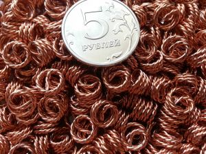

Во-во, ключевая фраза, "если не врут". Пока у меня не было спирально-призматической насадки (СПН), я пытался с мочалками "баловаться". Так вот, в нашем городе я НЕ НАШЁЛ нормальных мочалок. Хотя покупал видов 6. Пришлось самому делать спиральки из одножильного провода ПРППМ (бескислородная медь).
Кстати, вот что получается из многожильного медного провода сечением 10 мм.кв. Толщина одной жилки 0,6мм. Скручивал по 3 жилки дрелью, затем наматывал на шпильке 5мм и резал по 2-3 колечка. Только муторно очень, зато площадь контакта больше.
Классные спиральки....
