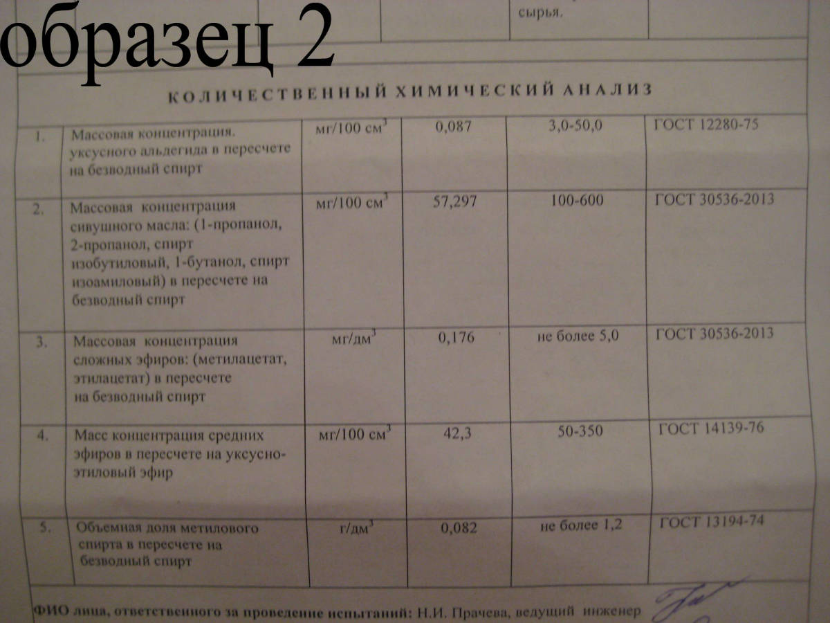

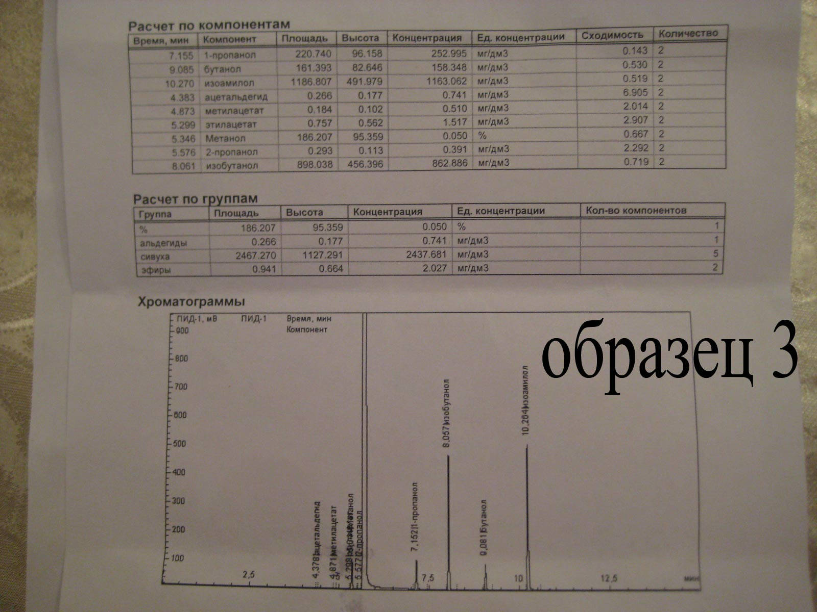

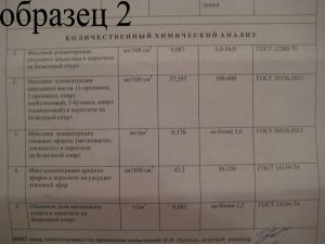

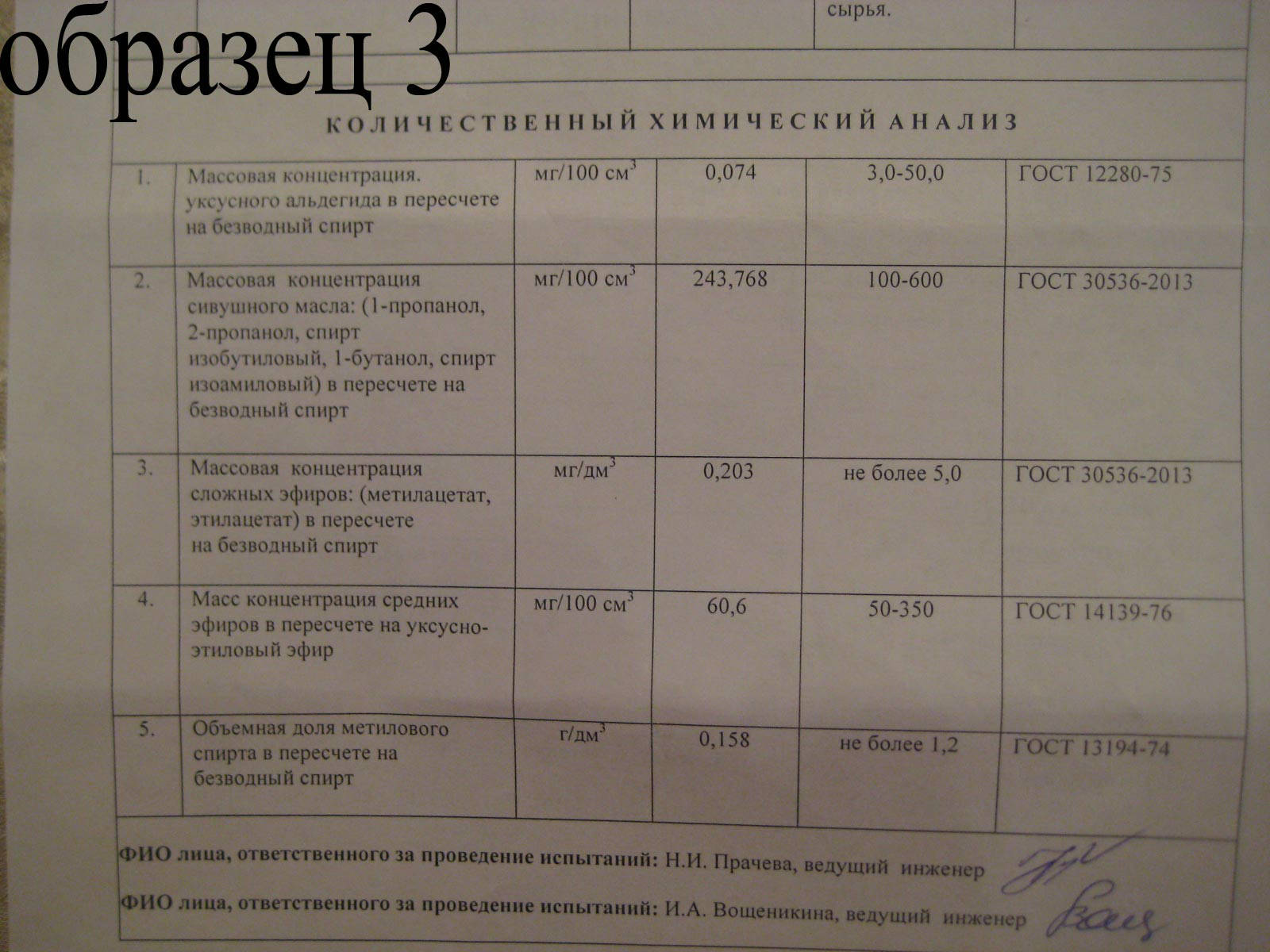

С Вашего позволения приведу результаты перегона СС из яблочного сока на моём «бурбуляшке».
Было 21000мл СС примерно 26%
АС=5460мл
Головы 12,5% = 682,5мл АС = в пересчёте на 95% = 718мл
На хвосты положил 15%=819мл АС
Итого тело 5460-682,5-819=3958,5мл АС = в пересчёте на 93% = 4256,5мл.
Отобрал 3050+230мл(после первых 500мл) при t в колонне 78,4 и 1000мл при t в колонне от 78,4 до 78,7 при атм. давлении 755мм.рт.ст. на конец отбора t в баке 95,2грС.
Потом отобрал часть хвостов 420мл при t в колонне 78,7-79,1
Повторил сии «танцы с [s]бубнами[/s] бурбуляшками» ещё 2 раза по 21000мл СС и 1 раз с 18000мл СС практически при одних и тех же условиях, режимах и пропорциях.
Смешал отдельно дистилляты первых 3 литров, последнего 1 литра и частей хвостов.

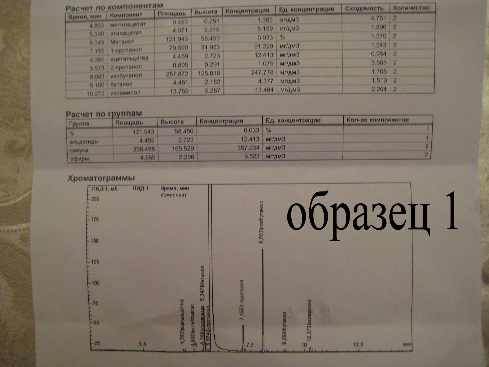

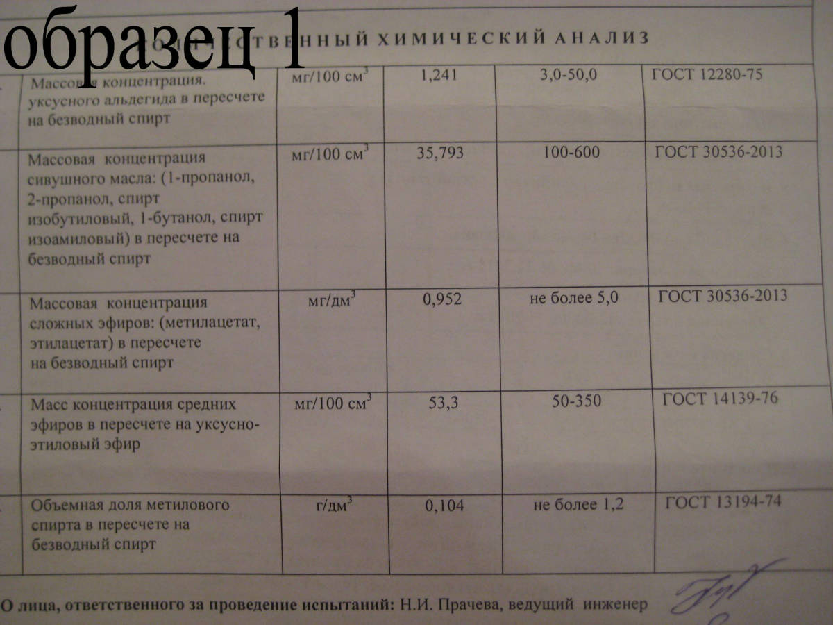

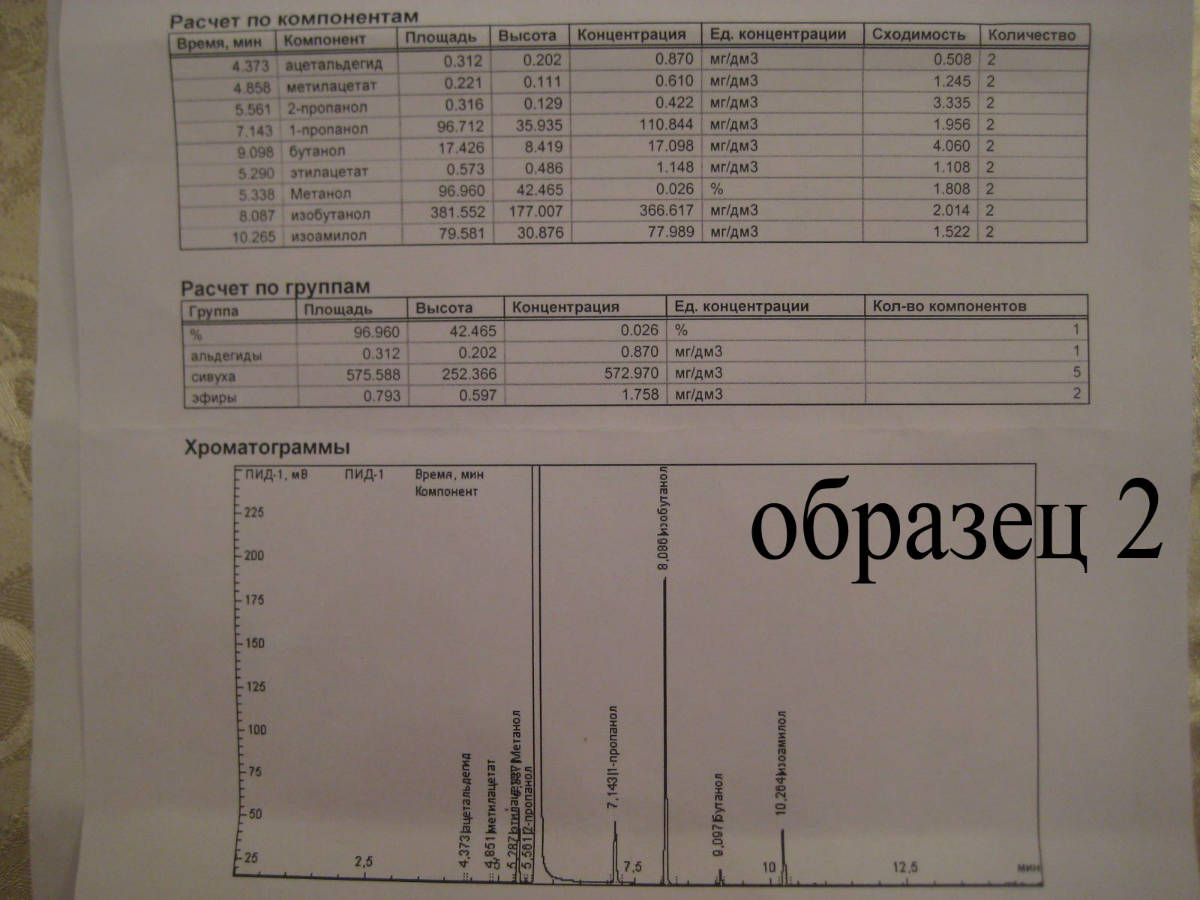

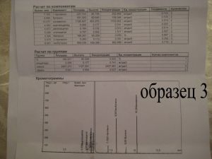

Отдал в лабораторию 3 пробы:
Образец 1. С первых 3 литров
Образец 2. С последнего 1 литра
Образец 3. С части хвостов 0.42 – интересно что тама.
Вроде по всем показателям «вписался»?.
Но я считаю, что головы отбирались не аккуратно. Метанола много
Вроде старался - отбирал 100мл в час (1,5 капли в сек).
Думаю это сырьё - жмых яблока и груши. Скорее груша дала, т.к. яблочный жмых давал меньше метанола при 10%голов и более быстром отборе 2 капли в сек.
Сейчас привёл последние результаты моих "опытов", там сырьё - чистый сок и результат по метанолу на порядок лучше.
Если можно, вопрос:
При смешивании дистиллятов концентрации примесей считаются простой пропорцией или есть "хитрые" зависимости?

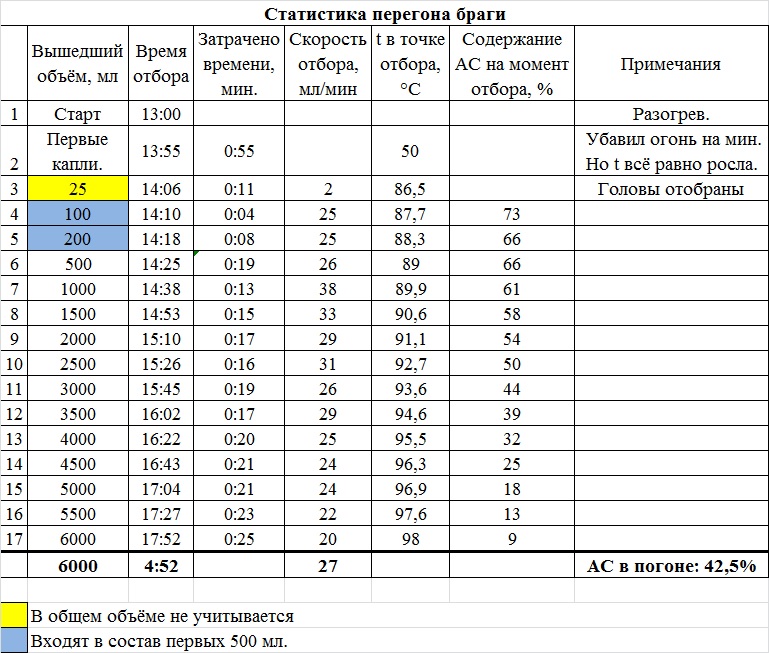

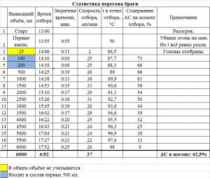

  Ну вот я и сделал свой первый перегон браги. Спешу поделиться результатами.
  Перегонял 20 л. сахарной браги (5 кг) по рецепту для новичков от Ивана на своей метровой БК с отключенным дефлегматором.
  Первые капли пошли почти через час. Убавил огонь, но температура всё равно продолжала расти. Головы (25мл) отошли за 11 минут. Далее прибавил огонь и пошёл основной отбор.
  Гнал до 98° по температуре пара в точке отбора. Получилось 6 литров СС крепостью 42,5 %. Заняло всё это действо почти пять часов.
  Замеры вёл после каждых отобранных 500 мл.
  Температуру выходящей с прямоточника воды не замерял. Контролировал наощупь. За всё время погона прямоточник был горячим не более чем на 2/5 от всей длины.
  Не знаю почему, но у меня ощущение, будто что-то я сделал не так. Так ли это?
Быть добру!

А смысл в этих замерах? Вы же просто перегоняли брагу на СС. Чем быстрее выгнали, тем меньше всякой дряни сгенерировалось. И головы с хвостами вообще не отбираются при перегонке браги, ну если только потом употреблять СС, тогда надо отбирать. Но кто пьет СС?
204
Re: Дистилляция в первый раз
Difekon ©:
Брагу в СС пофиг как, главное быстро.
Difekon ©:
значит можно охлаждение убавить

Совет прежний, устаканить теорию в голове))) В парах с каждой минутой спирта становится меньше, при прочих равных условиях, температура должна расти.
Остальное уже рассказали.
Не  помню какая у вас мощность. Основная задача быстро перегнать брагу на СС, мощность максимальная, но чтобы пена не пошла на выход . Охлаждение, чтобы из отбора  не шел пар, т.е. можно сказать максимальный поток, а потом уменьшать.
Difekon ©:
Научитесь и технику "подлатаете" за пару часов будете делать)))
