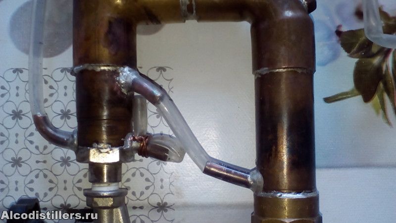

st, я планирую переделку головы с переходом на 35мм царгу, планирую и диоптр. Но пока его нет, а гнать-то надо. Тем более стоит литров 50 виноградного сусла на чачу - не хочется терять ароматы.
Насадку перетрамбовывал несколько раз, последний раз очень тщательно именно в плане недопущения затыков. Продувается легко, проливается водой легко. Но не помогло.
На трубку грешил, но как она может не справляться, если она даже не заполняется полностью? Колонна работает в предзахлебе по всем признакам - шумит, трясется, захлебывается при минимальном добавлении мощности - а трубка заполнена на четверть дай Бог. Но в начале захлеба трубка заполняется, когда уровень жидкости поднимается выше нижнего её отверстия.
