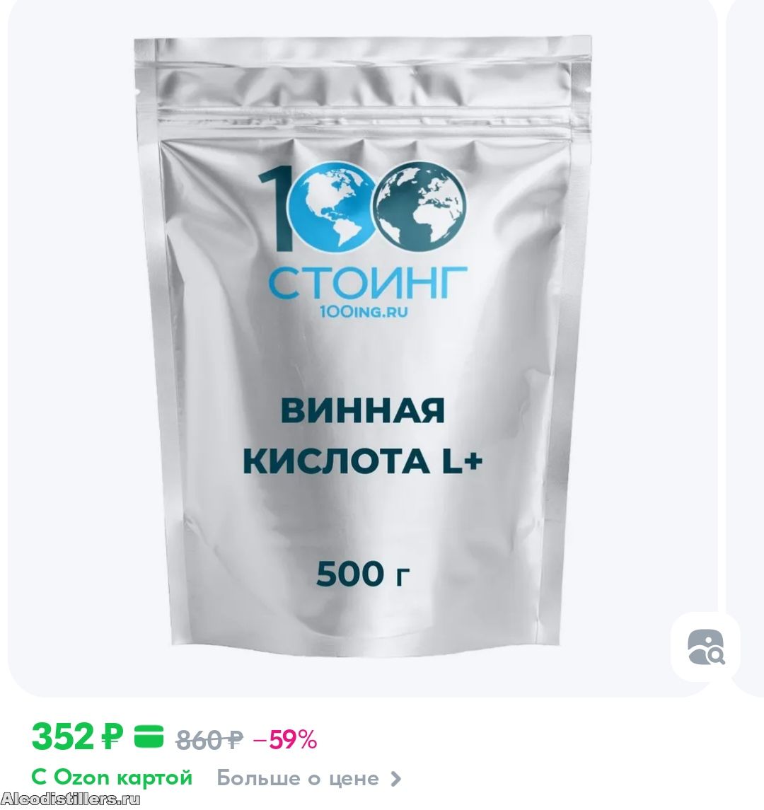

JohnJohnov ©:
Подумать только чем лимонку заменить
Если зерновые то можно молочную попробовать, если фрукты попробовать муравьиную. Не?
Иваныч ©:
Винной кислотой. - из руководства по коньякам.
Или вот кстати.
olegts ©:
винную пищевую я не нашел.
Есть такая.

Алексей30RUS ©:
Есть такая.
По коэффициенту диссоциации (силе) винная всего лишь на 25% сильнее лимонной и дороже в два раза.
Диэтилтартрат (этиловый эфир) обладает мягким, фруктовым, винным ароматом. Точка кипения - 280С.
По серной кислоте почитал, что может образовываться диэтилсульфат, канцероген, при перегонке частично разрушается. Наверно лучше отказаться.
