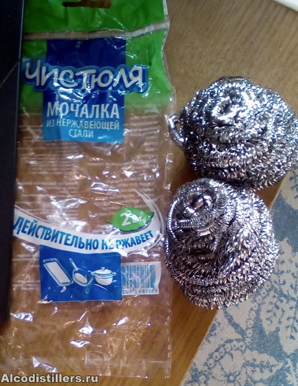

Сколько на спирт пихаешь мочалок в полтора метра 35? А сколько на ароматы?
Не помню уже, они у меня закатаны в колбасы. На метр наверное 4 мочалки, на полтора - 7-8. Но это мои мочалки, они ж разные бывают.
Мне соотношение интересно.
У меня на метре 6 мочалок, на 1.75м 42шт.
Ни фига себе разброс!  o_O
Диаметр царг одинаков и мочалки однотипны же? Мне даже представить сложно, как ты 42 штуки в царгу забивал. Если сверху ведро воды залить с утра, так он только к вечеру снизу литься начнет, наверное?  :D
У меня 9 неплотно набитых мочалок в 28 трубе - спиртяк относительно чистый выходит. Тут сливу перегонял недавно - все ароматы в головах вышли, тело ничем не пахнет. Правда, со сливой может и брага виновата - эфиров не набрала.
Да, 35 труба.
Мочалки из фикспрайса по 14г вроде.

Danil, ну у меня такие же примерно. Кинул на весы по 18 гр. каждая.
    size: 172.79Кб type: jpg
Читая сайт и собирая потихоньку статистику, выяснил что для ароматных дистиллятов, у подавляющего большинства форумчан на 1м трубы 80-100гр мочалок.
Корректнее в граммах считать, а не в штуках.
Согласен. Но многие ли взвешивали мочалки, перед тем как в трубу их сунуть?
За статистические данные спасибо.
