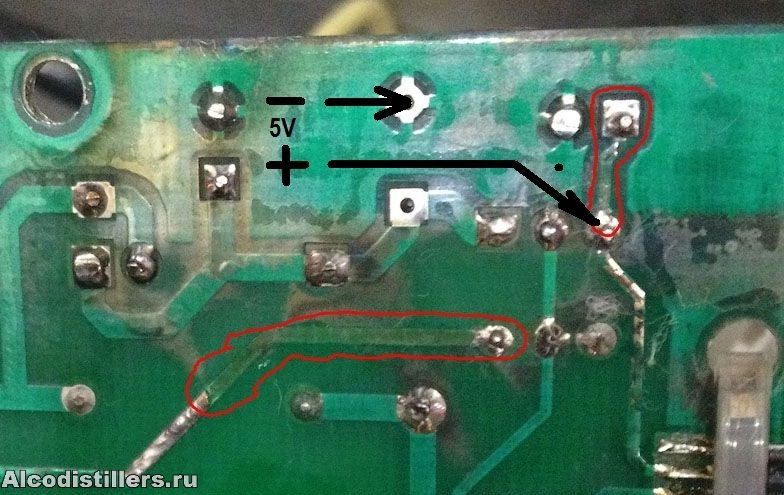

кнопка сломалась
Кнопка которая +/- ? Тогда, боюсь что проц помер.
Можно попробовать подать 5 вольт, интересно, дисплей хоть засветится?
Только стабилизатор выпаять, а то вдруг он пробитый.

Четланин ©:
это который на плате питания типа чёрного транзистора?
Завтра проверю
1 683
Четланин, Бобик сдох :)
Подача питания подтвердила.
На плате МК даже минусовая дорожка перегорела, придётся заказывать новый.
1 684
Бобик сдох
devil-arz, прими мои соболезнования.
